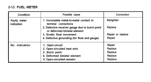

    ъсълм тм жд .. о- suzuki samurai manuel :

    ае.. ллд йеъш иеб..
    жд осфш дшлб щм соешай .. фъшеп ъчмеъ щм ог гмч.
