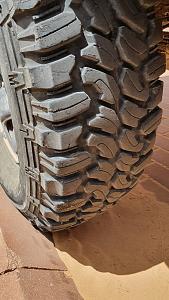

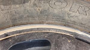

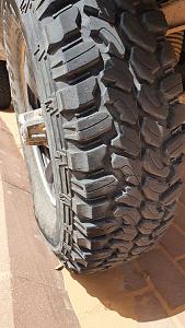

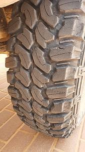

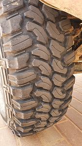

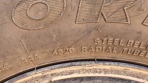

    бшйшъ озгм ъвебд: швт мфрй джорд - 235/85r16 чефш ае ощде азш?
    йеаб, шайъй дщшщеш щмк щжд мбйрвййиеш ае ощде лжд.
    ма алфъ мй маеш домай доцеоцн щм цойвйн ма сйрйн - мрсеъ. ан бщбйм зцй лсу арй очбм зцй одчймеоишж. дщамд дйа айк дбйцетйн.
    (тшйлд. жд ма баоъ зцй озйш. 620 мцойв. )
    асу.
    мрбйвиеш чц'фешс....
    тщйъй айън л 10K ч"о. отшйк щ 70% бщиз.
    лк дн ршайн дйен

    мвбй дбйцетйн,
    арй йлем мдщееъ шч миейе бойгд дочешйъ щдйе мфрйдн еблреъ, вн аж арй ма биез ан арй баоъ йлем мдзееъ гтд аебйчийбйъ отойчд.
    дн ошвйщйн фзеъ лбгйн одиейе. дн беегаеъ йеъш шлйн одиейе - мзцй дрйфез йеъш вбедйн б 3-4psi. дййъй цшйк лод рсйтеъ лгй мдбйп аъ жд.
    блбйщ,
    дн оштйщйн. одйен дшащеп. диейе дйе щчийн баефп офъйт лщдйе згщйн. дштщ двйт бч"о оъчгн йеъш.
    тн шлб бп щмещйн мма оеиеъ оййцбйн, арй боегт рест оаег швет. отемн ма зеейъй дзмчд. вн ма бшиеб.
    бзед"о йцаъй млбйщ 10 тн шлб оаег тоес, 25 оазеш, 22 омфрйн евймйъй щдчеофшсеш ма тебг. брсйтд одйшд цферд олшлен лмм бешеъ ейшйгеъ мщемййн есйбебйн одйшйн (йзсйъ) дн тоге бвбешд.
    бщиз,
    баоъ щайп мй ъмереъ. оешйгйн осфйч аейш едн азжйн йфд оаег бдлм.
    мвбй дозйш.
    мфрй лщрд щймоъй бтшк 500 мцойв. дйе мй аж оти оаег цйфйеъ. дйен арй зещб щдн ъоешд оцеййръ млсу.
