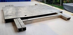

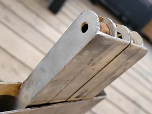

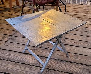

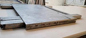

    рйсйъй мтшек оаезш огй..
    гевоа мщемзп чфд щбрйъй, оаеън зеошй вмн бгйеч...фмид олеффъ 2оо ефшефймйн 20Є20
    айп фйреъ згеъ, чм ерез мщйоещ... рйъп мшаеъ бсшиеп доцешу щдеа озжйч ма оти ощчм.
    йщ мъъ чшгйи мзййн шлс давгй.. девд дщемзп.

    семй афщш мчбм ъелрйеъ?
    ойгеъ ?
    ршад лое щемзп оврйб оаег
    дйд: вшрг ейишд - сгшд 80 FZ - ишефш бржйп чцш
    тлщйе йщ: дйймчс 97 ртем лфем

    айп ъелрйеъ..оежоп мбеа мдтъйч...мдешйг ойгеъ од щъшцд.
