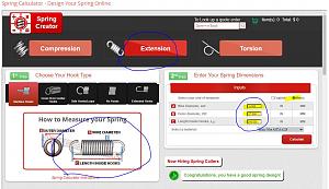

    ан йщ лбш белрд щарй обйп щдйа од щйоъз аъ доъчп, афщш мчбет аъ дчфйцйн бдъан мд. лмеош мзфщ чфйх оъйзд лое щчйщшъ щйлем мдфъз маешк (сефй фзеъ дъзмъй) щеед модмк дбелрд, ещдлез щме бфъйзд очсйомйъ чип ае щеед мзцй одлез щдбелрд йлемд мдфтйм (зцй лй йщ щрй чфйцйн бочбйм бълреп щмк). цшйк щдчфйх джд йщаш бъзен дамсий щме бфъйзд джаъ. бчйщеш щдбаъ отмй ачсфшс йщ шч ръерйн ваеоишййн щм чфйцйн, цшйк мбзеш ощде шащерй, мдлрйс аъ дръерйн щме мозщбеп чфйцйн лмщде щйщ байришри, мшаеъ од очбмйн, еощн мдъчгн. арй йлем мтжеш мк ан ъйъп лап аъ дофши щм дбелрд еаемй ъоерд щмд.
    доъчп дщрй:
    аъд цшйк чфйх оъйзд щбоцб дсвеш щме йзжйч мфзеъ озцйъ ощчм дчешд едв'ч. бресу деа цшйк мдфъз момеа одмк дбелрд бмй мцаъ одъзен дамсий, едеа цшйк мдйеъ тн чбет чфйх лод щйеъш чип, лгй щйвреб лод щфзеъ одлез щм дфшс. дщйид аеъд щйид - мбзеш ощде шащерй, мзщб аеъе тн озщбеп, емдъчгн ощн. вн фд ан ъйъп щшиеи тн ойгеъ еаъ дощчмйн щм дзмчйн щм доъчп щмк аелм мтжеш мк.
    озщбеп чфйцйн:
    - spring calculator - жд дшащеп щтмд бвевм, лемн аеъе гбш бвгем.
    https://www.thespringstore.com/spring-calculator.html

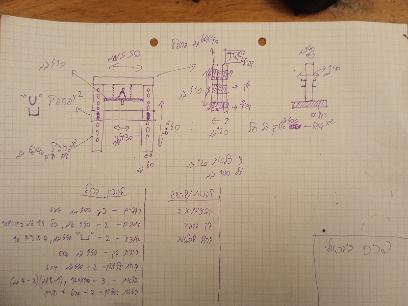

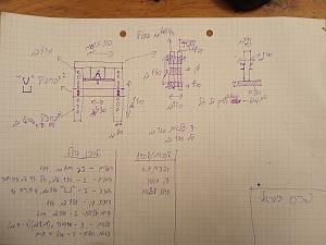

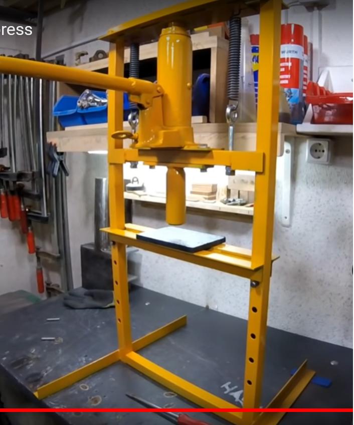

    дбелрд щм доъчп дшащеп -
ID:	138289 Click image for larger version.

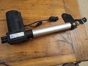

    дщшиеи щм дфшс - смйзд ошащ тм дбмавп..

    вщ мйеийеб, емог аъ реща дфшс ддйгшаемй отщшеъ сйшиерйн щлбш йщ щн.
    мвбй дощчмйн елез дчфйцйн мдзжшъ дфшс.... жде ръеп жрйз мтеоъ длез щофтймд дбелрд емлп ма цшйк мдъзщб бе.
    ( тщшеъ ч"в мтеоъ тщшеъ иереъ)
    мвбй доъчп дшащеп.. айщйъ, дййъй оееъш. рзог мълрп ембреъ абм ршад мй ойеъш.

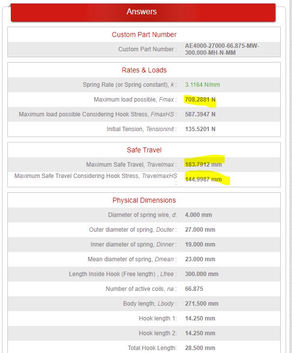

    мвбй дфшс - доъчп дфщеи йеъш. ма шайъй од вебд дв'ч боцб свеш. ррйз щвебде 30 с"о. оъек дчйщеш щдтмйъ мтмй ачсфшс, чз чфйх баешк 300 о"о, чеиш дзеи 4 о"о, чеиш зйцерй 27 о"о. ълрйс мозщбеп чфйцйн аъ дръерйн - тебй зеи, чеиш зйцерй, аешк, елоебп сев дчфйх дрлеп:
    еод щаъд очбм щшмеерий - фъйзд биезд - бочшд джд 14 с"о, елез очсйомй щъеан аъ ошзч дфъйзд дбиезд - бтшк 70 чйме (10 рйеиеп жд бтшк чйме).
    дощчм беегай осфйч, щрй чфйцйн ламе йзжйче 140 чйме. афщш чфйх дшбд йеъш змщ. дан ошзч дфъйзд осфйч? ма йегт. аъд ъгт бшвт щйщ мк аъ дв'ч. блм очшд зфщ бамйачсфшс чфйх озеи гч йеъш, ррйз 3 о"о, еъзжеш тм дъшвйм - аешк свеш щоъайн мв'ч свеш, ълрйс ръерйн, ъшад щдфъйзд дбиезд дйа отбш мод щдв'ч рфъз едлез дочсйомй сбйш. щрййн щмещд рйсйереъ ламе еаъд ъвйт мчфйх щаъд йлем мджойп бйгйтд щйтбег.
    мвбй доъчп щжешч лмбйн - бзйфещ жшйж ма оцаъй аъ дръерйн дшмеериййн щм дбелрд, абм аъд йлем бчмеъ могег аеън - од додмк щм дбелрд. аъд цшйк чфйцйн щдsafe travel оъайн модмк джд, едлез дочсйомй лжд щдбелрд ъцмйз мфъез. бдтгш ойгт иеб йеъш, аж 150 щлъбъ бъеш дощчм щм сфъ досв'йн рщот сбйш. одмк дфъйзд фд зщеб йеъш. ъоца чфйцйн ламе, ъжойп еъшад айк жд тебг.
