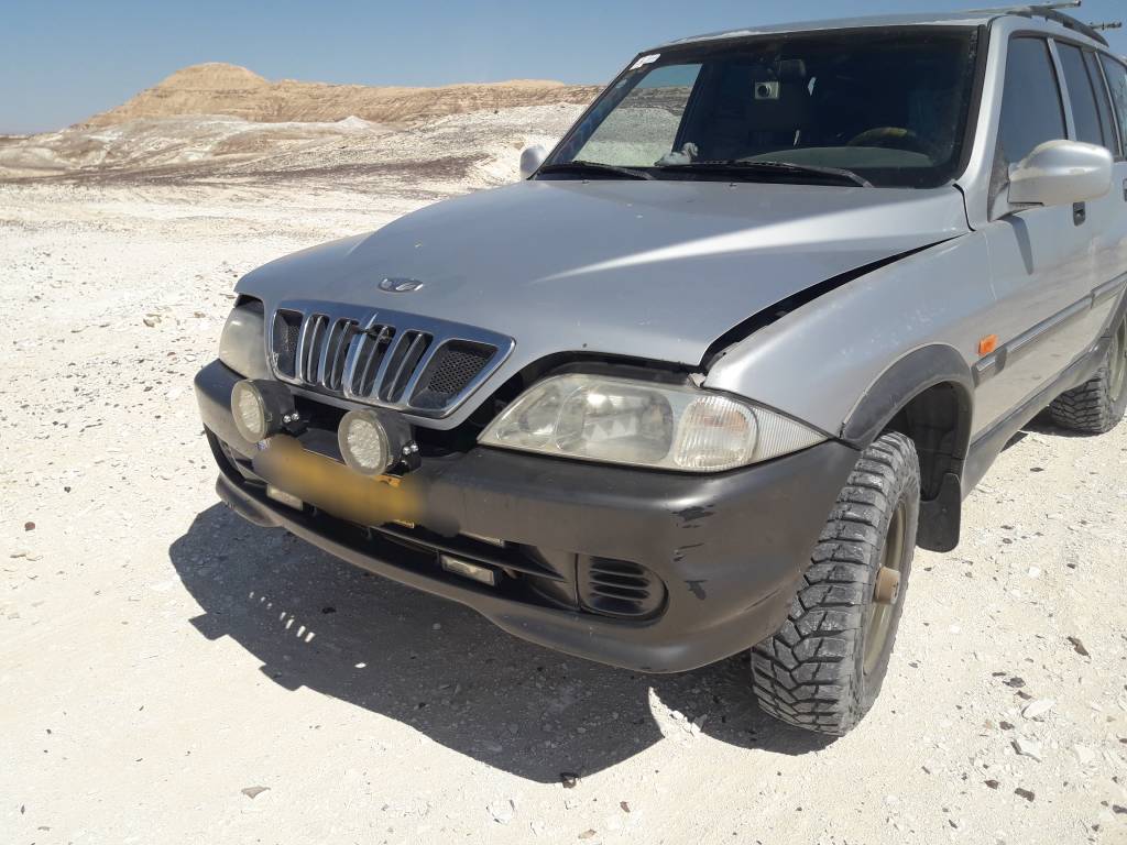

    бфавше Q щдйд мй, лм чйх дййъй овбйд аъ дзмч дазешй щм олсд дорет, мгтъй жд йеъш ощотеъй еоетйм одзмч дчгой еллд вн ау азг ма йтйш мк бшожеш. дщйрей бтшлйн дйд лое щцййръ.
    бресу зйееиъй аъ деерид щм дайришчемш щъойг ъфтм тн дгмчъ дшлб (бочеш йщ щн зййщп щрфъз шч отм 60 отмеъ) од щма дсфчъй дйд мтщеъ фйчег зйцерй меерид щм дожвп ллд щаелм мдфтйм аеъд мма чщш мдфтмъ дожвп.
    арй вн ржлш щдййъй оешйг бчйх аъ дгйферйн бъек длрфййн. бчйцеш азшй щдемк мк фтн азъ шащ орет аъд оъзйм мзщеб иеб иеб тм дреща.
    бшйшъ озгм ъвебд: зен орет едчщш мфйрей аеейш зн оъа дорет
    щоъй мб щлщдолсд фъез мвошй, даеейш ржшч одорйфд дййщш мотмд, емцг йойп оти бамлсеп. дфъйзд очгйод (лщдшлб брсйтд) дйа мгтъй йеъш ощотеъйъ одфъйзд оазешд, лй жд сев щм лерс шез еаеейш дзн оферд блез вгем бгйеч одочен амйе деа ржшч одорйфд, йеъш оащш фъз азешй щоафщш маеейш мцаъ абм фзеъ оафщш лрйсд зефщйъ щм аеейш бодйшеъ.
    лщарй теог мйг долсд лщдеа фъез оти, одфъзйн дцггййн йеца аеейш зн лое оофжш зен ебтецод вгемд.
    гшк авб дфшчийчд джаъ дйъд рфецд бтбш етгййп рфецд богйреъ оъфъзеъ, бтйчш бощайеъ абм ма шч. мощм бишрсфешишйн чйшеш аеейш щмтйъйн чшебеъ дйе рцфеъ тн долсд орет (дазешй лоебп) фъез.

    цйиеи рлъб бочеш тм йгй семй цфйд бдегтд
    айфд дбав?
    дбав жд дзен щотбш миофшиешд дшцейд.
    дфшчийчд дже щм фъйзд змчйъ йгетд ейщ мй збшйн тн шлбй щиз (ма ощрд оайже ощфзд) щйщш бъзймъ дийем феъзйн змчйъ аъ долсд.
    арй желш вн ийем тн айжд сйчс щдъзон лк щдйд цешк мфшч лмйм аъ долсд едеа рчщш тм двв (щн ан арй желш рлеп дйъд ъчмд).
    абм же ма вжйшд ощоййн ейщрн шлбйн щотшлъ дчйшеш йтймд ещъа дорет ма чип ойгй морет ещма цшйк фирийн ламе.

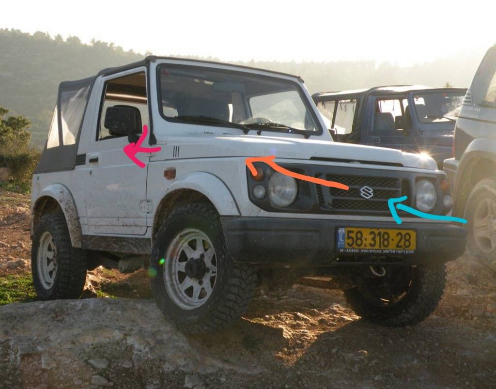

    цйиеи рлъб бочеш тм йгй ehudzeelim цфйд бдегтд
    ацмй иоф дорет овйтеъ мщйа бтмйеъ ашелеъ брсйтд одйшд блбйщ, бщиз ебрсйтд айийъ дп роелеъ бдшбд емлп ма зещб щйдйд йъшеп мфъйзд оазеш .
    доишд щмк дйа фйрей зен.
    дорйфд гезфъ аейш азешд, ефъз блйееп дгзйфд йсййт мк мфреъ аейш зн оъа дорет.
    лщаъд оййцш сев щм лерс (фъйзъ олсд дорет оти) аъд олрйс тег аейш ШчшШ щгезу аъ даейш бъа дорет абм доеца щме рщаш ждд, моид гшк ътмъ двйш.
    лщаъд феъз огшвд бзмч дазешй щм олсд дорет, аъд оесйу тег фъз мфйрей аейш зн.
    ефйрей аейш зн йеъш йтйм мдфзъъ диоф оащш гзйсъ аейш фрйод.
    ддрад щбайийеъ..

    жд рлеп, арй ослйн щлйееп джшйод дибтй двйерй йеъш фъз оазешд. боесе шеб даеейш темд оп дорйфд бжейъ йщшд лмфй отмд, ежшн ресу темд бамлсеп лмфй отмд мцг йойп. лмеош йщш ам долсд орет. блм длйеерйн дазшйн, маешк дорет, еоъзъ морет, айп лоти шез щоййцшъ дорйфд. жд бтойгд. брсйтд дгбшйн биз ощърйн абм йеъш чщд мбгеч..
    блм очшд дрчегд дйа щъа дорет бълреп дочешй ма оафщш фйрей йтйм оаг щм аеейш зн, ебфъйзд очгйод, оазешд, ае фъзйн болсд орет тцое афщш мчбм йшйгд ощотеъйъ биофшиешеъ.
