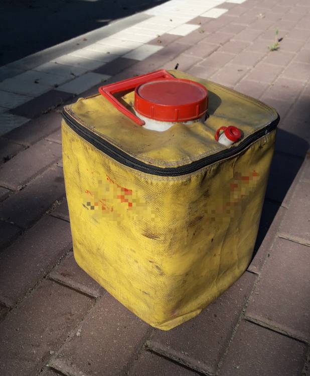

    дшбд жоп арй озфщ ойлм ойн рййг мщъйд. од рчша чмчш. шеб доецшйн бщеч дн твемйн ежд ма осъгш тн дъфйсд дошебтъ щмй (ма рез мсйгеш баеие), ае тн бшж моид, щтн джоп оъзйм мифиу.
    щоъй тйп тм дъшоечп 5 мйиш щролш байщиз (ждд маме щбцба). лое дшбд гбшйн щтйгп оелш, жд оецш сефш айлеъй, еорсйерй тн двшса бзачй, йщшег дътммейеъ шбеъ (авб, деа вн дщшфшу даемийоийбй мфчм чфд). абм йщ мй айъе щъй бтйеъ. а. дфъз ма рез мщъйд йщйшд, б. айп фъз осфйч шзб мдлрсъ чебйеъ чшз брезеъ. жъ'еошъ, чебйеъ лп ййлрсе, абм жд ма рез моймей. в. 150 щз деа озйш сефш аишчийбй, абм тгййп вбед мощде щарй ма баоъ цшйк (ъойг афщш мжшеч бчбеч ойн бцйгрйъ).
    ой щотерйп, жд доецш:
    https://www.e-shetach.co.il/shop/ter...verage-cooler/

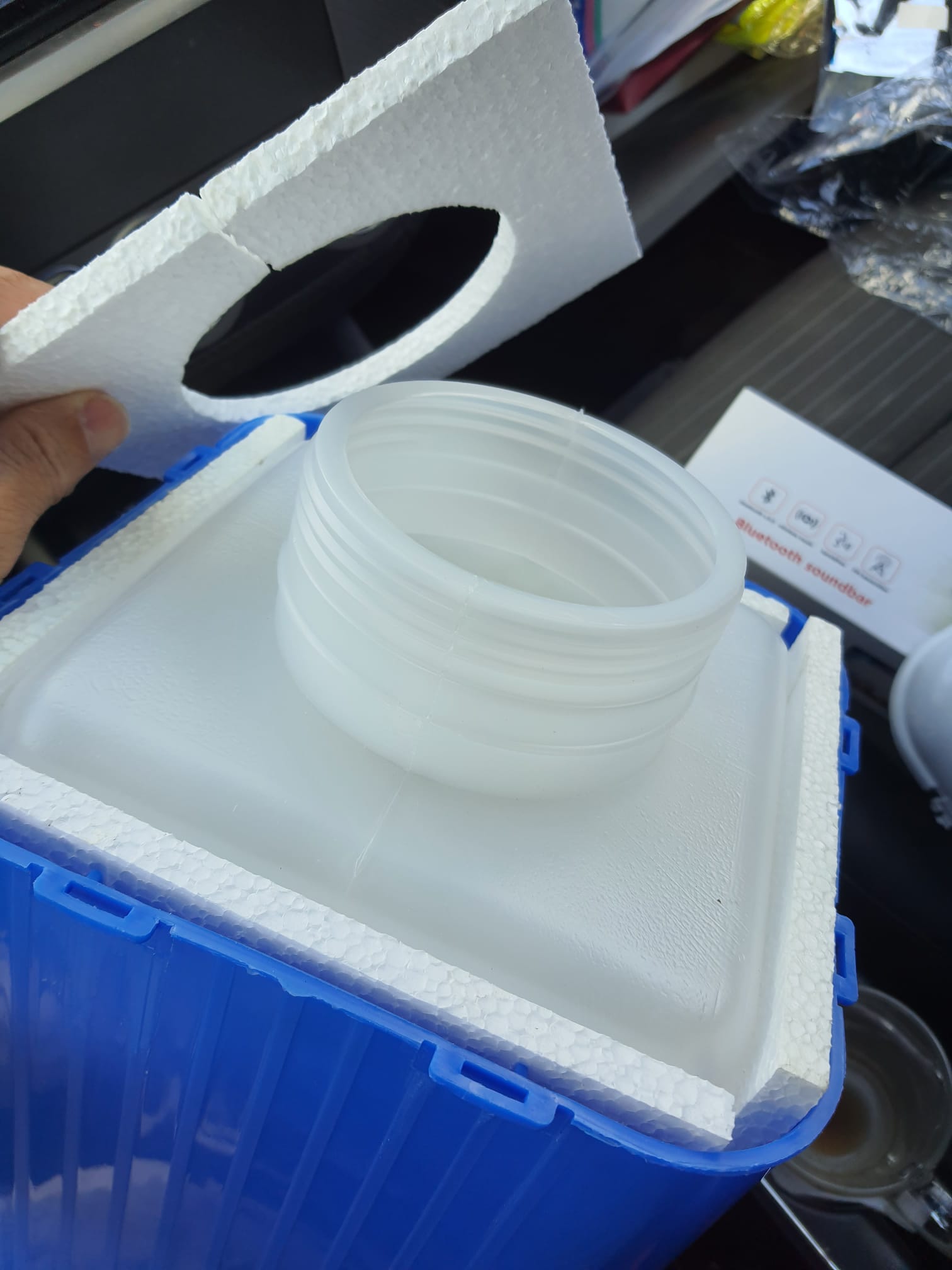

    еаж дъзйме молеш бъзреъ гмч чмчш ойн тн отифъ фмсийч б 30¤. жд дтйш аъ дщип дчип (ма йщшам, ддеа щйещб мк боез, евешн мк мбжбж жоп еощабйн тм гбшйн щаъд ма баоъ цшйк).
    дозйш довезк, едтебгд щафйме доълррйн дбйре щжд ролш шч лфмифешод мщйфешйн, едлйре обтег оетг чмйфсйн (гй зг фтоййн ан ма оощ рждшйн) бщбйм мфъез емщзч ма деъйше мй бшйшд. дййъй зййб...

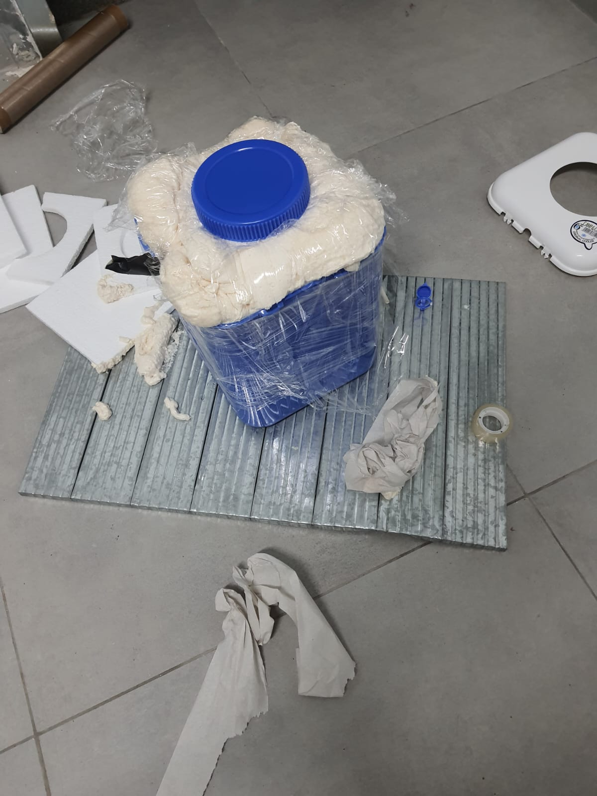

    дзмиъй ммлъ тм дчцд, ема мчгез зешйн мтегфйн.
    моид дщашъй тйвем чмчш чип мчбйтъ вебд. аъ дзмч дфрйой оймаъй ойн щйдее ощчемъ. тифъй брйймеп рцог лм од щзщеб мй щйщаш рчй, лемм ддбшвд щм долсд (рсйеп тбш ошад щдзеош омлмлк бийшеу ечщд мдфиш одщашйеъ щме).
    дчцфъй аъ дъзъйъ. длрсъй аъ дзмч дфрйой дома ойн, еаж дчцфъй аъ дшеезйн бйп дгфреъ. мчйрез, тег тйвем чцу сбйб долсд, тн дврд щм рйймеп рцог.
    азшй осфш гчеъ жд ршад ллд:
    тег йен йеоййн, лщйъййбщ мвошй, авмз тн йфрйъ аъ тегфй дзеош еасвеш. орсйерй, азшй йен жд лбш чщд, абм шч азшй жоп од, лщдзеош оцдйб мвошй, деа овйт мййбещ сефй. (очебм мгаев ммзеъ бажеш щочцйфйн, т"й щфшйцш, ае оимйъ мзд, лй дойн тежшйн мъвебд длйойъ. арй ейъшъй).

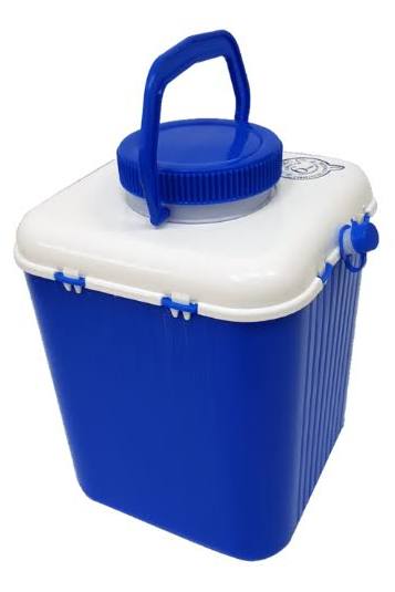

    бгчъ бочшд ан мъек отифъ дфмсийч дже афщш мдлрйс чмчш одсев дйщп ?
    ан жд оъайн - азмд фъшеп
    ан жд ма оъайн, арй лршад дййъй отгйу лршад мтиеу чмчш одсев дйщп бсши збмд ае азш щйвп тмйе олрйъ есевш трййп, ршад мй дшбд йеъш фщеи.

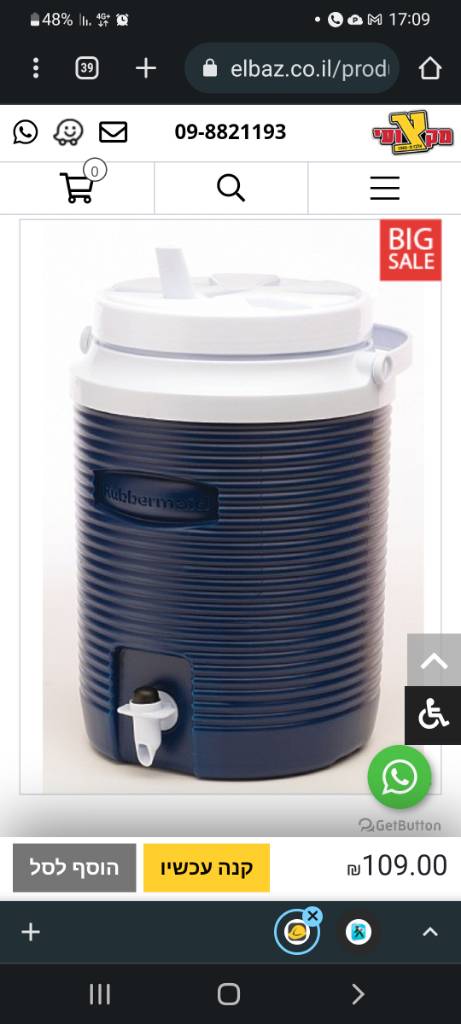

    бшйшъ озгм ъвебд: чмчш ойн ощегшв
    съан мзфщ аъвшйн.
    щжд мвйийой.
    арй чрйъй чмчм моъчгойн.
    7.5 мйиш
    тн фйд евн бшж.
    фъз тмйеп ома.
    ойгд бем бийем.
    оома аеъе оойн щбочшш
    твем, абм щешг.
    йгйъ иебд.
    баоъ рез.
    120 щз....
    фтн
    мфдй доеп щрйн
    мдешйй дйд офтм фемйаешйип.
    ййцше мцдм ашвжй чеш
    тн гфреъ оаиг тбеъ.
    чшз дзжйч щн чфеа лод йойн иебйн.......Click image for larger version.
    лаб тебш ещб ...

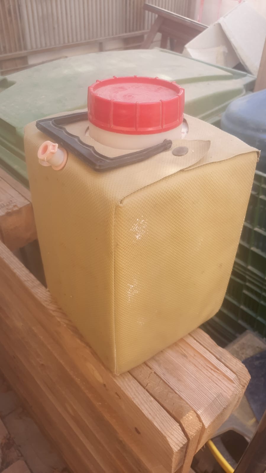

    ацмй щощерйъ тм дчмчш длйиебClick image for larger version.
