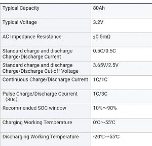

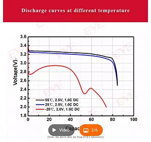

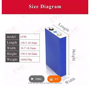

    бшйшъ озгм ъвебд: оцбш шащй/дъртд lifepo4 мсоешай
    беегай,Click image for larger version.

    тн оцбш 80ah (щбчцд арй фешч аеъе м15-20%) еами щосевм бсшч мсфч 70-80a бсшч (gm cs130d щрбзп тм гйрое бтсч мщйфех ами) ... арй ма биеез щйоещ сбйш?
