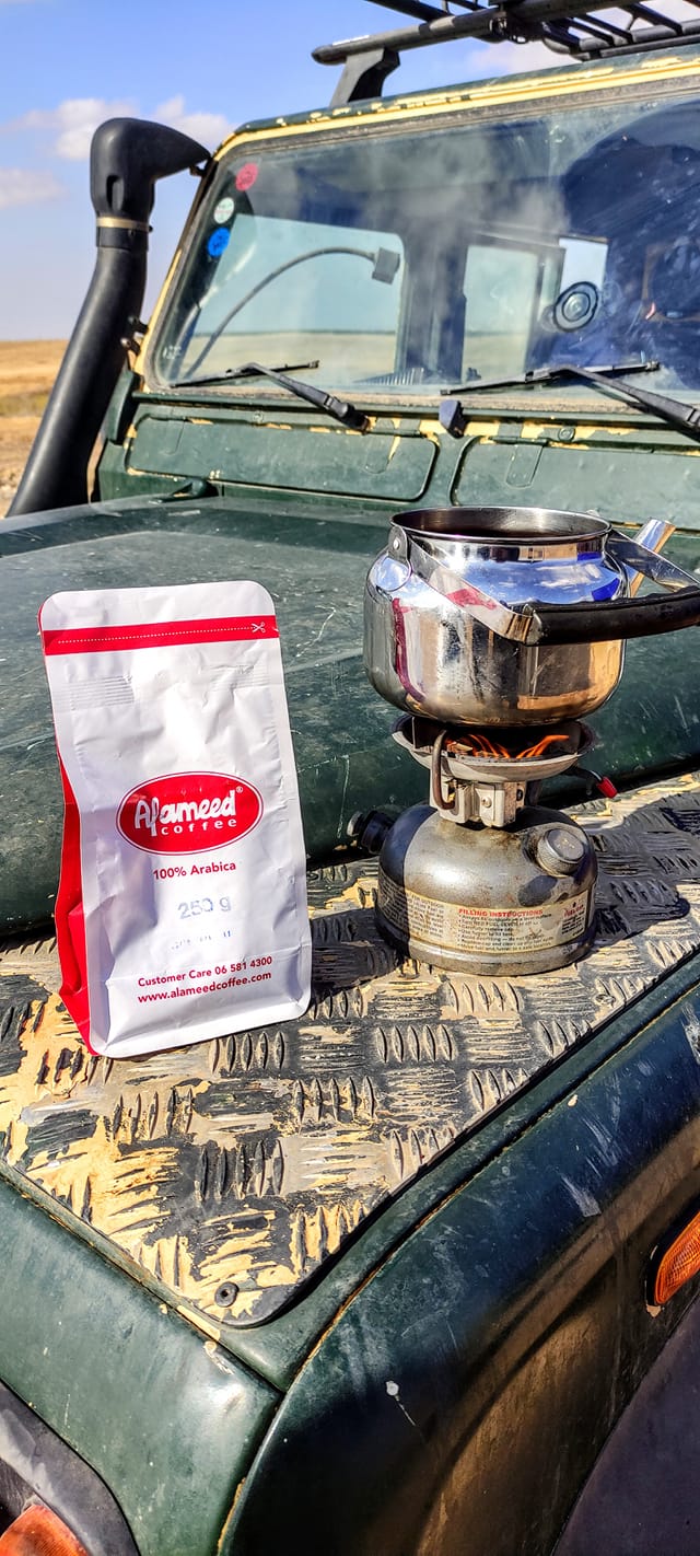

    бшйшъ озгм ъвебд: тшлъ чфд, домцеъ?
    щрй фчмйн щдн бсйс иеб.
    дшащепдощощ аеъй тндщгшевйн ламе еазшйн мчфд м6. бщйоещ айрирсйбй мфтойн фтоййн бйен.
    https://source-israel.co.il/product/outdoor-coffee-kit/
    дщрй ощощ збш бвйойрй згщ... бтшк фтн бщбет. обсеи оаег.
    https://tzz.co.il/product/tactical-c...QaAjUYEALw_wcB
    айщйъ ма отшбб бйп дтшлъ бйщем мчфд... дтшлъ чфд чеофчийъ ежшйжд.
    ма шеад айк арй сезб аъ дашвж бйщем мчфд чип бтйп тчб.

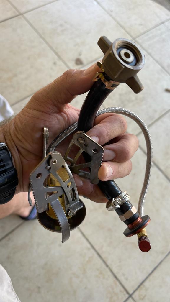

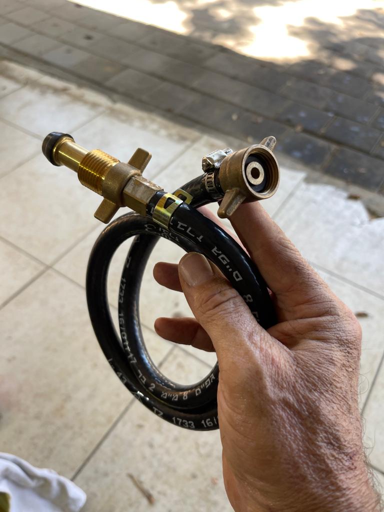

    бшйшъ озгм йчйшй:
    цйиеи рлъб бочеш тм йгй мбйа цфйд бдегтд
    од жд ойлм 600 вшн p?
    бъоереъ:
    врбвж
    зйбеш осев азг бйп ойлм фмгд мвжййъ ойлм зг"ф сиргшийъ
    ойлм фмгд

    швт швт, демй щйи,
    ршад мй щйщ мй ойлм лжд.
    айфд оцаъ зйбеш бйре мбйп дцйреш, еаъ доъан бйп дцйреш мдбшвд щм дзг фтой?
    збш шщен вйа's Avatar
    ажеш зйев ... ъфес
    18,024
    швт швт, демй щйи,
    ршад мй щдйа ацмй.
    цетрйд ..
    бшйшъ озгм йчйшй:
    швт швт, демй щйи,
    тжеб... ойеъш. аъд ма баоъ цшйк. ъп мй аеъе...
    зйбеш цйреш мойлм фмгд йщ блм зреъ абйжшй вж, лое вн цйреш ебргйн.
    зйбеш цйреш мвжййд йщ бгег тмй.
    фшеиечем оймей мойлм йщ айфщде баъш
