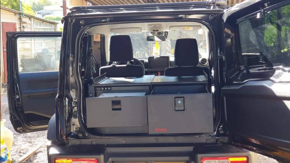

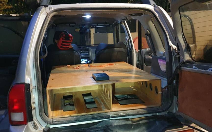

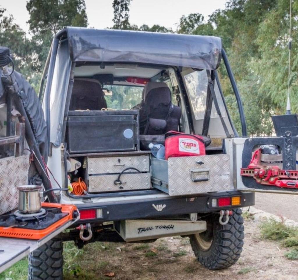

    оцйт щъчз аъ лм дцйег догебш ефщеи ъцйб аеъе бшлб бъеш дъзмд еъшад од йдйд рез мдцйб бовйшд... еод йдйд рез бъйч шк ае ашвж бойчен азш.
    сън гевод мжйеег бвйорй щмгтъй дайщйъ деа дочсйоен обзйръ резеъ оем ощчм (емцйге джйеег дйщп щдйд бсоешай едъцешд дтглрйъ)
    жев овйшеъ етмйдп очшш жд фвйтд чщд оаег мощчм щм дшлб.קובץ מצורף 139602Click image for larger version.

    бшйшъ озгм ъвебд: ощчм дтосд тм вйойрй
    орйсйеп тн дфв'ше ефешсиш щдн сев щм озсп тм вмвмйн - аж мфрй долйшд децаъй аъ лм ълемъ ъа доитп.
    90% одцйег дйд щн мма ъретд ойен шлйщъ дшлб. змче щйощ бтйчш мзймех еъчеп шлбйн азшйн.
    дотбш мчефсд вогйъ озййб сеу сеу мдъочг бод баоъ цшйк бшлб...
    од щма рлрс блез рлрс тн йеъш лез..

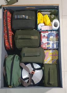

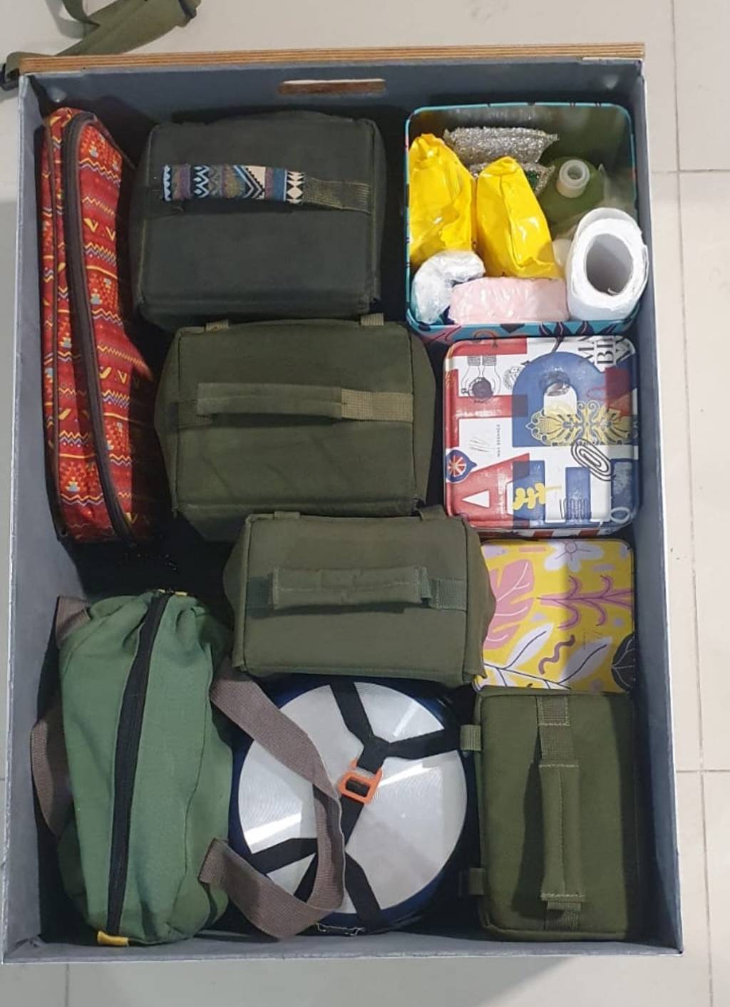

ID:	140678קובץ מצורף 140676קובץ מצורף 140675Click image for larger version.
