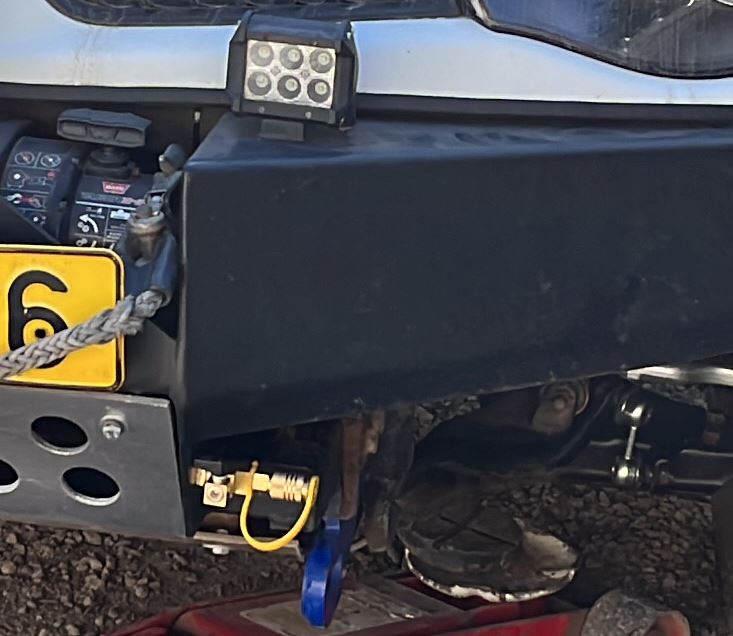

    деа рлрс йфд ема ревт бвб дсфсм. арй отшйк щйщ ме щн тег айжд 3, 4 с"о.
    дан ойщде дъчйп ллд чеофшсеш ейлем мъъ зееъ гтъ орсйеп?
    арй чцъ зещщ одъзооеъ еовт тн бгй дшйфег. айжд зеош арй йлем мщйн тм бгй дшйфег ощрй дцггйн щйбегг одзен?
    лм штйеп, дтшд, дцтд ъъчбм ббшлд.

    обзйръ дзйбеш - длзем рлрс бъек длъен (йщ щрййн ламд):
    лгй мдецйа цшйк мдшйн аъ дощтръ аъ лм аешк дфмз досеоп блзем:
    "...аъ желшъ айк рфвщре лап мфрй щрд?
    тм йг дщйбш доифиу дв'йф щмй зрд..."

    мдлрйс аъ дйг ммзех тм лфъеш дфтмд емощек аъ дцйреш мвмвм ..
    ма ъоца сйгеш тн фзеъ фтемеъ мбйцет моймей аеейш.
    арй тебг бйен бйен тн дйймчс revo емсефщ озжйч бсоешай...
    ъшщд мй меош щдрфз оазешй доещб овелз... евн ан ъцмйз марес аеъе мдйфъз бчмеъ .. жд ма ощрд щбжоп дфтмд деа фщеи йшъз..
    дгбш дйзйг щощъмн мгзеу жд отшлъ саерг... евн мовбшйн ма йдйд ътрев обзйръ дзен.

    тщйъй бгйеч аеъе дгбш емотщд ршад щафйме йщ мре аъ аеъе дчеофшсеш.
    брйъй мчеофшсеш ощиз тх щйещб бем ема жж, тмйе дчшеофшсеш щайре очебт ак ма йлем мжеж.
    (дфарм дачесий длсеу ма чщеш мчеофшсеш, дъзмъй аеъе ожоп ема сййоъй).
    очгйод бмез дозеерйн зйбшъй фарм офсчйн тн офсч йтегй мчеофшсеш. (дофсч щм дчеофшсеш боцб фетм ъойг ак йщ офсч ресу бмез дозеерйн).
    йщ зйбеш одйш оазешд бшлб еочгйод (озех мшлб).

    дъчрд йфд! ан лй ршад щфъзй дщйшеъ оечое бойчен оаег фвйт.
    авб йщ млн аъ аеъе иргш...?
    ршад щацмк йщ дшбд йеъш очен евн двб фшйч едчеофшсеш лп рвйщ.
    бшйшъ озгм ъвебд: дъчръ чеофшсеш оазешй сфсм азешй бдйймчс
    цйиеи рлъб бочеш тм йгй семй цфйд бдегтд
    айп мре аъ аеъе дшлб. щмй ойцебйщй дариш.
    мвбй фъзй дщйшеъ - ослйн. (бойезг оазешй дшлб), мвбй дчгйод щм дшлб - ма оцаъй очен азш щйдйд асиий ещйоещй.
    мвбй дойчен дазешй - ма дйд мй очен азш лй дцйреш овйт оозбшйн йщшйн.
    арй цшйк мшлещ лжд:
    https://www.amazon.com/Metaland-Bras...8ZY3SG56&psc=1
    ебшвт щдцйреш йвйт омоид дочен щацишк оазешд йдйд чип йеъш еаелм мочн аъ дфъз дщйшеъ ма бчцд ама йеъш бошлж щм диобеп.
    абм зълъй аъ дцйреш лбш мойгд дчййоъ, емтщеъ щеб зйбешйн ел"е - арй оътцм.
