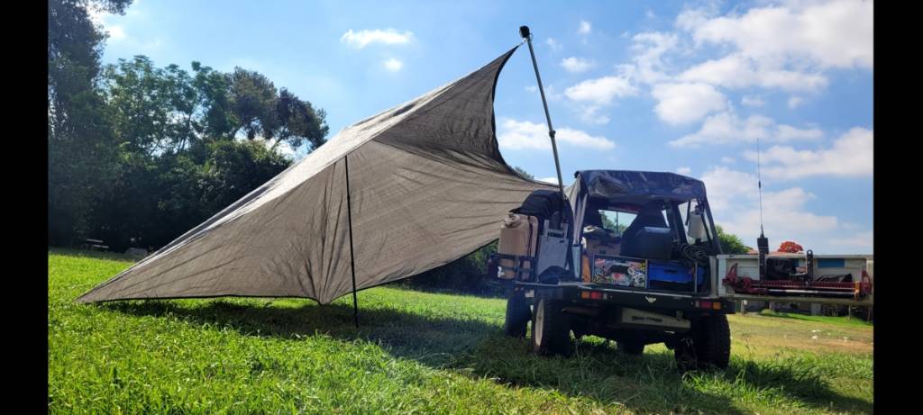

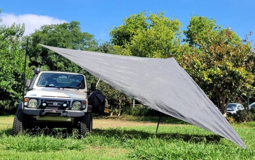

    αωεθσ αξφα ρβεψ μξεθ ιϊηαψ τπρ (ηιζεχ μϊΰεψϊ ψεεψρ) αξωχμ ωμ 2χβ αςψκ.. μΰ ξξω ριτεψ. εδεΰ φψικ μδιεϊδεΰ φψικ μδιτϊη μ3ξθψ+ (μϊΰεψϊ ξηπδ ξμξςμδ).. ξχετμ αςψκ 90ρξ.
    ξιγεϊ ξγειιχεϊ ΰϊο αδξωκ ΰν ιδιδ φεψκ
    μξδ χωιη εηζχ? λι μςιϊιν ιωξω μχωιψδ ωμ ψωϊ φμ ΰε tarp λξλρδ.
    δλεη δφιγι ιδιδ βγεμ... δΰμεξιπιεν ωςωχϊι ξηφεαϊ φιμεν μΰ ιρτιχ.
    αςιχψεο ΰπι φψικ 2 ξεθεϊ λΰμε.
    1 ξχεας μτβεω δΰηεψι αϊεκ φιπεψ χιιν εδωπι ιδιδ χαες αψλα ειωμσ ςτ φεψκ.
    ϊξεπεϊ μδξηωδ...
    ξφΰϊι ξεθεϊ χψαεο μφιμεν... δν ημωιν ξγι μθςξι.

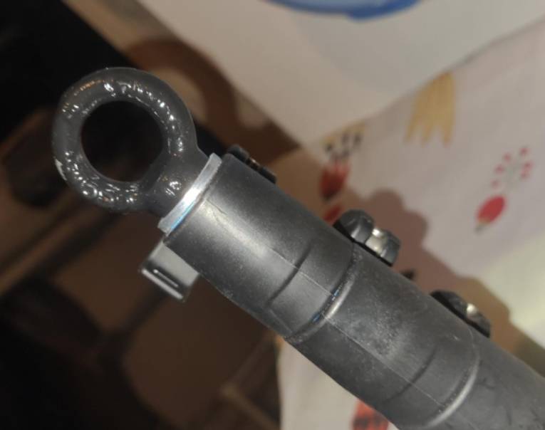

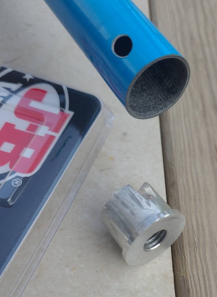

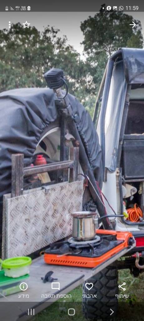

    ϊεγδ βγεμδ μξβιαιν εμδϊιιηρειεϊ, ψΰιϊι πλεο μςγλο,
    ζπηϊι ΰϊ δδϊπδμεϊ ξεμ δξτςμιν αριο... δψβιω μι λξε ηϊεμ αωχ.
    ΰιϊψϊι τδ αΰψυ ςρχ ωξελψ ξεθεϊ θμρχετιν μπιχει ημεπεϊ, ξηζιχ αξμΰι ξεθεϊ χψαεο εξεθεϊ τιαψβμΰρ.
    ϊιΰξϊι εδμλϊι μψΰεϊ εμδψβιω ξχψεα.
    ξηιψι δχψαεο διε βγεμιν ςμι... δτιαψβμΰρ δψβιω μι ηζχ ξωξςεϊιϊ ξδΰμεξιπιεν δγψγμδ ωμ δξφμξεϊ ωδιδ μτπι.
    δαςιδ ωδξεθ δλι χφψ ξχετμ αΰεψκ 1.8ξ.. ΰπι διιϊι ζχεχ μξωδε αΰιζεψ δ70-80ρξ.
    αςμ δςρχ λμμ αξηιψ 4 ΰαιζψιν μρβιψδ ετϊιηδ ωμ δωμαιν εδραιψ μι λιφγ μηϊεκ εμιιφψ 2 ξεθεϊ ξδξεθ δαεγγ.
    ΰδαϊι ωΰαιζψιν τψιχιν εμΰ ξεγαχιν...
    ΰν ιεν ΰηγ δχψαεο ιδιδ ζεμ ιεϊψ ΰελμ μχπεϊ φιπεψεϊ εμδψλια μδν ΰϊ δΰαιζψιν. ΰε μηιμετιο μδημισ ωμα ΰν πιζεχ.
    ωγψεβ περσ ξαηιπϊι διδ .. ωαςεγ δξεθ δΰμεξιπιεν δχεγν πϊτρ εππςμ αϊεκ δξεθ αψζμ ξηερψ ωιξεω.. ΰιο ριλει ωζδ ιχψδ ςν δτιαψβμΰρ.
    ςχα δψβιωεϊ ωμε μτβιςεϊ ξλπιεϊ φιτιϊι ΰϊ 2 δξεθεϊ αφιτει βεξι αςζψϊ ωψεεμ ξϊλεευ αηεν.
    πηψθε ςι ηαψ 2 ΰιπρψθιν εδεγαχε μξεθεϊ ςν ΰτεχρι JBWeld.
    ΰηγ μξεθ ωδχαες ατβεω ωξηζιχ ΰϊ δϊΰεψϊ ψεεψρ/ξηπδ ςν δαψβδ m8 εΰηγ m6 μχαμ θαςϊ χωιψδ πεηδ.
    ρδ"λ ξαρεθ.. πεϊψ μδμηιν ηιαεψι ηωξμ μτπρ εμγΰεβ μςιβεο πεη αψλα μξεθ δπερσ, λωδηαιμδ ξΰξζεο ϊβις.
    ωεα ϊεγδ ςπχιϊ μλεμν ςμ δδϊιιηρεϊ!
