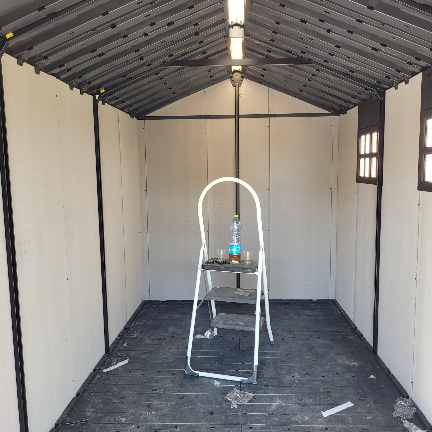

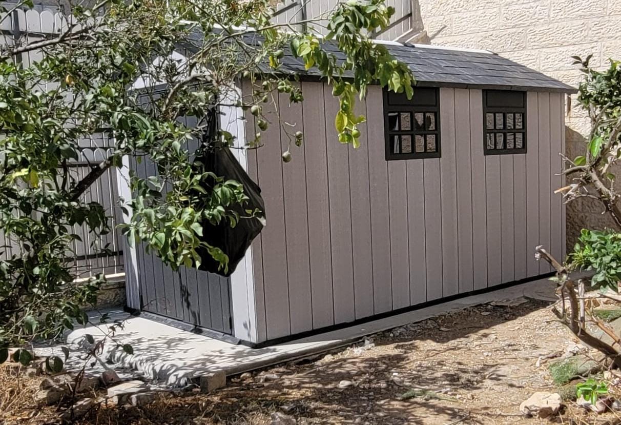

    λλεϊψϊ , μξηρο λϊψ 1.9x3.8m ωθη τπιξι , ΰεψκ 0.9-1.2m ςεξχ 0.4-0.5m ωμ ξγσ . ξςγισ ξϊλϊ λεμε εμΰ ξωθη mdf , ςεξρ μξγσ 70-120kg ,ςν/μμΰ αψβιν .ιςξγε ςφξΰιϊ μμΰ ηιαεψ μχιψεϊ .
    ξι ιλεμ μδξμιυ ςμ ξχεν χπιδ ΰρτχδ ΰξιο ςν ξηιψιν ραιψιν αΰζεψ ι-ν/ξψλζ/γψεν ?

    ΰπι χπιϊι αξγτι ξεβψαι αϊ"ΰ.
    ιω δλμ αξμΰι εδξηιψιν ραιψιν. ιω βν ηπιδ βγεμδ φξεγδ ΰζ πεη μαεΰ εμδςξιρ.
    ΰπι αηψϊι αγβν ΰιθμχι ςν αψβιν, γιι αριρι ΰαμ ςεωδ ΰϊ δςαεγδ
    αψιψϊ ξηγμ ϊβεαδ: ξητω ξγτι/ςξεγι ξϊλϊ μξηρο .
    ΰπι ξπιη ωζδ μξηρο ααιϊ εμΰ φψικ ηωαεπιϊ.
    λπρ ατιιραεχ μχαεφεϊ ωμ λμι ςαεγδ ιγ 2, ξτψρξιν τδ εων ξγτιν ξφειιπιν. (ΰπι τψρξϊι ρθ ξφειιο ΰαμ ωμΰ ξξω ξϊΰιν μξηρο αιϊι, εμΰ χιαμϊι 2000 ωχμ)
    ΰμεδιν πεϊο ΰβεζιν μξι ωφψικ μωαεψ με ΰϊ δωιπιιν

    μΰηψ ηιτεω αξψωϊϊ , διεν ΰν ηιτωϊ ξωδε , ϊψφδ ΰε μΰ ϊψφδ , ιϊηιμε μδβις ΰμικ τψρεξεϊ ςμ ΰεϊε ξεφψ , δβις ΰμι τψρεξϊ μξγτιν ΰιθμχιν ( ιω ςμ γσ δξεφψ ωμδν δλμ αΰιθμχιϊ/ΰπβμιϊ λεμμ ΰΰιγδ τψθ μ-3 δξιμιν made in italy )
    πιβωϊι ΰμιδν αξεωα τγιδ , λι ψεφδ/ξςγισ ξψΰδ ςιπιιν , μχηϊι ρθ 1 , 1/2 ωςδ δψλαδ μαγ ςν τθιω βεξι , ςεξρ ψωεν μξγσ 200kg
    λπψΰδ διεν ΰβω μχηϊ ςεγ 2 ΰε 3 , ξΰηψ ωξγεαψ αξηρο λϊψ ςν ψφτϊ τμρθιχ , ςξεγι δξγτιν ξεπηιν ςμ χεψεϊ ςυ μτιζεψ/δτηϊϊ μηυ ςμ δψφτδ . ιω ϊξεπεϊ , φεμν , ψχ μΰ δφμηϊι μδςμεϊ .
    ξδ ωπηξγ/ξεςιμ βν δεΰ ζδ ωδςξεγιν ωμ 188cm ξεψλαιν ξωπι ςξεγιν ωμ 94cm λκ ωξλμ λεππιϊ ΰϊδ ιλεμ μςωεϊ 2 χθπεϊ ιεϊψ .

    ξφ"α
    ϊεγδ μΰψζ βεψ ωδγψικ ΰεϊι αδςμΰϊ δϊξεπεϊ .

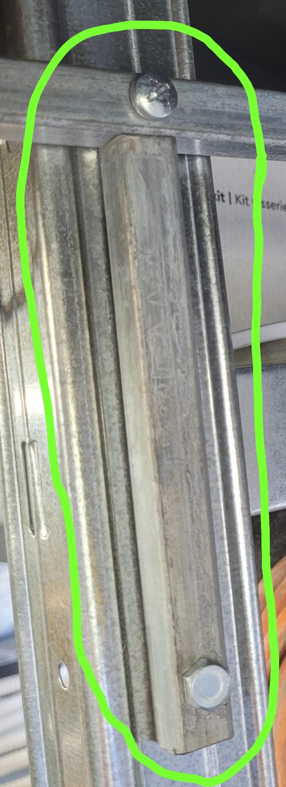

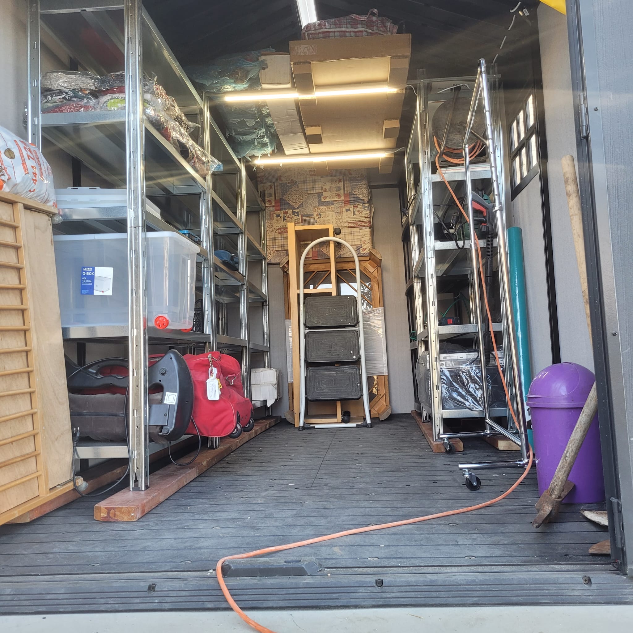

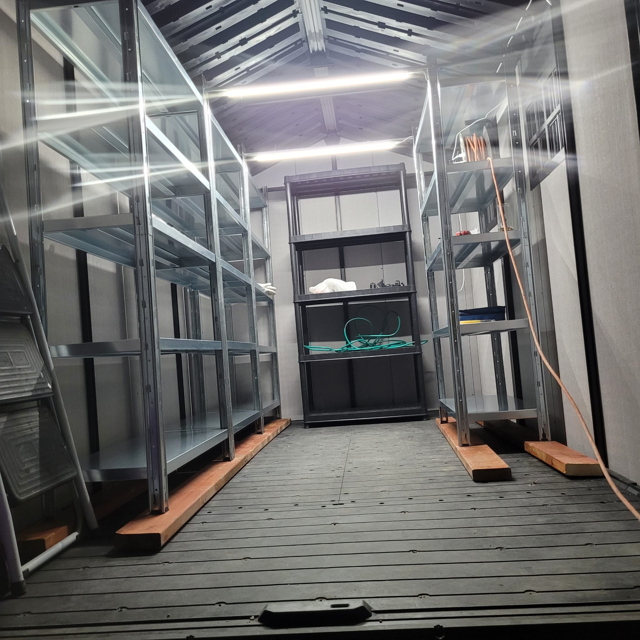

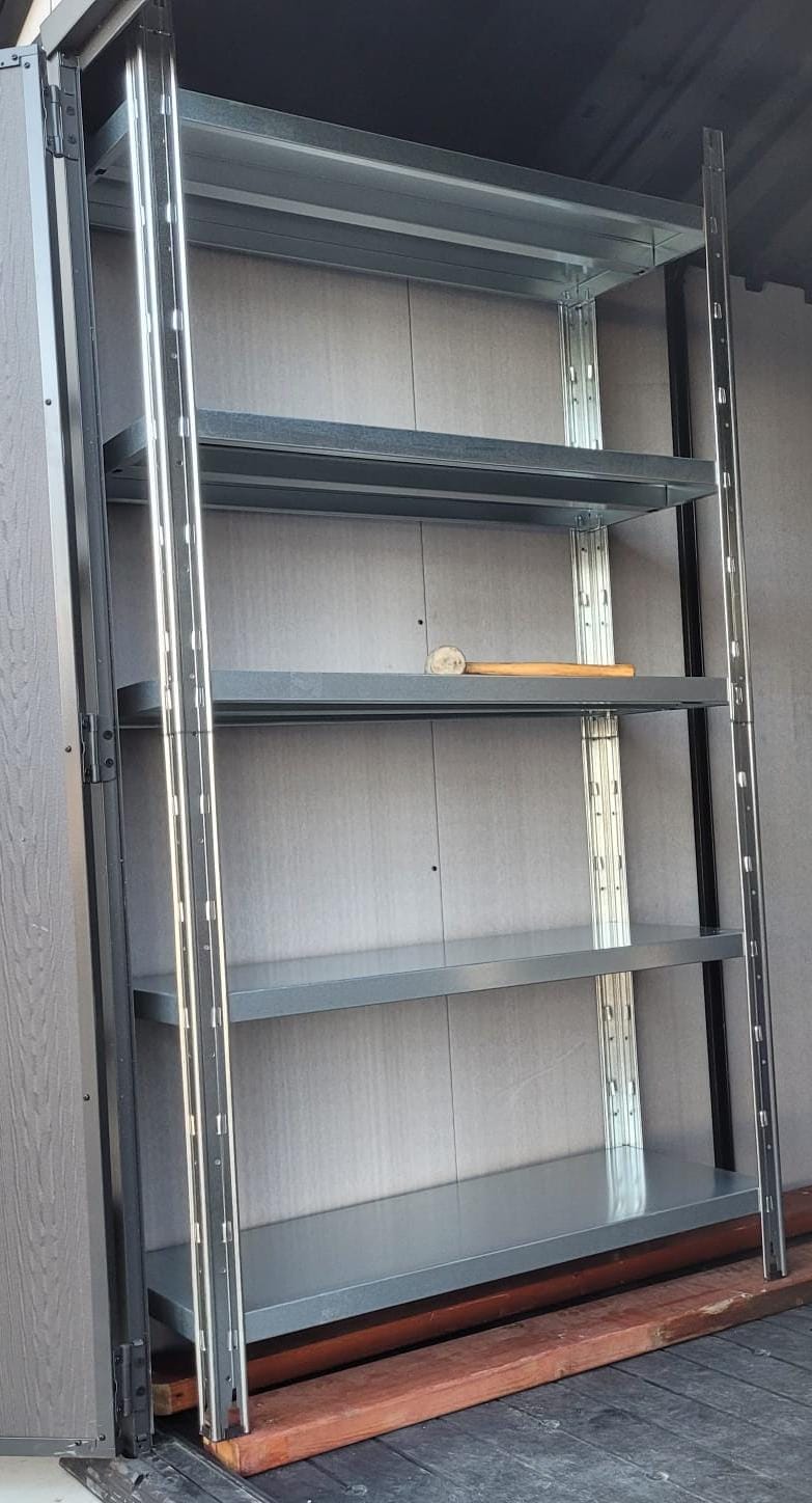

ID:	140172ωμα αιπιιν μτπι ηιαεψ ηωξμ εϊΰεψδ . δεψλαε 4 ρθιν ΰψεπιεϊ δξγτιν , ξΰηψ εδχιψεϊ ςωειιν ξτμρθιχ/" πιιψ " διδ μι αψεψ ξμλϊηιμδ ωΰπι μΰ πςζψ αδν μςιβεο . ξςαψ μχεψεϊ δςυ μημεχϊ/τιζεψ μηυ/ξωχμ ξϊηϊ μΰψεπιεϊ , δεϊχπε αημχ δςμιεο αιο 2 χιψεϊ δξηρο 2 ξεθεϊ ξιιφαιν , ψιαες αψζμ ξβεμεεο 20mm ωϊτχιγν μωξεψ ΰϊ δρθιν ςεξγιν .
    δριαδ ωπαηψ ξηρο λϊψ τμρθιχ διΰ ωμτι δβγψεϊ ξημχϊ δωεξδ αςιψιιδ , ξηρπι τμρθιχ δν διηιγιν ωτθεψιν ξΰψπεπδ εΰηψι ωψΰιϊι/δψβωϊι ΰϊ δχιψεϊ , ΰπι ιλεμ μδαιο ΰϊ δμεβιχδ ωμδν , μΰ αγιεχ ψΰει μξβεψιν/ημμ ςαεγδ , ΰμΰ μΰιηρεο αμαγ .

    δξωκ ςαεγδ , δϊχπϊ ϊΰεψδ , ωιξεω αξεθεϊ δξιιφαιν λ " αειιγν " ξΰηψ ωφεψϊ δξωεμω ωμ δββ ξΰτωψϊ/ξαχωϊ , εηιζεχ δξιιφαιν αΰεϊε αψζκ ξβεμεεο εϊξιλδ αξωχμ ϊλεμϊ δ " αειιγν " . λμ δΰεξιν λξε αβ'ιτ ΰεξι πιιμεχ μξψεϊ ωμΰ ιγες ςγιιο ςμ ϊζεζεϊ χψχς .Click image for larger version.
