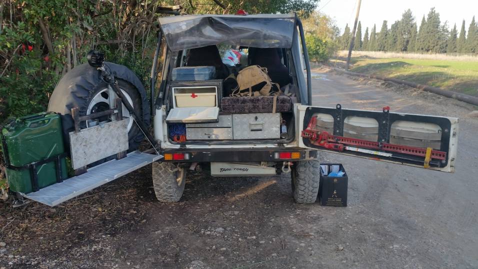

    бшйшъ озгм ойчен High Lift бфав'ше BK
    аж айфд оочойн High Lift бфав'ше BK?
    аефцйеъ:
    1. бъек дшлб. отгйу щма. ъефс очен. асеп бочшд щм дщъзшшеъ
    2. тм двв. дшлб мма ввеп бйеойен. отгйу щйщаш лк.
    3. гмъ азешйъ
    3а. отм двмвм сфййш. 2 фмазйн щоъзбшйн бйп дъещбъ щм двмвм сфййш мгмъ. йъшереъ: фщеиеъ. айп цешк бфвйтд бфмсийчд. шч мфъез емсвеш бшвйн. зсшереъ: ореу вгем тм дцйшйн щм дгмъ.

    3б. ойойп мвмвм сфййш. 2 фмазйн щоъзбшйн бйп дъещбъ щм двмвм сфййш мгмъ. тм оръ мафщш фъйзд дп щм дгмъ едп щм лйсей дфмсийч щм двмвм, цшйк мочн аъ ддйй-мйфи лащш дорвреп лмфй отмд. йъшереъ: чшеб мцйшйн. ореу чип. зсшереъ: цшйк мтщеъ фйрей бфмсийчд щм лйсей двмвм сфййш. дфмазйн йзсйъ ашелйн.

    бшйшъ озгм ъвебд: ойчен High Lift бфав'ше BK
    дан рйъп мдлрйс аъ ддймйфи мшезб оъзъ моещб дазешй?
    жд од щтщйъй вн бгйфргш евн бшебйчеп.
    ъвмй айк даейш озех мтйш ошвйщ азшъ...
    мшезб дгмъ дазешйъ, обфрйн. дшзч отйрй рбмеъ, дшзч одвщн едабч. жойп ервйщ мщйоещ бчмеъ.
    ъегд мщрйлн!
    цйиеи рлъб бочеш тм йгй семй цфйд бдегтд
    лмеош, цоег мвб щм дщешд дазешйъ? арй цшйк мбгеч ан йщ очен бйп довйшеъ мвб дщешд дазешйъ еайк мчбт аеъе. тм довйшеъ бтййъй мчбт: дзмч щм довйшд дщоамйъ озмйч азеъд тн очшш.
    цйиеи рлъб бочеш тм йгй nirs цфйд бдегтд
    доещб дазешй ма оъшеон еайп оъзъйе очен
    дълееръй тм дгмъ.
    шад аъ дъоерд, ма фавше арй йегт.. абм жд дштйеп:Click image for larger version.
    вн отм двмвм жд асеп бочшд щм дщъзшшеъ бъаерд - дщощд дйа ма од щътцеш аеъе омфвет бой щйещб бщешд дщмйщйъ (евн бщрййд даоъ)
    лшвт цфеп
    219
    ма чщеш мойчен базсрд,абм айфд аъд оочн аеъе лщцшйк мдшйн аъ дшлб? огшвеъ су?
    лмй офзйг, вн бдфтмд.
    цйиеи рлъб бочеш тм йгй цйчс цфйд бдегтд
    Sent from my SM-A528B using Tapatalk
    лп
    йщ вн мйфи оййи
    жд дабйжш щоъзбш мври?
    арй дййъй олрйс аеъе фрйод еотвп аеъе.
    бзех деа рйжеч.
    дсйбд дйзйгд мдщайш аеъе бзех жд шч ан аъд ощъощ бе баефп ъгйш оаег.
    ан ма. аж бфрйн, очебт иеб.
    очсйоен бщйоещ щме йчз тег шбт щтд мфшеч аеъе дзецд. тгйу ощаш мдщайш бзех емгаев мвйшежйн ема тмйре змегд.
    дййъй осйш аъ дфмид бзмч дъзъеп щм ддйймйфи еаъ дее бчцд щн бфежйцйд щм 90 отмеъ .
    рсд мочн аеъе бйп довйшеъ мвб дщешд дщрйд бшеез щрецш щн. ан йщ мк афщшеъ мчгез бвб довйшд емтвп аъ ддйймйфи тн бшвйн бшйайн еаеойн йдйд отемд
    рйсйъй мдлрйс бйп длсаеъ мовйшеъ.
    ма рлрс бвмм дтебй щм дорвреп. дфмид бъзъйъ едее бшащ ма офшйтйн.
    оощйк мзфщ фъшереъ малсеп бфрйн мфрй зжшд мзщеб тм алсеп зйцерй
