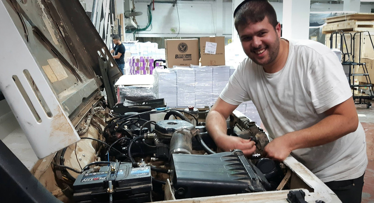

    чшд мй очшд оаег оаег тцеб ебтйчш оселп бшек дщн арй зй ема чшд мау азг лмен
    длрсъй аъ даеие моеск лгй щйзмйфе ойсбйн еозж"щ бсшп дазешй (бтйчш лй айп мй жоп тлщйе) шце йеъш о2000¤
    азшй ге"г свшре тм 1800¤
    даеие йца одоеск бщтд 16.30 дмлъй мчзъ аеъе щймоъй езжшъй мтбегд (50 оиш бтшк)
    бщтд 20.00 бтшк сййоъй бтбегд йцаъй тн даеие мрсйтъ обзп
    азшй фзеъ очймеоиш брсйтд йщшд бодйшеъ айийъ (30 чо'щ бтшк) арй щеот беееен едаеие осъебб тм дочен 800 отмеъ..... даеиебес щба оемй дсфйч мбмен можмй ртцшъй фзеъ озцй оиш ооре
    ту мй вмвм азешй
    зжшъй бшвм аъ дгшк оцаъй 4 одаеойн щм двмвм
    щмзъй моеслрйч ъоереъ бочен деа мчз азшйеъ едбийз мсгш ържч еле (оцешу цймеоск оддълъбеъ )
    дшоъй аъ даеие тн вч дшлбъй аъ двмвм двари рщаш оцемч (деа ту айжд 100 оиш)
    щоъй аъ даеие мйг доеск ерстъй мбйъ тн даеие дщрй
    дйен даеие зжш деа ййщш аъ дфз щм дбшчс +-(тн гвщ тм дойрес)
    дзмйу аъ змч одбшвйн щм дцйшйд
    ежде арй зещб
    дан йщ мй айк мдъфцеъ тм жд ?
    арй бръййн ма офшсн аъ щн доеск
    дрд ъоереъ
    ма йегт айк мбмет аъ дцфшгт дже ъзещд жеетд

    деа мчз азшйеъ, жд лбш иеб. ршад щдеа обйп, одоти фшийн щцййръ.
    аъд йегт маоег аъ држч бшлб?
    дан држч иефм? мцешк дтрййп ан цшйк мгтък мдзмйу аъ ашбтъ бшвй дцйшйд едезмфе шч щрййн.
    дфзйъ щм дбмн дйа вн бшъ дзмфд.
    слн айъе ъчефъ рсйеп щбд аъд бегч аъ дшлб оржчйн ощрййн ещдеа йъчп длм ае мфзеъ йгав мзмфйн, ан аъд шецд мъчп бтцок.
    едтйчш, ърщен тоеч, лое щлъбъ - йцаъ ожд бшйа ещмн

    цдшййн иебйн
    тбш дшбд жоп.... дйд мй мзх тбегд тлщйе рлрсйн мъчефд шветд йеъш
    бъчефд дже дсфчъй мдзмйу аъ дойлм гмч щеб мцтшй (ощен од дчегн щдйд ршад оощ иеб дъзйм мржем фъаен )
    дзмфъй аъ дощабд дзщомйъ едесфъй мфрйд фймиш гмч ресу (шайъй щазшй ъчефд йзсйъ чцшд дфймиш щцоег мойлм рдйд щзеш )
    лршад щдзмфъ дощабд фъш мй аъ бтйъ диешйн ма йцйбйн биймиемйн бщиз
    тщйъй аъ длйсей дфрйой щм гмъ ъа доитп щйфъз тн цйшйн лмфй оид ейдфек мщемзп чип мчфд еле (лшвт од щозжйч аеъе йщш жд зеий рйймеп ...
    ащоз мштйереъ....)
    дзмфъй аъ дцйреш тн дщсъен ам зжеш щм деачен мбесиш бмн
    щоъй шймйй мейрчшйн щоъайн мъаешъ мг...
    арй тгййп озлд мчйи щйфех мсшп дчгой
    (авб бжд ошфй тебг зжч од щгзеу мечз ме рцз мдвйт
    абм щиейеъ ае змчйн щджоръй мзбшйн овйтйн бодйшеъ даеш)
    елшвт арй олйп оеиеъ двд тн ъфезйн фшйчйн (оеиеъ щм вйойрй)
    очеед щдлм ймк иеб тн жд
