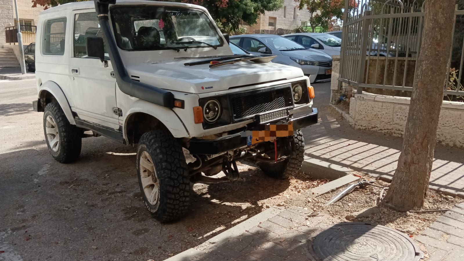

    бшйшъ озгм ъвебд: соешай свеш дъзмд
    гбш шащеп аърцм : арй ма леъб аъ лм дгбшйн мфй дсгш
    тлщйе дщамд мод чрйъй аъ дшлб джд ?
    дъщебд : ллд!
    айп щен двйеп фшчий.. шч лй деа шлб зоег оаег еарй аедб мдътсч...еащъй дйчшд щдлм бжлеъд аошд аечйй!
    йщ мй лбш шлб лбйщиз азш рйсп фаъфйргш (фййъещ) щдеа оощ иеб бщбймй етерд тм лм од щцшйк брезеъ баойреъ бошзб ебйлемеъ щиз(лп. йлемеъ щиз-арй йегт щтм лм шлб йщ ой щйаош аъ жд....)
    тлщйе арй йсбйш млн мод лбш айп дшбд ламе олерйеъ
    щбет щтбш мчзъй аеъе моеск щоъоца бв'йфйн щроца байжеш щарй тебг лгй мчбм зееъ гтъ очцетйъ ещарй ма офсффс ощде
    бйчщъй щйтще ийфем ейзмйфе шцетъ абйжшйн ейтще шщйод щм од тег йщ мййщш че
    иеб арй зежш бцдшййн ешеад щдаеие бзех абм ма дзмйфе шцетъ абйжшйн щеам мод аоше мй щайп бзрейеъ змфйн байжеш ецшйк мджойп
    щамъй од лп тще шч дзмйфе щоп ефймиш щоп
    щамъй од тн фмавйн аоше мй ма бйчщъ...
    бйчщъй щйзмйфе тлщйе бръййн арй демк мщмн
    дзмйфе мй фмавйн арй ощмн едемк мзреъ змфйн щроцаъ 25 оиш одоеск зежш тн 2 шцетъ абйжшйн (азъ сфййш) езеий дцъд
    азшй йеоййн лщдйд мй жоп мдзмйу зеий дцъд арй шеад щаъ азг дфмавйн дшлйбе ма бдбшвд 🥺 дщвъй обшж бойгд ошзъй тмйе щоп етбшъй бдбшвд дочешйъ щабъй тн щеаб абч дзгшъй оеи тн оври елоебп аеейш дзжшъй аъ дфмв мочен елшвт длм бсгш
    мордмйн ътбйше аъ дщшщеш мап щршад млн рлеп
    смйзд тм дзфйшд

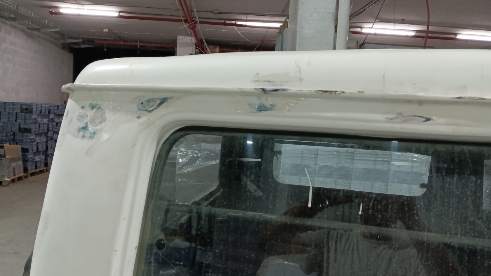

    бйен щйщй чйбмъй аъ дфрсйн дшлбъй аеън
    едъзмъй мтщеъ рчйеп мзщом фйшчъй лбш айрсеу зеийн ойеъшйн оайжеш дорет ежрб дшлб очеед дщбет мтщеъ вн аъ дзщом бъек даеие
    едзмфъй аъ дойлм гмч
    едйд тег лм ойрй гбшйн щщллъй

    лъбъй бтбш щафщш мдтбйш аъ дщшщеш мап щршад млн.
    ъоереъ:
    ъйчерй змегеъ тн оойш змегд еаз"л цбт дошййи:
Name:	WhatsApp Image 2022-10-31 at 22.55.55.jpeg
Name:	WhatsApp Image 2022-10-31 at 22.55.52.jpeg
Name:	WhatsApp Image 2022-10-31 at 22.56.05.jpeg
Name:	WhatsApp Image 2022-10-31 at 22.55.47.jpeg
Name:	WhatsApp Image 2022-10-31 at 22.55.51.jpeg
    дймгд бегчъ айк дреу ооре:
    бгйчъ зефщйн емечшйн:
Name:	WhatsApp Image 2022-10-31 at 22.57.41.jpeg
    фймиш аеейш щм сежечй амие:
Name:	WhatsApp Image 2022-10-31 at 22.57.57.jpeg
    дъаешд дзгщд:
Name:	WhatsApp Image 2022-10-31 at 22.59.14.jpeg
Name:	WhatsApp Image 2022-10-31 at 22.59.47.jpeg
    зеий зщом ойеъшйн щфшчъй ооре:
Name:	WhatsApp Image 2022-10-31 at 23.00.14.jpeg
    дзмфъ ойлм гмч:
Name:	WhatsApp Image 2022-10-31 at 23.01.11.jpeg
    фйшеч едшлбд тн твмъ ощизйн зщомйъ щтмйд вмйм (рййш) шезб 15 с"о ътрев:
Name:	WhatsApp Image 2022-10-31 at 23.03.06.jpeg
    оймей гмч фири фщеи абм тебг чм:
Name:	WhatsApp Image 2022-10-31 at 23.03.44.jpeg
    дойлм дйщп:
Name:	WhatsApp Image 2022-10-31 at 23.04.10.jpeg
    овбш бмн:
Name:	WhatsApp Image 2022-10-31 at 23.05.56.jpeg
    вшйм згщ:
Name:	WhatsApp Image 2022-10-31 at 23.07.41.jpeg
