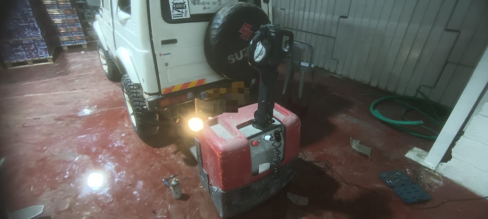

    лъбъй бтбш щафщш мдтбйш аъ дщшщеш мап щршад млн.
    ъоереъ:
    ъйчерй змегеъ тн оойш змегд еаз"л цбт дошййи:
Name:	WhatsApp Image 2022-10-31 at 22.55.55.jpeg
Name:	WhatsApp Image 2022-10-31 at 22.55.52.jpeg
Name:	WhatsApp Image 2022-10-31 at 22.56.05.jpeg
Name:	WhatsApp Image 2022-10-31 at 22.55.47.jpeg
Name:	WhatsApp Image 2022-10-31 at 22.55.51.jpeg
    дймгд бегчъ айк дреу ооре:
    бгйчъ зефщйн емечшйн:
Name:	WhatsApp Image 2022-10-31 at 22.57.41.jpeg
    фймиш аеейш щм сежечй амие:
Name:	WhatsApp Image 2022-10-31 at 22.57.57.jpeg
    дъаешд дзгщд:
Name:	WhatsApp Image 2022-10-31 at 22.59.14.jpeg
Name:	WhatsApp Image 2022-10-31 at 22.59.47.jpeg
    зеий зщом ойеъшйн щфшчъй ооре:
Name:	WhatsApp Image 2022-10-31 at 23.00.14.jpeg
    дзмфъ ойлм гмч:
Name:	WhatsApp Image 2022-10-31 at 23.01.11.jpeg
    фйшеч едшлбд тн твмъ ощизйн зщомйъ щтмйд вмйм (рййш) шезб 15 с"о ътрев:
Name:	WhatsApp Image 2022-10-31 at 23.03.06.jpeg
    оймей гмч фири фщеи абм тебг чм:
Name:	WhatsApp Image 2022-10-31 at 23.03.44.jpeg
    дойлм дйщп:
Name:	WhatsApp Image 2022-10-31 at 23.04.10.jpeg
    овбш бмн:
Name:	WhatsApp Image 2022-10-31 at 23.05.56.jpeg
    вшйм згщ:
Name:	WhatsApp Image 2022-10-31 at 23.07.41.jpeg
