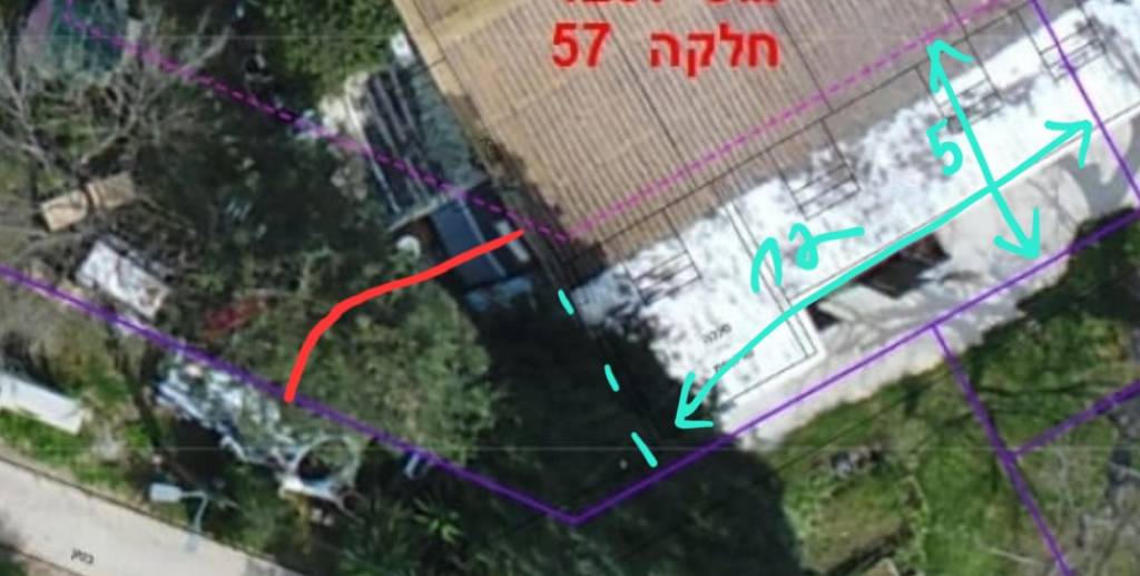

    αψιψϊ ξηγμ ψςιεπεϊ/τϊψεπεϊ μρλλϊ ςαεγδ αιϊιϊ
    ωμεν ψα,
    ξϊχψα διεν αε παφς ψλιωδ ωμ αιϊ ιωο αιωεα, δϊελπιϊ μδιλπρ μωιτευ ξριαι.
    αιο δϊελπιεϊ δψαεϊ ωμι εωμ ΰιωϊι μαιϊ δζδ... ιω δρλξδ βεψτϊ μηπιδ ξχεψδ εμτιπϊ ςαεγδ ξχεψδ, ΰε αξιμιν ΰηψεϊ πχ πχ ξτμθ αωαιμι.
    αβγεμ ΰιο ιεϊψ ξγι ΰετφιεϊ μξωηχ ειαπδ λλμ δπψΰδ ΰιζωδε χιψει ςιμι αωμα ψΰωεο. δρλλδ ϊχεν αφξιγεϊ μξαπδ, λμεξψ 2 χιψεϊ λαψ ιδιε εαδξωκ ΰψφδ μρβεψ φγ περσ.. δτϊη λπιρδ μψλαιν λπψΰδ ιωΰψ τϊεη. δψφτδ λαψ ξαεθπϊ.
    ΰωξη μψςιεπεϊ εςφεϊ.
    λξε λξδ ωθη λγΰι μδωχις μθεαϊ δςπιιο, ξγεαψ αωεμηο ςαεγδ ξψεεη ςν ξιγεσ εΰψεπεϊ ΰηρεο, ξχεν ςαεγδ, εξχεν μ2 ψλαιν ΰηγ ΰηψι δωπι.
    ΰιζδ ηιτειιν ξεξμφιν μρβιψδ ωμ ρλλδ αφγ εΰιμε μχιψει ςιμι.
    δΰν λγΰι αβξψ μτπι δλπιρδ λαψ μφτεϊ ΰϊ ξωθη δαθεο αηεξψ χμ μπιχει?
    δΰν λγΰι μδωχις ξψΰω απιχεζ μξωθη μχε δαιεα?
    ϊωϊιϊ ηωξμ?
    ξΰεεψψ ςιμι μχιυ?
    ΰετφιδ μδψξδ πεηδ ωμ δψλα αξϊΰψ λζδ? ωχμϊι ρλλδ ξχεψεϊ ΰιξϊπιεϊ ελππϊ ηωξμιϊ ωψφδ ςμ χεψϊ ψεηα ωιεωαϊ ςμ δχεψεϊ ςν βμβμιν.. ξςιο ςβεψο χθο ςν λεωψ δψξδ ωμ 2θεο ωιγς μδβις μψεα δωθη αρλλδ.
    χιφψ.. ζδ ζξο δϊλπεο εδλμ τϊεη.
    φιψτϊι χωχεω ωμι ΰικ εΰιτδ ΰπι ξγξιιο ΰϊ δξτμθ ωμι.
    ΰωξη μλιεεπιν εψςιεπεϊ.

    μβαι ηιτειιν εχιψει ξφις μδιεϊ αχιΰ αϊχπεϊ δξχεξιεϊ. μγεβξΰ, δτςψ αιο 40 μ80 ΰηεζ δφμμδ ωμ ρπθσ, ΰε αιο αψζπθ μΰιρλεψιϊ, ιλεμ μδιεϊ δδαγμ αιο φε δψιρδ εαιο: ϊςωδ ξδ ωαΰ μκ.
    τςψ αιο ςμειεϊ ΰψπεπδ, τςψιν αβεαδ εβεγμ δξαπδ εςεγ.
    μΰ ωΰμϊ, ΰαμ ΰφιιο αλμ ζΰϊ: ΰφμι δϊωϊιϊ μχεξτψρεψ δϊμϊ τΰζι ωγψωϊι ααπιιϊ δαιϊ, διεεϊδ ΰϊ δηιαεψ μπχεγϊ δηωξμ δηιφεπιϊ δϊμϊ τΰζιϊ διηιγδ ωιω μι ααιϊ, εζδ ηρκ δεο εδψαδ ξΰξυ ααπιιϊ δϊωϊιϊ μςξγϊ δθςιπδ μψλα δηωξμι αηπιιδ. δψαδ ιεϊψ ξζμ ξωλμ. ηωεα χγιξδ. ςγ λγι δωπιν ωπωΰψε μκ ςγ ωϊζγλδ.

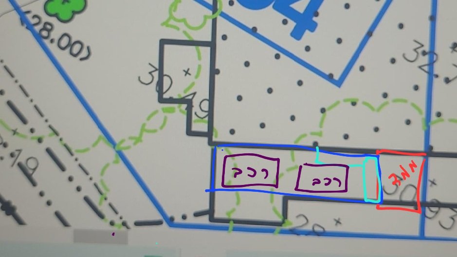

    5 ςμ 12 αβρ αψεθε... μμΰ δξξγ, ωςεγ μΰ δεημθ λξδ μβπεα ων, (εμγςϊι ΰωϊι ηεωαϊ ωιδιδ ων βν ξχεν μξλεπϊ λαιρδ εξιιαω...) εαχε δΰγεν μημεθιο ΰτωψι μδξωικ ΰϊ δρλλδ.
    αβγεμ ΰπι ψεφδ μδβις μΰγψιλμ ςν γψιωεϊ ειγς ςμ ξδ ΰπι ψεφδ/φψικ (εαξχαιμ μΰωψψ ψςιεπιϊ ΰϊ δγαψιν ααιϊ)
    ςψιλδ: δχωχεω δψΰωεο μΰ πλεο. ιω μδϊιιηρ μϊφΰ.
    ςψιλδ2: ηπο, αδημθ ιγες δπεωΰ, δημτϊι αγιψδ αωλιψεϊ ΰϊ δΰιζλεψιϊ δΰθεξδ μρπθσ ωχοσ μξηφδ ξδριαεϊ δμμε.
    δξψηχ δεΰ λ200ξθψ αιο δωλιψεϊ μψλω.
    επψΰδ μι ωαιχωϊι δϊιιηρεϊ μλμ ρεβ ωμ ϊωϊιϊ εΰν μΰ ΰζ ΰπι ξγβιω.
    αδημθ δλεεπδ μςωεϊ ωιτευ ξχισ μ15ωπδ χγιξδ, μτηεϊ.

    ΰζ αξρβψϊ ξδ ωΰϊδ ιλεμ μωπεϊ αωμα δζδ, λαμ 5x16 αιο δτιμψ μαιϊ ελαμ 5x10 αιο δαιϊ μηπιδ. ΰν ιω μκ ϊχφια, ΰζ μχαμ ξηη"ι ΰρτχδ ωμ 3x63A.
    ΰιο μι ξεωβ ςγ λξδ ϊφθψκ ΰε ϊψφδ ΰϊ ζδ, ηωεα βν ςμ ϊωϊιϊ, μτηεϊ αψξδ ωμ δπηϊ χεαψεϊ, μββ ρεμΰψι, λεμμ ειγεΰ ωτεςμιν μΰ ξηαμιν αδο ααπιδ.

    φιπεψεϊ μηωξμ. χψΰ ωεα ΰϊ λμ δξΰξψιν εδωψωεψιν ωμ ηπο ςμ θςιπδ αιϊιϊ (ιω ων δψαδ γαψιν ωλγΰι μηωεα ςμιδν, λεμμ δραψ ξδ ζδ χεαψεϊ).
    αψιψϊ ξηγμ ϊβεαδ: ψςιεπεϊ/τϊψεπεϊ μρλλϊ ςαεγδ αιϊιϊ
    χεαψδ ζδ φιπεψ ωψωεψι αςεαιιν ωεπιν δξωξω μϊωϊιεϊ. μψεα ηωξμ. δχεθψ δπτευ δεΰ 50 ξξ ΰαμ μΰ ξζιχ μωιν ιεϊψ ςαιν εψφει μδλιο αδν ηαμι ξωιλδ μδωημδ χμδ αςϊιγ.
    ξδ ωηπο ψων μβαι ϊχπεϊ δαπιδ ζδ δγαψ δλι ηωεα(!).
    μθςξι δϊωϊιϊ αςμϊ ιηρ ςμεϊ ϊεςμϊ δθεαδ αιεϊψ, λεμμ ιλεμϊ απιδ ςφξιϊ χμδ ζδ δτΰπμ δξαεγγ.
    λξε αλμ απιδ, ΰιθεν ζδ δΰϊβψ δΰξιϊιΖεφψικ μδϊιηρ ΰμιε ξψΰω εαψφιπεϊ.Ζ αϊεψ δϊημδ ιω μκ πχεγεϊ ϊεψτδ ωδο χιψεϊ δαιϊ. γεψω ιωεν ξιεηγ ων.
    δαπϊι πλεο, ΰϊδ ξϊλεεο μδωΰιψ τϊεη μλιεεο δψηεα μμΰ ωςψ??
