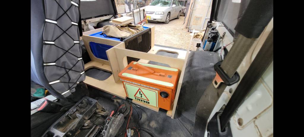

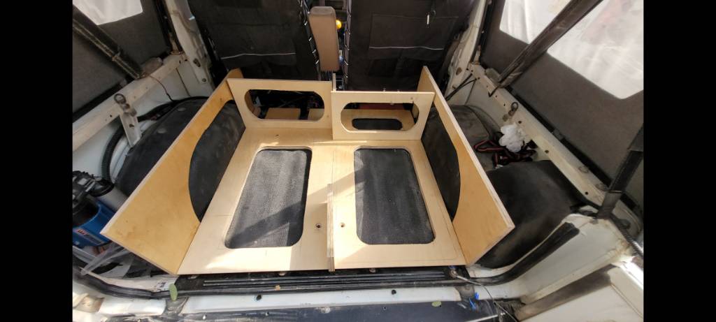

  12. #32
    збш шщен семй's Avatar
    Jan 2004
    Somewhere over the rainbow..
    6,470
    бшйшъ озгм ъвебд: даеореъ щм мзсек бощчм
    двжоъ бишеу.
    досймд+овйшд оамеойрйен ацмй щечмйн аемй 2-3ч"в.
    аъ дчерсишечцйд щм лмеб дочшш аъд ошйн бйг азъ бмй оаох.
    щеб, чешеъ амеойрйен оосвшеъ змереъ.
    дфз алп лбг, абм бйшх'? айфд дзслеп бощчм?
    еод тн абгп рфз бвмм дтебй?
    щеб, амеойрйен.. 2о"о мдзмйу аъ дфз. тещд рфмаеъ мощчм.
    айп бжбеж рфз ан аъд ма ощъощ босймд, ама бдзмчд.
    лм од щцййръ же тбегд тцойъ, ъчп аеъй ан арй иетд. доеп озщбд тм ощчм лп.. абм озщд ббзйшъ дзеошйн , мцтшй ма ъоца жаъ боецшй огу ае бсграеъ ебшеб двгем щм джйеегйм емлк дъййзсъй.
    ацмй тбшъй мбйшх алп, ма бйшх йой щтещйн бе щйоещ ршзб бътщййъ джйеегйн щма мцешк деа лбг ощотеъйъ одбйшх дшвйм.
    тщйъй щйзшешйн шбйн мощчм ацмй ещйоещ бтебййн щерйн, бълмс аемй абрд бтъйг аъ жд оамеойрйен ае зеош азш.. абм бдъзщб бжоп щтог мшщеъй ебъчцйб жд.. еайфщш мй мрсеъ ъцешъ озегщъ млм даеие тн дшбд йеъш оод щдйд щн тн довйшеъ щм шлсйн.
    ещеб.. фщшеъ.. лм азг едфщшеъ щме.
