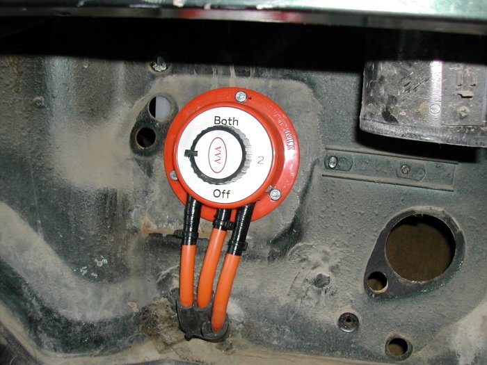

    1. : , / . , .
    2. , , , , .
    , , , 70 * 120 *, ? , " " ( 1 2)?

    , () - "" , ( isolator ).

    , 24 . ( ) , .

    - 45 ( .....) .

    AH , .
    3 -
    1- .
    2- () .
    3- .

    2 , . . .
    , 95ah, .
    , 90 , , , . , ? , 50% , ?
    \ 2A ?

    ehudzeelim
    , 1, 2, 1 2 , . . . .

    , , . , 4 .
  1. , ?? ( , )
