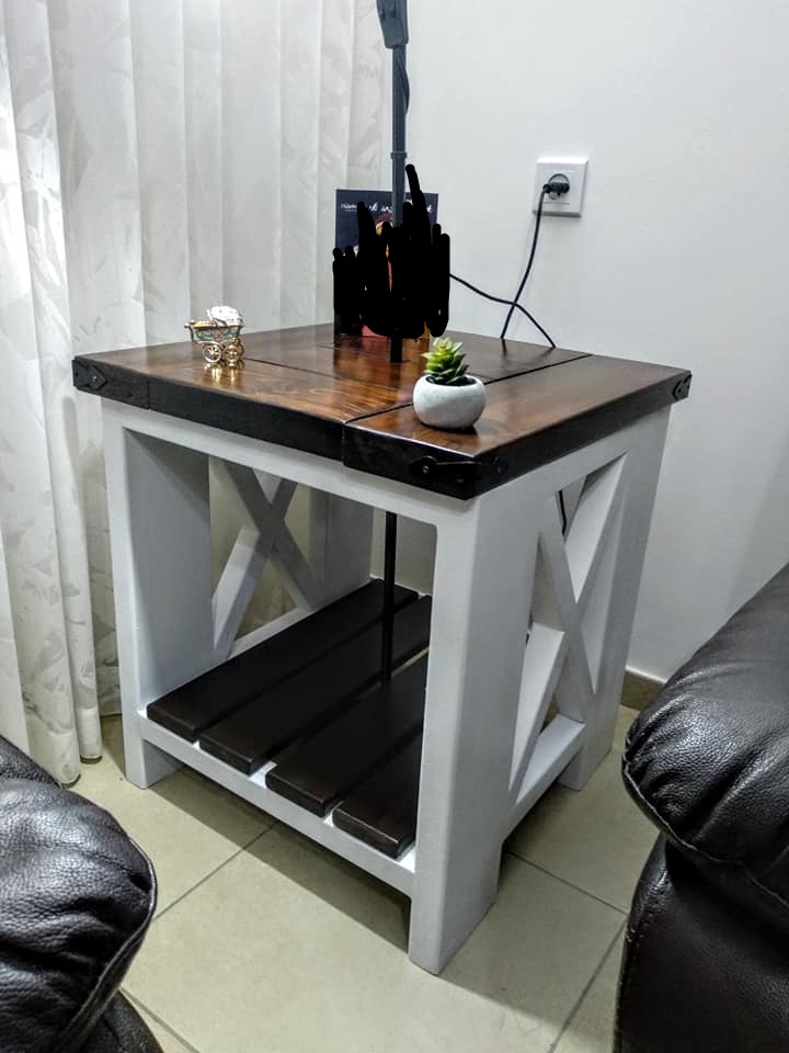

    аж дзмиъй мбреъ отх,
    шлщъй чешеъ 80 тм 80 оегбчеъ (щавб дп оти йеъш о80 тм 80) , дйъшеп бдгбчд щдп ма йъфъзе сгчйн, мдбгйм овещрй ибтй,
    шлщъй вн гбч цдеб мтх, ебшвйн иешфге аешк 150 о"о.
    аъ дчешеъ тх бчщъй щйзъле мй брвшйд м3 е2 оиш едрд дн фд тм дгч (щавб тбш зйгещ очцетй мфрй 3 щбетеъ) бошфсъ:
    дойгеъ дзйцерйеъ щм дойцв дп:
    1065 x 852 mm
    зълъй тн досеш щмй (фщеи, ма щм дбйечш, абм олееп м90 отмеъ тн ог жейъ бщрй дойогйн ) 2 чешеъ маешк 1065 е 3 баешк щм 655 оо:
    длм тбш щйеу шащерй тн омищъ осъеббъ, зешшъй зеш шащерй щм 4 о"о брчегд бд арй олрйс аъ дбешв, етбшъй тн шащ черй мдлйп фйрей щдбешв ййлрс оти фрйод бмй мдшйн чецйн, лршад щже ощйод мщчтп абм айп мй.
    ошзъй гбч тм щизй ддгбчд, ъфсъй длм мщемзп ошфсъ щмй (щвн аеъе брйъй) тн чмйбеъ тм оръ меега щдлм теог брчегд ебжейъ бд арй шецд аеъе, бйп дтх щм дотог дзгщ мбйп дчмйбд щоъй зъйлъ тх чирд щма ййщаш сйоп мзйцд, едлрсъй 2 бшвйн блм фйрд
    тлщйе чбмъй освшъ тмйерд, дсшъй чмйбеъ лй дбшвйн дамд озжйчйн рдгш, ещоъй аеъд бцг мрез, аъ ржймеъ дгбч дсшъй тн щфлим.
    дощлъй мбреъ жев швмййн тн чешъ чщйшд бйрйдп, мдмп чещшъ, лое очен мйиещ, гбч зйшеш чмйбд едеф:
    бйръййн, досвшъ дтмйерд дъййбщд чцъ, мйищъй аъ щашйеъ дгбч тн домищъ, едрзъй аъ досвшъ дтмйерд тм жев дшвмййн

    дфтн дййъй цшйк млееп аъ дшвмййн щйдйе йщшеъ тн досвшъ дтмйерд, айп мй чмйбд л"л ашелд, аж дщъощъй бзвешъ шаци, лоебп тн 2 мезеъ тх гчеъ щма мдщайш сйоп тм дтх (айп мй ъоерд)
    тлщйе, бвмм шйбей бшвйн брчегъ дзйбеш, бзшъй мдлрйс шч бешв азг бошлж омотмд млйееп оид мъек дшвм едеа тебш бйп 2 дбшвйн щтебшйн одцг... щеб зйшеш, черй, гбч...
    тм оръ мчщеш аъ 2 жевеъ дшвмййн азъ мщрййд, десфъй чешд азъ бошлж 2 дчещшеъ, боби тм жд ршад лое даеъ H
    еаж, лгй мцоцн зефщйн амлсерййн, десфъй 2 чешеъ омоид бамлсеп млйееп дчешд дошлжйъ щм досвшъ дтмйерд, щомлъзймд роцаъ щн бгйеч бщбйм жд
    фд, бзйбеш дтмйеп бзшъй ббшвйн чцшйн йеъш, 6 тм 100, ебзмч дъзъеп щоъй шч бешв азг одашелйн (150)
    жде, бтчшеп, длм озебш тн бшвйн +гбч.ежд ошвйщ зжч еайлеъй.
    тлщйе, лзмч одфйрйщйн оймаъй шеезйн тн дзеош джд:
    чцъ тн щфлим, чцъ бфйреъ доесъшеъ тн дацбт, лое щоешзйн сймйчеп,
    щоъй щлбд азъ, зйлйъй 30 гчеъ, ошзъй щлбд ресфъ, зйлйъй 30 гчеъ ресфеъ мййбещ еаж мйиещ щм длм, дшлбъ вмвмйн (щарй оаег очеед щйтоге бощчм)
    тлщйе зн мй, ейщ мй сйш теу тм длйшййн, аж арй зефш млн, абм ъйлу атбйш мйиещ ресу еабцт тн млд щчефд т"б ойн бвйоеш ои ощй щарй оаег аедб.

    бйръййн дймгйн реърйн тег мйиещ азг азшеп, ррчд длм тн мзх аейш очеофшсеш чип щшлщъй орошег мфрй лод щрйн етебг рдгш еаж цбт

    дцбт дъййбщ мовт, тбшъй йгрйъ тн рййш тгйп оаег 008 мдешйг "чецйн" , тбшъй тн оимйъ шлд емзд масеу аъ дабч дгч, еръъй щлбъ млд ресфъ.
    жде, бйен щмйщй атойс аъ жд маеие жд аоеш мдлрс мфйве ллд тм двмвмйн, ершад айк дойцв тмйе еан длм теог бтеос. ъчбме ъоереъ

    дойцв аишчийбй бфрй тцое, абм брей т"б сън амеойрйен ощотон, блм очшд, жд ойетг мдгшлд щм йен азг, аж бдъзмд йгбше тм дщемзп аз"л лбш мъелп ддгшлд.

    же отшлъ дртд т"й щиу оврий (лое орет) ошзу лое дшлбъ бсйп мма ойсеб.
    дтмаъй фд ъоерд лщдшоре аеъд тн ореу чшп одашвж мтвмъ бшжм дрелзйъ,абм арй ма оеца аъ дщшщеш

    дзеош оймей ъелрп бочеш млсеъ тм дбшвйн, зщбъй вн мдлрйс аеън йеъш тоеч емлсеъ тн зъйлъ гйсчйъ тх (щафщш мзъек огйбм тх) абм йшгъй ожд, дбешв мгтъй оесйу ема вешт, бвмм жд дъаоцъй могег жейъ 45 емсоп бгйеч айфд дбешв аоеш мдйеъ, ема сън мфй дтйп, вн дзеш тн очгз 4 о"о (щдеа очгз бшжм швйм едн бг"л ма ашелйн йеъш о5 - 6 с"о) сййт мй мочн аъ дзеш бочен дшцей евн мйцеш оебйм мбешв, щма йймк мап щба ме ама мап щарй цшйк.
    мвбй сирг мосеш, мвошй йен азг рвйт вн мжд, дбтйд щаж цшйк вн швм ъеолъ еайп мй очен азсеп млм жд ацмй, йщ ацм ддешйн щемзп оъайн евн швм бшжм оълееръ мвебд, абм олм ойрй сйбеъ йеъш чм мй мтбег ббйъ, лм ъдмйк дзйъелйн дошебтйн мчз вв щтд, лй йгтъй бгйеч од даешлйн дшцеййн мй (ойгеъ зех ойрес шезб чешд) етег лзцй щтд м45 отмеъ щм дамлсерйн лй жд ома дътсчеъ блйееп щм досеш: йеъш рлеп еейгеа лйееп щм досеш, йщ мй ог жейъ вгем лжд
    Angle Protractor Angle Finder Ruler Two Arm Stainless Steel Protractor Woodworking Ruler Angle Measure Tool with 0-180 Degrees (30 cm/ 11.8 Inch) https://a.co/d/0qLYywC
    щайъе арй бегч аъ жейъ дзйъек бфетм, ешч азшй щарй очбм аъ джейъ дрлерд бзйъек рйсей аж арй зеък аъ од щарй баоъ цшйк, ежд мфтойн мечз оти жоп, жд дчрс бщйоещ босеш зеббрй, дсоп жейъ щме очебт тн бешв азг щжж лм джоп.
    аъоем длрсре аеъе мсмеп ммймд едлй дфъйт аеъй щдеа афйме ма оъргрг, афйме ма ийфд!
    мвбй дршаеъ тн дорет др"м, щбрей т"б фшефймй амеойрйен афеш ощтон , арй орйз щдщймеб ма йдйд длй огдйн, абм ръоегг, очсйоен жд йзжеш мзгш ъцевд мтвмъ бшжм мбрд щрбръд тбеше мфрй щрд, еан жд йоца зп бтйрйй дцееъ жд аемй ййщаш тм дтх.

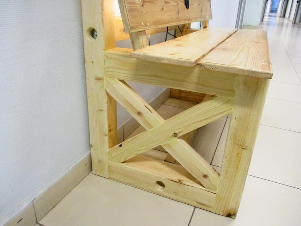

    лщарй шецд мъъ мбешв аъ длбег щме арй тебш мбшвйн тбйн бдшбд, шащ ощещд, чгз фешсирш, шаеиш бдйчу.
