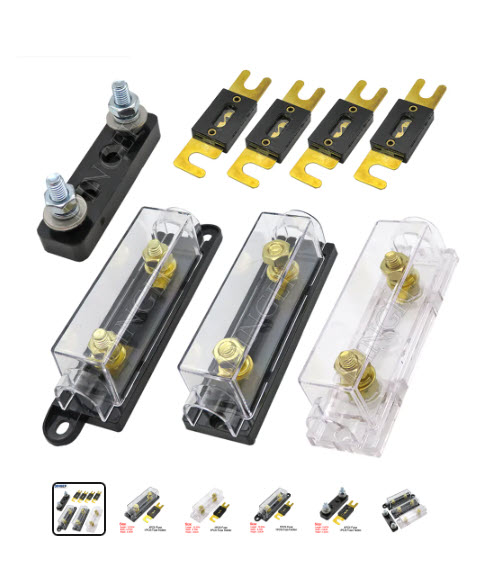

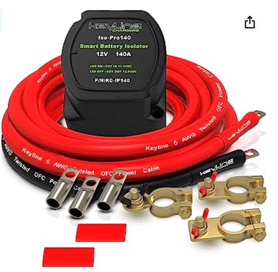

    משלים את פרויקט המצבר הכפול בפאג'רו ורוצה לשים פיוז לפני ואחרי הBattery Isolator

    ראיתי שהאמריקאים מפרידים בין פיוז:

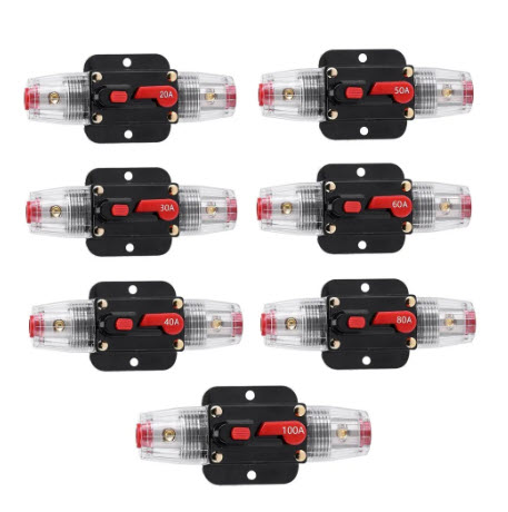

    לCircuit breaker

Name:	Circuit breaker.jpg‏
