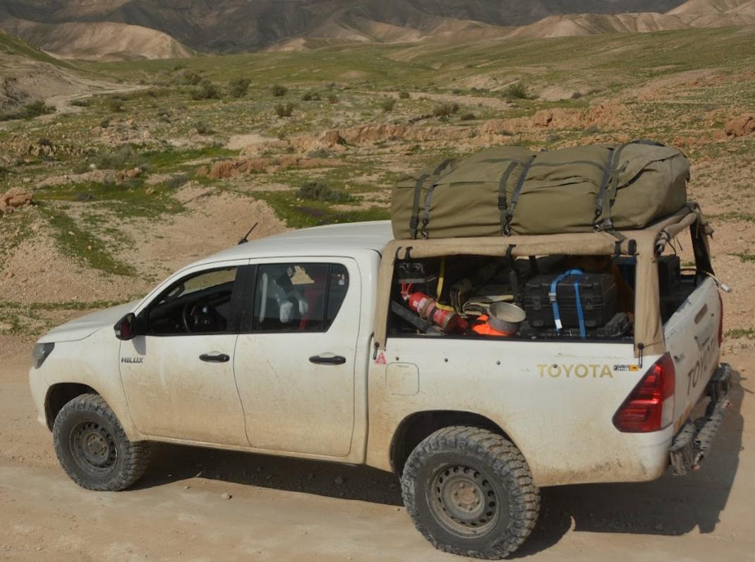

    арй ощъощ щрйн бшцетеъ чщйшд бсвреп джд:
    https://www.ebay.com/itm/26577237491...Bk9SR96PtKPLYg
    елоти лемн овйтйн мфъшеп щм ъйч вв вгем еаиен лмщде. ц'йойвв чрей (йщ аъ доецш дйщшамй щдеа оцеййп ейщ амишрийбеъ жемеъ оаг бшщъ) еан ммлъ тег чцъ - ъйч ъфеш мфй дгшйщеъ щмк.
    арй тн аеъе дъйч (в'чмбшй ъфеш мгшйщеъ щмй) щбт щрйн, едеа йтбеш лршад бйшещд лщарй ма ацишк йеъш мдтойс цйег тм двв.

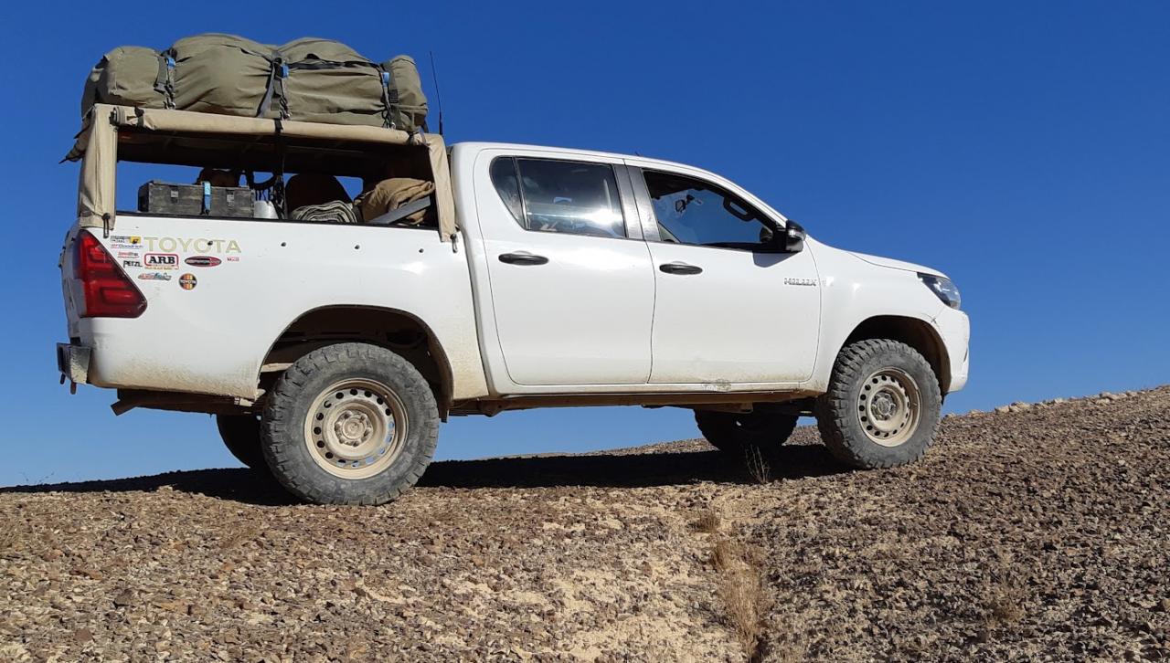

    ежд дввеп щдщъощъй мфрй щчрйъй аъ дъйч. дщъощъй тг аж бъйч цйег чрей, чип йеъш, емцйге змч одцйег лое лсаеъ еозцмъ, еотм жд йшйтъ бшжри ъфешд тн шцетеъ.
Name:	Screenshot 2023-09-03 113945.jpg
    блм очшд, ма двйерй мдщъощ бвеойеъ лгй мчщеш цйег ощотеъй. ма ощрд тн жд шац'и, шцетд, збмйн - аъд зййб мдгч аъ дцйег лое щцшйк. ейщ вн бтййд тн мдзжйч ожшерйн ецйег щйрд щма бъйч аиен - ама ан аъд ма оиййм бзешу?

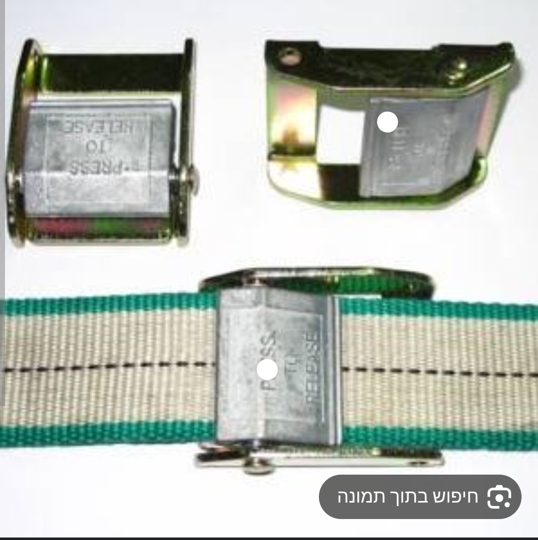

    арй ъфшъй шцетеъ тн абжойн ламе (дщрй ойойп):
    ма мдъфъеъ мшцетеъ дгчеъ тн дабжойн дгчйн (чирйн йеъш оод щчйщшъй) щролшйн бден сриш/ъзреъ гмч.
    дн чешсйн одш оаег, евн дшцетеъ фз.

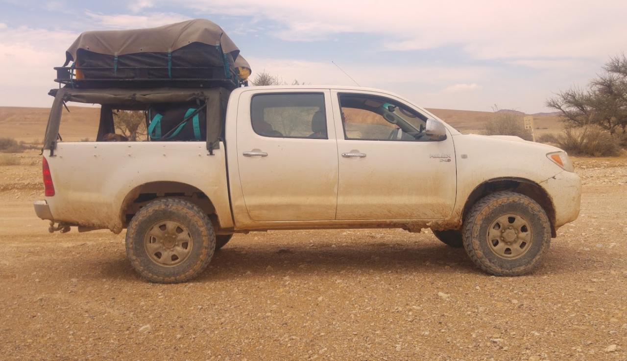

    тег ъоерд (аеън абжойн щйщ бшцетеъ чщйшд щм аефрет мрвшш):
