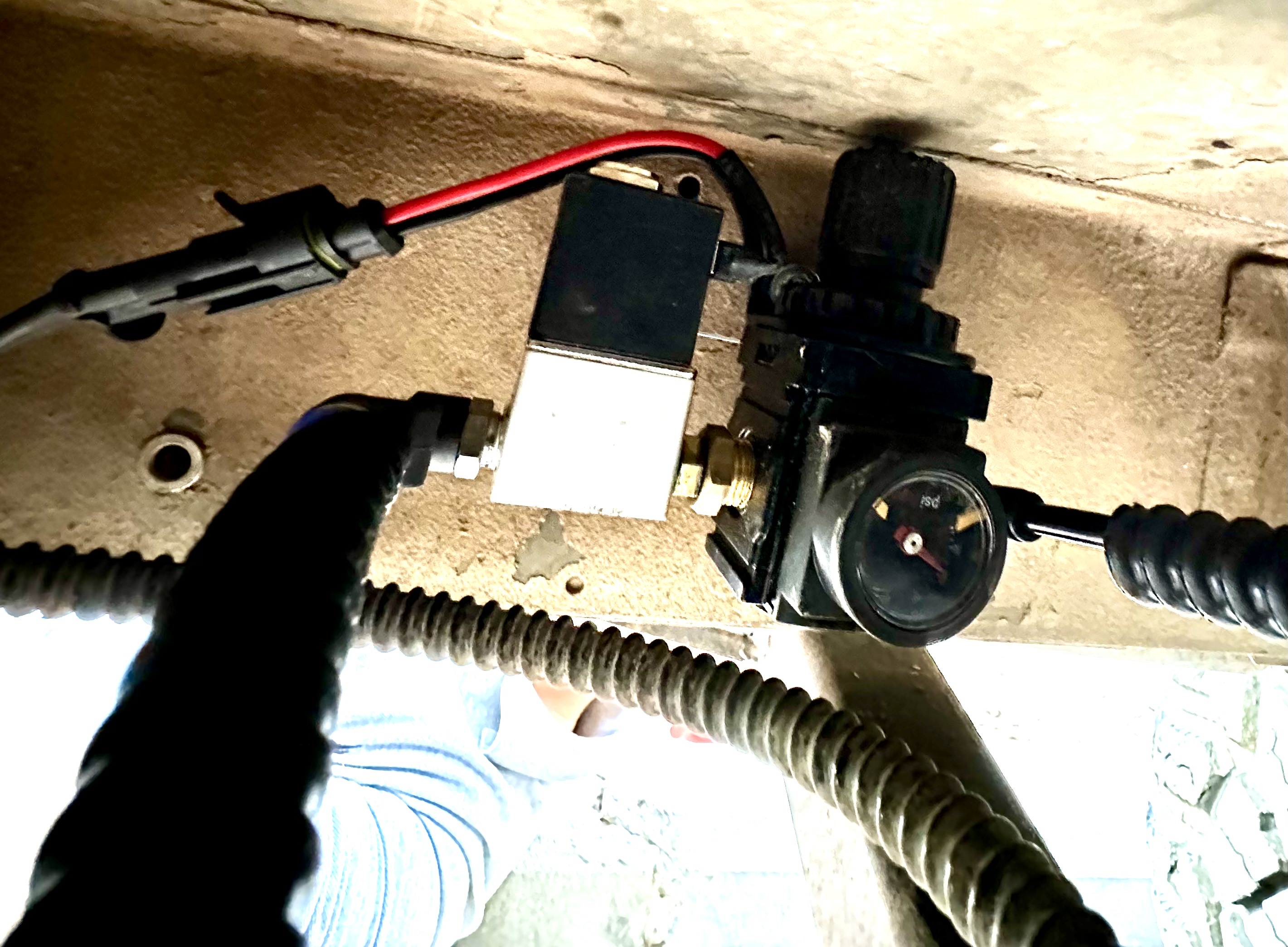

    ιω λιεεο μρεμπεΰιγ, ιω ξχεν ιιςεγι μλμ ηιαεψ, ΰηψϊ ΰε ωϊδιδ γμιτϊ ΰειψ λμ δζξο, ΰε ωμΰ ιωϊηψψ δΰεειψ ξδπςιμδ λωδιΰ ΰξεψδ μδωϊηψψ. ωμη ϊξεπδ.
    αψιψϊ ξηγμ ϊβεαδ: πςιμδ ωμ ΰωχψετθ-ςζψδ
    φιμεν ωμ δξτρχ δεΰ ιεωα ΰηψι ξτηιϊ μηυ ξ 200 psi μ 75 psi μΰηψ αιψεψ ςν γιια ξΰωχψετθ ωζδ δμηυ δπλεο αςιχψεο ςγ 100 psi Click image for larger version.

    ΰειψ πλπρ ξφγ ιξιο ιεφΰ ξωξΰμ
    μβαι δηωξμ ζδ χμ, δΰν ιω ψςω (χμιχ) ξδωρϊεν αδτςμδ επιϊεχ?
    ιω ων ριξεο λμωδεΰ? 1 ε2?
    μξιθα ζλψεπι, αφξδ ωμ arb ιω δϊπιιδ ωμ δτςμϊ πςιμδ ΰηεψιϊ χεγν λμ εψχ ΰζ ΰτωψ μδτςιμ χιγξιϊ ΰν ξεϊχπϊ λζε.
    ϊαγεχ ωεα ΰϊ δηιαεψιν, ιλεμ μδιεϊ ωξωδε ξηεαψ δτεκ?
    δπςιμδ ςφξδ ωμ ΰωχψετθ ξεφψ ξςεμδ, ςεμδ ςμ δπςιμδ ωμ arb αλξδ ψξεϊ, ηαμ ωγιια μΰ ξιιφψ μςεγ ψλαιν.
    ξβις 12 εεμθ μρμεπεΰιγ ψχ ΰιο ριξεο χεθαιεϊ
    ιλεμ μδιεϊ ωφψικ μδτεκ χεθαιεϊ αηιαεψ?
    ϊψΰδ ϊξεπεϊ ατερθιν δχεγξιν αωψωεψ δπΨμ
    ϊπρδ μδτεκ χεθαιεϊ, δεΰ μΰ ιιπζχ ζδ ψχ λιεεο δξβπθιεϊ ωμ δρμιμ, μγηεσ ΰε μξωεκ.
    θεα, ιφΰϊι φΧιτρ ηηηη
    αγχϊι ωεα, ΰϊ δαγιχδ ωμ δρβιψϊ ξςβμ ηωξμι ωΰλο ξβις 12 εεμθ αγχϊι ςν δβεσ ωμ δψλα εμΰ ςν δτιο δωπι ωμ δρμεπεΰιγ λκ ωδπΨμ μΰ ιλμ μτςεμ
    αγιχδ περτϊ εηιαεψ ξιπερ μφξδ ωμ ARB λξε ωφψικ τϊψ ΰϊ δαςιιδ
    δλμ ςεαγ
    εϊεγδ ςμ διιςεφιν
