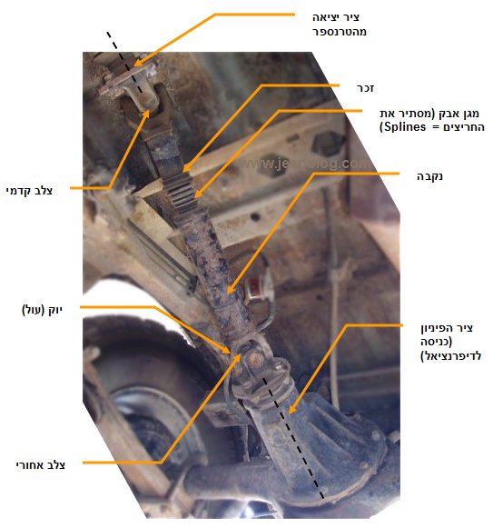

    λεμν λΰο ξϊλεεπιν αξιμδ φμα μγαψ ΰηγ, εΰϊδ μγαψ ΰηψ. ψΰδ ϊξεπδ ξδςψκ γψιια ωΰτθ αξιμεο δξεπηιν:
    ξπδμ τεψεν ζΰαιχ's Avatar
    ψηεχ ξλΰο
    3,447
    αψιψϊ ξηγμ ηεζψ: δεψγϊ θψπρτψ + ξηιψ ϊιχεο φμαιν
    λλδ πψΰδ φμα
    ΰεμι ξδ ωΰϊδ ξϊλεεο μζλψ - δεΰ δχΰτδ ωμ δφμα
    ωπι δψΰωιν ωξπεϊχιν ξδφμα, ΰζ ΰεϊν μΰ ξημιτιν !!!!
    ξημιτιν ΰϊ λμ δφμα.
    ιεωα αρο τψπριρχε ςμ δξιν ....

    ξπιηιν φγ ΰηγ ωμ διεχ ςμ αεχρδ αβεγμ ξϊΰιν, γετχιν αφγ δωπι ςμ δφμα ςν αεχρδ αβεγμ ξϊΰιν. μγτεχ αλη, ΰιο λΰο ξχεν μςγιπεϊ.
    ΰηψι ωδχΰτδ λξςθ αηευ - διΰ μΰ ϊφΰ μβξψι ψχ ξδγτιχεϊ - ϊετριν ΰεϊδ ςν β'αχδ εξεφιΰιν ΰεϊδ δηεφδ (ζδ λαψ χμ). ΰζ δετλιν ΰϊ διεχ, γετχιν ςμ δφγ δωπι ωμ δφμα (ωςλωιε μΰ ξλερδ αχΰτδ) εδετ! φμα αιγ.
