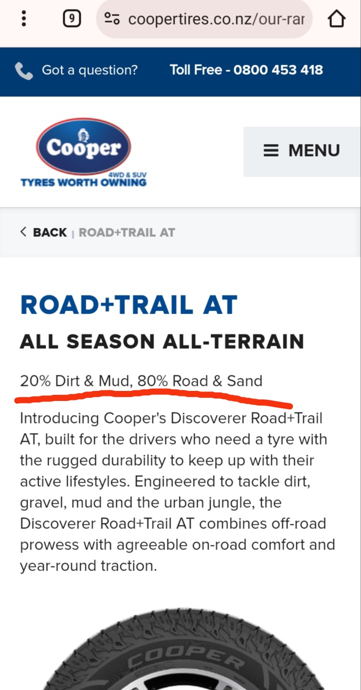

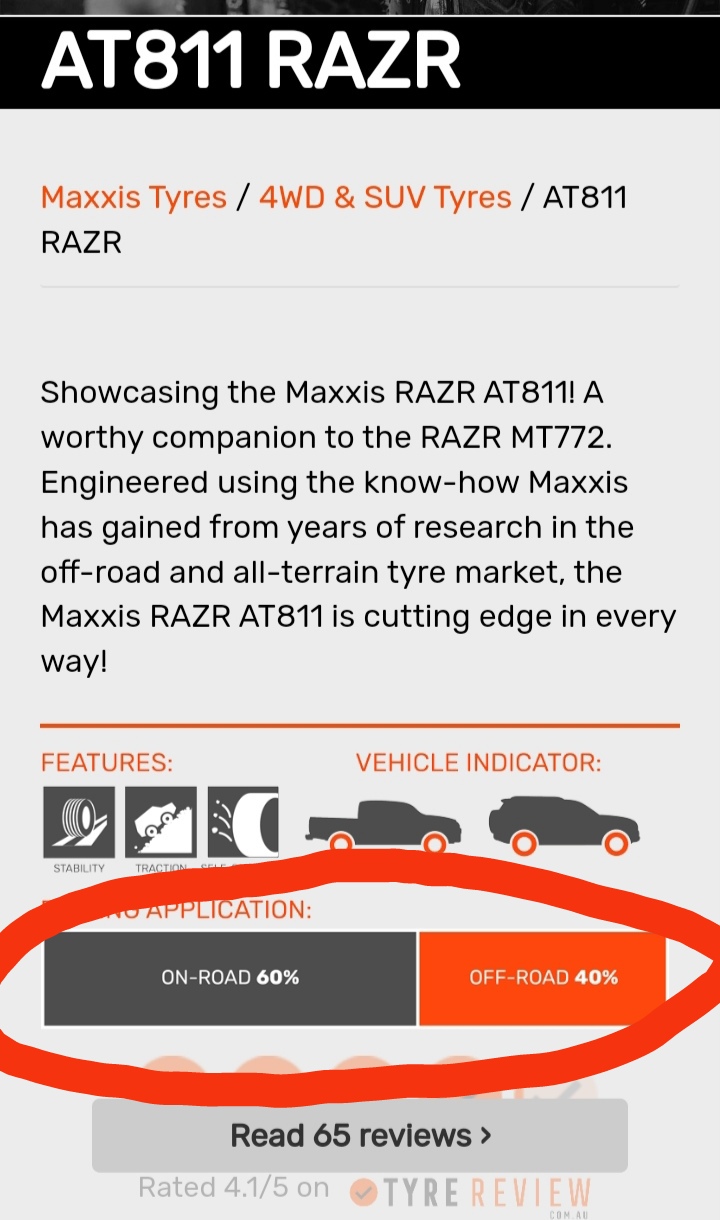

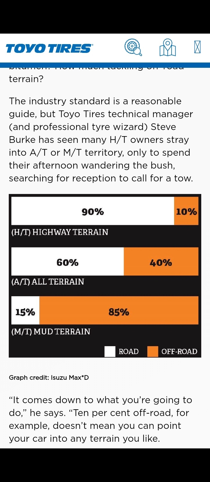

    λωΰπι ξρϊλμ ςμ φξιβι ωθη ΰπι ξζδδ 2 *ρεβιν* ωμ φξιβιν (ψΰε αϊξεπδ).
    ρεβ ΰηγ ζδ δρεβ ωμ δ "ωεχεμγ" δξρεψϊι (ξιξιο) εδρεβ δωπι ξωξΰμ πψΰδ χφϊ ιεϊψ "ξεγψπι".
    ΰωξη μχαμ δραψ ξδ δδαγμ αιο δφξιβιν, δΰν ΰηγ ξδν ξεϊΰν ιεϊψ μπριςδ ςμ ΰαπιν εδωπι ιεϊψ ξεϊΰν μαευ? ξδ δριτεψ?

    ξγειχ. δφξιβ διξπι διπε MT εδφξιβ δωξΰμι δεΰ AT (αΰετο ρτφιτι δωξΰμι δεΰ BFG KO2).
    βν αϊεκ δξωτηεϊ ιω ωεπεϊ μΰ χθπδ. ιω φξιβι AT ςν τψετιμ τηεϊ ΰβψριαι ωιψΰε χψεαιν ιεϊψ μφξιβι λαιω. μko2 ιω τψετιμ ΰβψριαι ωξϊχψα λαψ μϊηεν δMT (ΰκ ςγιιο μΰ ων).

    δφξιβ διξπι, εγεξιε, δξλεπιν MT, θεα ιεϊψ αλμ ρεβ ωμ ωθη. δωξΰμι, δ"ηφι ωθη", AT, δεΰ τωψδ μθεαϊ ΰεψκ ηιιν εΰιλεϊ πριςδ θεαδ ιεϊψ αξδιψειεϊ λαιω (ωχθ εψςιγεϊ).
    δαηιψδ αιπδν διΰ δωΰμδ δαΰδ: δΰν δβ'ιτ ωμι δεΰ ψλα ωθη, ωβν ξωξω λξλεπιϊ. ΰε ωδεΰ χεγν λμ ξλεπιϊ βγεμδ ωξΰτωψϊ ξγι τςν μθιιμ? ΰε αξιμιν ΰηψεϊ, ϊτιρϊ δςφξι ωμκ - δΰν ΰϊδ β'ιτΰι?
    αψιψϊ ξηγμ ϊβεαδ: ωΰμδ μβαι ρεβι φξιβι ωθη

    πεωΰ δδαγμ ααθιηεϊ δεΰ γι ξιϊερ λλμ ωζδ πεβς μφξιβιν ξεγψπιιν θψιιν εΰιλεϊιιν αϊπΰι πδιβδ ψβιμιν.

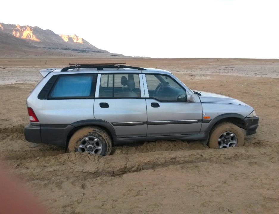

    ΰδεγ ΰϊδ βψ ΰΰμ"θ αςψαδ. αρκ δλμ ΰπι ξχπΰ ακ, μΰ ςμ ςμ δχιμεξθψΰζ' λαιω δβγεμ ωξηιιαιν δηιιν αΰζεψ δζδ ελο ςμ δβιωδ δξιιγιϊ διεξιεξιϊ μξγαψ. αωαιμκ αγιεχ ΰμεδιν δξφιΰ ΰϊ φξιβι δAT. εαευ ΰιο ΰφμκ λξςθ αλμμ.
    ΰπι μςεξϊ ζΰϊ βψ αςξχ ιζψςΰμ, δθπγψ δεΰ μβξψι ψλα θιεμιν ςν ωιξεω ξωπι λχμπεςιϊ δρςεϊ αραιαδ δχψεαδ, εαηεψσ ΰπηπε λμεΰιν ααιφδ. αωαιμι ΰμεδιν τιρμ φξιβι MT.
    ΰιτδ τεϊ"ω αδχωψ δζδ, δεΰ ΰξεψ μδβγιψ μςφξε.
