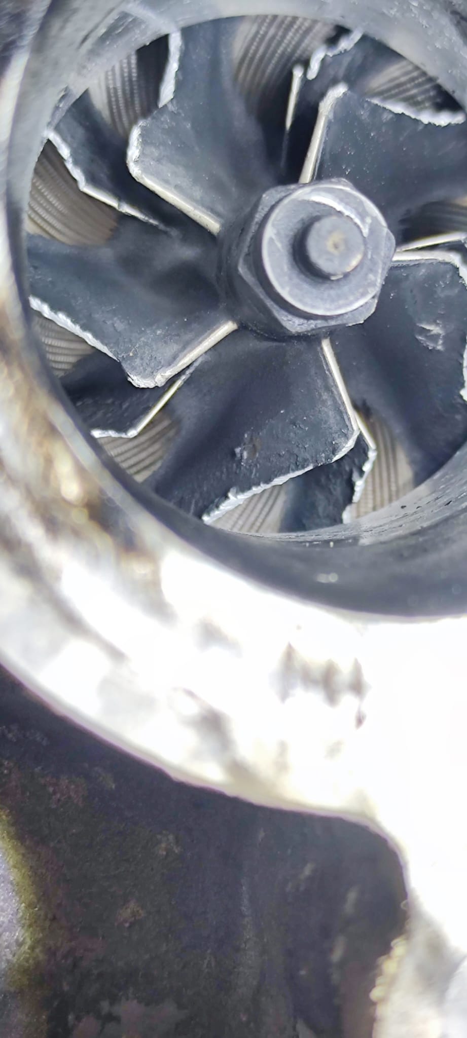

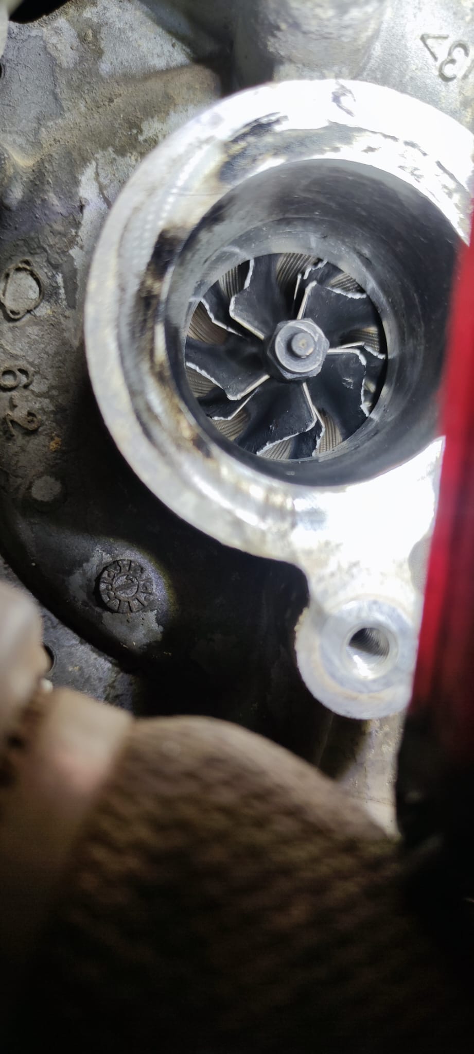

    αψιψϊ ξηγμ εςλωιε ξημιθδ μςωεϊ αςιεϊ αρμ"γ πξεκ
    ΰηψι ϊχετδ πηξγδ ιηγ, αμι ιεϊψ ξγι ςπιιπιν
    δϊηιμδ αςιιδ ξςφαπϊ αρμ"γ πξεκ.
    ξεψβω αςιχψ αδιμελιν δπξελιν:
    αξδιψεϊ πξελδ ξξω δψλα ξψβιω ξξω ηπεχ.
    λωξβιςιν μρμ"γ ωμ λ2500 αψβς ωδθεψαε πλπρ μςαεγδ
    ΰζ ξξω ξεψβωϊ δωτςϊ δθεψαε. λξςθ ξφα ωμ ON/OFF λζδ.
    φψικ μφιιο ωβν ξεψβω ψιη ηζχ ωμ γιζμ ωξβις ξΰζεψ δξπες.
    ξδ ΰεξψιν? ξξδ μδϊηιμ?

    ΰζ ρεσ ρεσ διδ μι ζξο μμλϊ μξερκ.
    ε...
    αχιφεψ δμκ δθεψαε.
    μΰ ιεγς ΰικ ΰαμ λπτι δξπιτδ ςαψε θψΰεξδ ψφιπιϊ.
    μχπεϊ ηγω ΰε μωμεη μωιτευ?
    αψιψϊ ξηγμ ϊβεαδ: εςλωιε ξημιθδ μςωεϊ αςιεϊ αρμ"γ πξεκ
    γςϊι δμΰ τετεμψιϊ - λωδεμκ δθεψαε ξημιτιν. μξωετψ.
    μΰ μδβζιν ςν δωιτεψ ΰαμ λο - ζε δζγξπεϊ.
    ΰρσ.
    ΰιο ϊλπιϊ. ηιιν. πχεγδ.
    μβαι θεψαε ξωετψ, μΰ πϊχμϊι αξιγς ςμ λζδ αχαεφεϊ ωμ αςμι γΰρθψιν. ιφΰ μι μωξες ξΰιζδ ξερλπιχ ςμ ξιωδε ωδεΰ αιφς ςαεψε δωϊμδ ωμ θεψαε βγεμ ιεϊψ, ΰαμ δεΰ μΰ δφμιη μϊϊ μι ιεϊψ τψθιν.
    αλμ ξχψδ ΰζεψ δθεψαε αγΰρθψ 1.5 ξΰεεεγ φτεσ...
    μβαι ωιτευ, μτι ξδ ωδαπϊι, ξι ωπΰμυ μδημισ θεψαε αγΰρθψ ςωδ ζΰϊ αωμ αςιιϊ ωιξεο ωτβς αξιραιν εαΰιθεν, ΰε λωμ ΰιθεν εμΰ λϊεφΰδ ξτβιςδ ξλπιϊ αμδαιν.
    λκ ωαξιγδ εδπζχ ψχ αμδαιν ωμ διπιχδ, ΰτωψ ΰεμι μξφεΰ θεψαε ωξιωδε ωξψ μΰηψ δημτδ εμδεφιΰ ξξπε ΰϊ δξπιτδ μθεαϊ δθεψαε ωμκ μμΰ ςμεϊ ξςαψ μτιψεχ/δψλαδ.
    αλμ ξχψδ, αδπηδ ωξδ ωτβς ξλπιϊ αμδαιν μΰ δβις γψκ ξρπο δΰεειψ, ζδ λπψΰδ ωαψ/λωμ αξςψλϊ διπιχδ ςγ δμδαιν, ωφψικ μεεγΰ ξο δρϊν ωμΰ ιηζεψ ωεα.
    πϊχμϊι αςαψ αδξμφδ μχπιδ ωμ θεψαε ραια 2,500 ξαηεψ αων ΰαιψο ξηαψϊ ΰιπΰψθψχ, ρεαιβμ αηεμεο https://sovigal.co.il/

    ΰζ λλδ:
    ΰζ ξηιψι δθεψαε ςφξε αλξδ ξχεξεϊ (μΰ ψχ αρεαιβμ) ξξω ραιψιν.
    ΰλο ραια δ2500 λεμμ ξς"ξ
    δαςιδ ωδφςϊ δξηιψ μςαεγδ ωχιαμϊι ξδξερκ αε ΰπι ξθτμ πωξςϊ
    μι ξξω μΰ δβιεπιϊ.
    ξερκ ωΰπι ξςψικ ξΰεγ (ειγες λιχψ) ΰαμ αξχψδ δζδ ΰωλψδ
    χιαμϊι ηεν.
    θεςο ωαβμμ δξιχεν δαςιιϊι ωμ δθεψαε αγΰρθψ φψικ μδεψιγ ξπες
    αωαιμ ςαεγδ θεαδ?!
    αχιφεψ ξητω ξχεν ξεξμυ μδημτϊ δθεψαε, μχαμ μτηεϊ δφςϊ ξηιψ
    μδωεεΰδ.
    ΰζεψ ιψεωμιν/αιϊ ωξω/ωτμδ
    ΰπι μΰ ιεγς ξδ ΰϊδ λζδ ξϊτμΰ ωφψιλιν μδεψιγ ξπες. αγΰφ'δ ζδ ξχεαμ.
    μγςϊι βν ξαηιπϊκ ζδ δλι θεα λι δΰετφιδ δΰηψϊ ζδ μτψχ δξεο ηιαεψι ΰεειψ εξιν εχεπχθεψιν ωμ ηωξμ αωαιμ μδεφιΰ ΰεϊε δηεφδ εζδ τϊη μαςιεϊ.
    ςαεγδ λζΰϊ ηετωι ςεμδ αΰζεψ 8500 ω"η
    φιθεθ πλϊα αξχεψ ςμ ιγι ξ ω δ φτιδ αδεγςδ
    ΰν ξτψχιν ξπες βν ξτψχιν ΰϊ λμ ΰμδ - ζδ μΰ δωιχεμ.
    μβαι τιψεχ δξπες, ιω αδημθ ΰτωψεϊ μτψχ ΰϊ δθεψαε μμΰ τιψεχ δξπες, λτι ωξεγβν αρψθεο (γεψω χφϊ μεμιπεϊ εβξιωεϊ)
