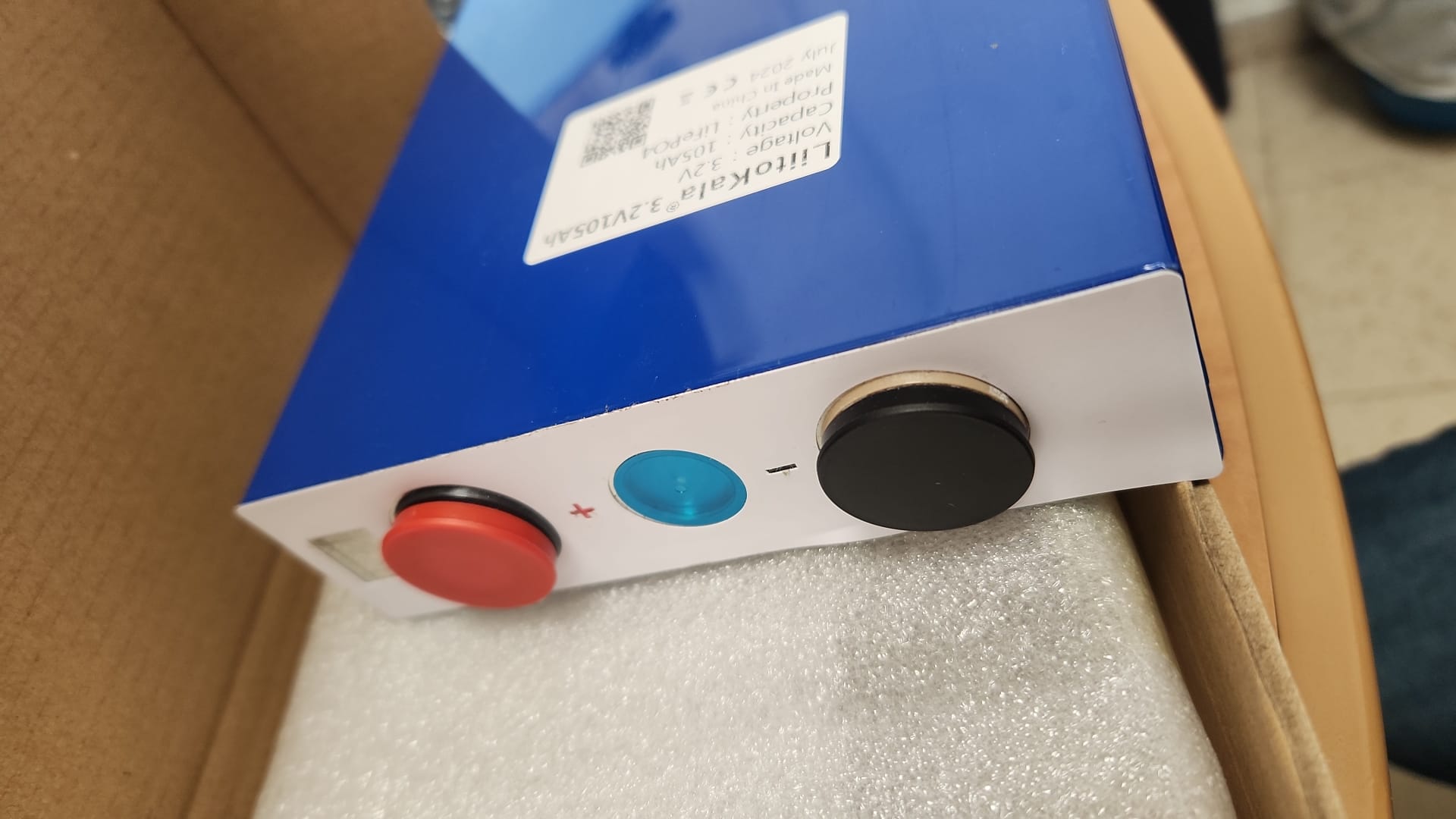

    ордм
    мебап
    17,572
    бшйшъ озгм ъвебд: дъчръ оцбш цшлрйн
    шайъй бочен тбегд щмй бтбш щрй фйцецйн щм оцбшй зеоцд тефшъ. жд айшет сефш амйн. тн дшбд зеоцд блм лйееп. шайъй вн ашбт фчйтеъ щм оашжй lfp. доеп абч, бмй ащ. вн ма лйу вгем.

  16. #76
    ордм
    мебап
    17,572
    бетж лъб тм оцбш щргмч отцое, лп ае ма, емтрйеъ гтъй, оцбш щдзгйше мъеле лйгеп бшжм ергмч ма терд мдвгшд дже
    ма дййъй орсд аъ жд тм ау оавш аршвйд бащш деа. афйме ма тм чфйх гшек.
