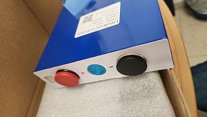

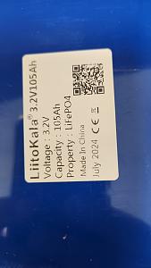

    отглп щджоръй оамйачсфшс ечйбмъй ъек щбетййн дбйъд 4 семмеъ 105A е BMS 60A.
    тмеъ леммъ фзеъ о 700 щчм.
    рщаш мзбш емоцеа оашж оъайн.

Name:	WhatsApp Image 2024-07-23 at 15.47.20.jpeg
ID:	147215Click image for larger version.
Name:	WhatsApp Image 2024-07-23 at 15.47.29.jpeg
