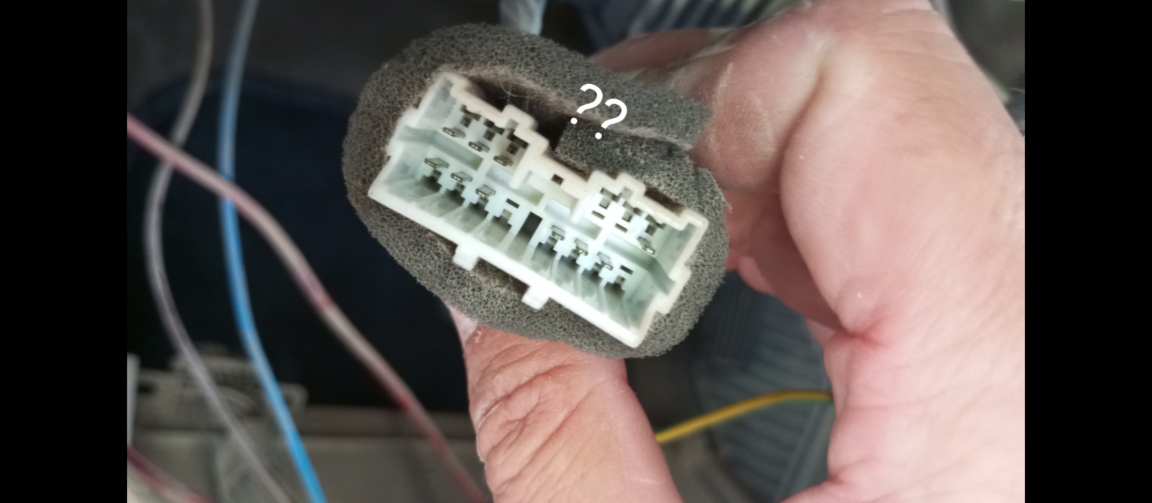

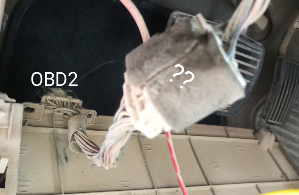

    ϊεγδ, δξφαψ ξφειο ελμ δηιαεψιν ϊχιπιν, λεμμ ξιπεριν (ςαψϊι ςμ λεμν μΰ ξζξο).

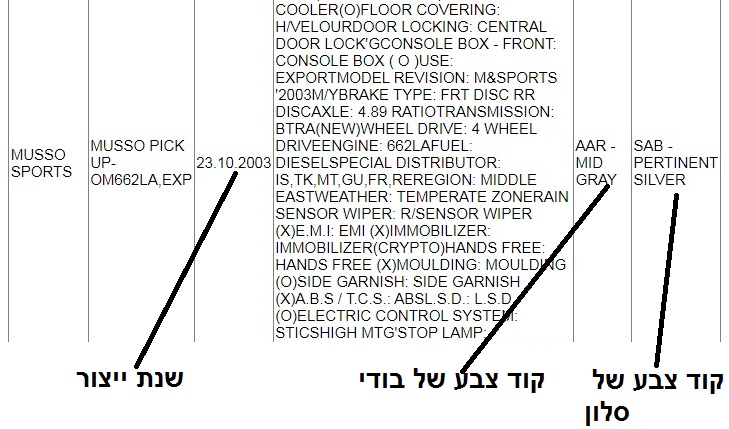

    αιπϊιιν ξφΰϊι ΰϊ δωχς γιΰβπερθιχδ δζδ αρτψ, αϊξεπδ ψεΰιν ωδεΰ πξφΰ αϊΰ ξπες, μιγ ξιλμ ωξο δβδ. αξερεΰιν ωμι δεΰ μΰ πξφΰ ων ΰμΰ αϊεκ δψλα ξϊηϊ μδβδ, εβν δξιλμ ωξο δβδ δεΰ ξρεβ ΰηψ επξφΰ αξιχεν ΰηψ. δξιχεν ωμ δωχς δζδ αϊΰ ξπες δεΰ λξε αξερε διωπιν (γβξι δμΰ-θεψαε ςγ ωπϊ 97), ψχ ωων ζδ αλμμ ωχς ςβεμ ωμ ξψφγρ.. αχιφεψ ιω λπψΰδ δψαδ εψιΰφιεϊ - χφϊ αμΰβο.
    ΰπι ξϊηιμ μηωεα ωμΰ ωξϊι μα ετρτρϊι ωΰφμι ξιωδε δϊχιο αςαψ ξϊΰν ξδωχς δζδ (ωπχψΰ ωχς γιΰβπερθιχδ 20 τιπιν, ψΰιϊι ωιω ΰεϊε βν αψλαι χιδ, λπψΰδ ρθπγψθ χεψιΰπι λμωδε) μωχς obd2.
    λωιδιδ μι ζξο εδθπγψ ιδιδ αραιαδ, ΰαγεχ εΰςγλο.

    αψιψϊ ξηγμ ϊβεαδ: χψιΰϊ ϊχμεϊ εΰιτερο αθπγψ ξερε?
    ΰζ αιπϊιιν αγχϊι αβ'ιτ εαΰξϊ ιω χεπχθεψ ωξϊηαψ μωχς obd2, ΰαμ ζδ μΰ δχεπχθεψ 20 τιπιν ξδρτψ..
    δηιαεψ ξχεψι ξδηαψδ εμΰ χεξαιπδ λμωδι.

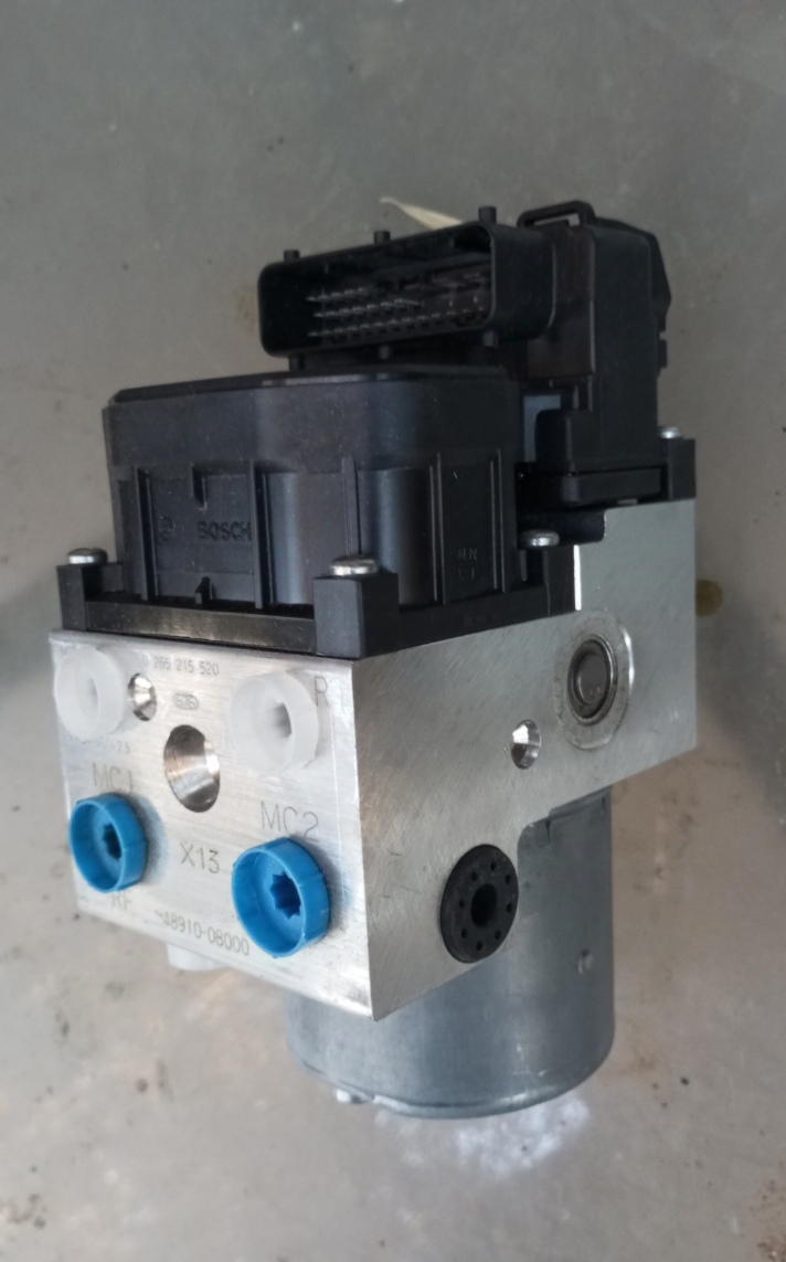

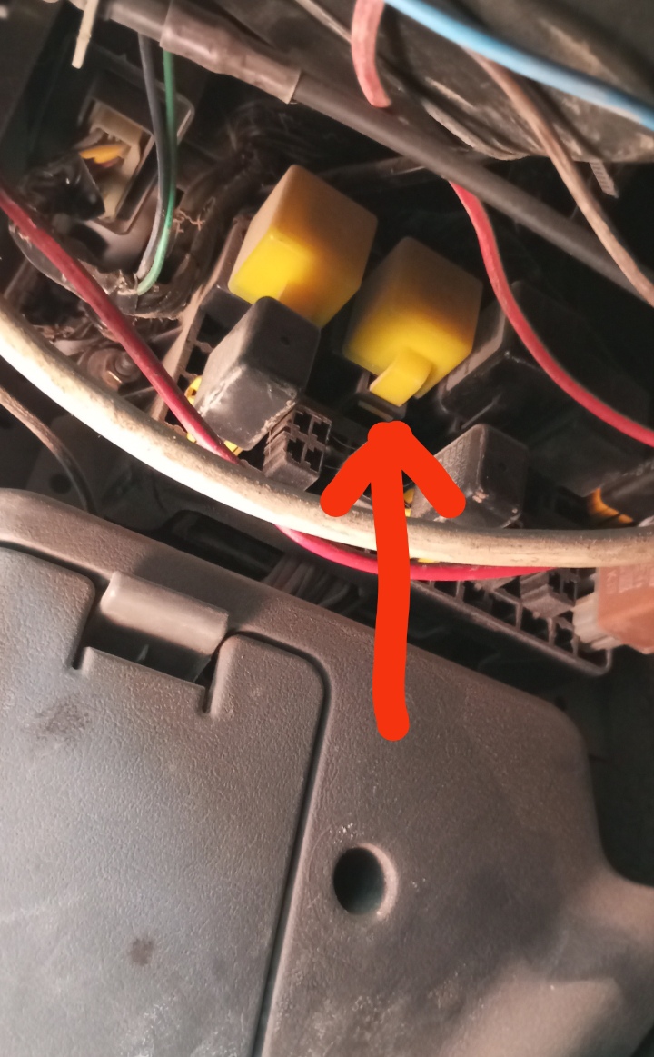

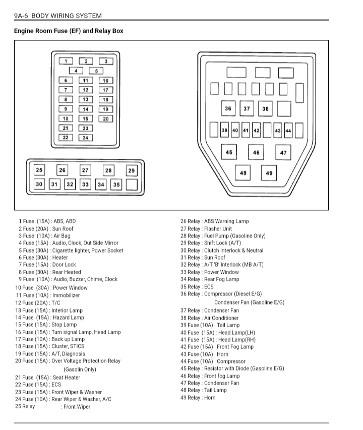

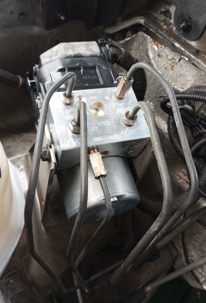

    αψιψϊ ξηγμ ΧͺΧ’Χ•Χ‘Χ”: קריאΧͺ ΧͺΧ§ΧœΧ•Χͺ Χ•ΧΧ™Χ€Χ•Χ‘ΧŸ Χ‘Χ˜Χ*Χ“Χ¨ ΧžΧ•Χ‘Χ•?
    δμλϊι μηαψ (αςμ ξερκ), πιριπε μδϊηαψ μ-obd2 ςν ωπι ρεψχιν ωεπιν, ωπιδν μΰ διε αςπιιο.
    δξωλϊι μαγεχ ξδ ςεγ χωεψ μ-abs, ξφΰϊι ΰϊ δψιμιι δζδ, πιϊχϊι ΰεϊε εδπεψεϊ λαε. ηιαψϊι ΰεϊε ωεα εδπεψεϊ ςγιιο λαειεϊ. αγχϊι ωδ-abs ςεαγ, ςεαγ ξφειο (βν ΰιϊε εβν αμςγιε).
    πχεεδ ωζδ δψιμιι ωςωδ αςιεϊ, ΰεμι ξβς λμωδε, ΰν δπεψεϊ ιηζψε μγμεχ ΰπρδ μδημισ ΰεϊε.
    ζδ δψιμιι (ξρ' 26)
    ζδ δξξρψ ωξγμιχ ΰϊ πεψϊ δϊχμδ. ΰεμι δεΰ πϊτρ ΰαμ ξδ δτςιμ ΰεϊε ξμλϊηιμδ?
    αςφν ξδ ζδ ξωπδ. ϊχμδ ΰχψΰιϊ. ΰν διΰ μΰ ηεζψϊ ζδ ηρψ ηωιαεϊ.

    φιθεθ πλϊα αξχεψ ςμ ιγι ehudzeelim φτιδ αδεγςδ
    χφϊ ξεζψ μι ωλωδξξρψ αηευ, δπεψδ μΰ γεμχϊ.
    λμεξψ ΰν ιω χφψ αξξρψ ΰπι μΰ ΰγς ωιω ϊχμδ α-abs?
    ζδ μΰ ΰξεψ μδιεϊ δτεκ?
    τψθιν ςμ ξερε-ωπϊ ιιφεψ\πτη,χεγ ξπες ΰε ιεϊψ θεα ξρτψ ωμγδ ατψθι
    tel:054-7367258
    φιθεθ πλϊα αξχεψ ςμ ιγι Gershon φτιδ αδεγςδ
    ξρτψ ωμγδ: KPAVA2EDS4P357339
    ϊεγδ βψωεο
    ηαψ ψωεν Gershon's Avatar
    Tel Aviv, Israel, Israel
    3,976
    ϊεγδ βψωεο

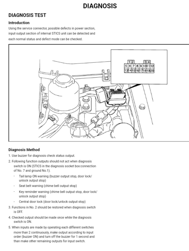

    αγιχδ ψχ γψκ ρεψχ ςν ξεμθιτμχρψ
    ξγεαψ ςμ K-LINE τψεθεχεμ ωμ OBD2
    μβαι ξεμθιτμχρψ ελεμδ-ατψθι
    ΰζ αρεσ δϊχμδ ηζψδ,
    ξχεεδ ξΰγ ωξεγεμ abs ξχεψι ηγω ιτϊεψ ΰϊ δαςιδ
    λο, δξεγεμ τϊψ ΰϊ δαςιδ εδπεψεϊ πλαε.
    μξι ωξτψχ εξψλια ξεγεμ abs, ργψ δεφΰϊ ΰεειψ μΰηψ δψλαδ δεΰ: ξϊηιμιν ξδφιπεψεϊ ωξβιςιν δξωΰαδ δψΰωιϊ μξεγεμ, (ωπιιν), ΰη"λ δεφΰϊ ΰεειψ ξωΰψ δφιπεψεϊ ωξϊηαψιν μξεγεμ, εαρεσ δεφΰϊ ΰειψ ξξωΰαεϊ δβμβμιν (ξδβμβμ δψηεχ αιεϊψ ξδξωΰαδ, εςγ δχψεα αιεϊψ).
