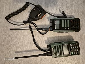

    бшйшъ озгм сйет бцшйбъ ъгшйн баефрв M-13 pro
    йщ мй лод олщйшй баефрв 16 pro едцмзъй мцшеб бдн ъгшйн тн длбм дййтегй.
    щйоещййн еотемйн.
    чрйъй мазшерд олщйш ресу огвн чцъ щерд баефрв M-13 pro ема дцмзъй мзбш аъ долщйш мозщб, дозщб ма ождд аъ долщйш.
    оелп мълръ йгрйъ абм лбш ма желш айк. ан ойщде йлем мтжеш...
    бъоерд- долщйш дтмйеп д 16 долщйш дъзъеп жд д 13 pro.

    рйсйъй тн щъй ъелреъ, дазъ chirp, едщрййд ййтегйъ щм баефрв (бтчбеъ сшиерй дгшлд б youtube).
    дозщб щмй ма оцмйз мдъзбш молщйш дчщш , ма чеша ъгшйн елоебп ма леъб.
