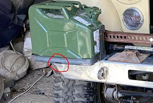

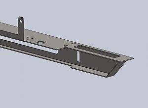

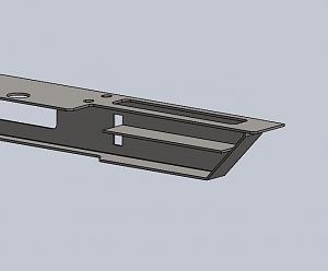

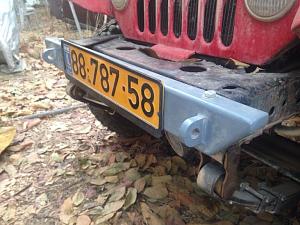

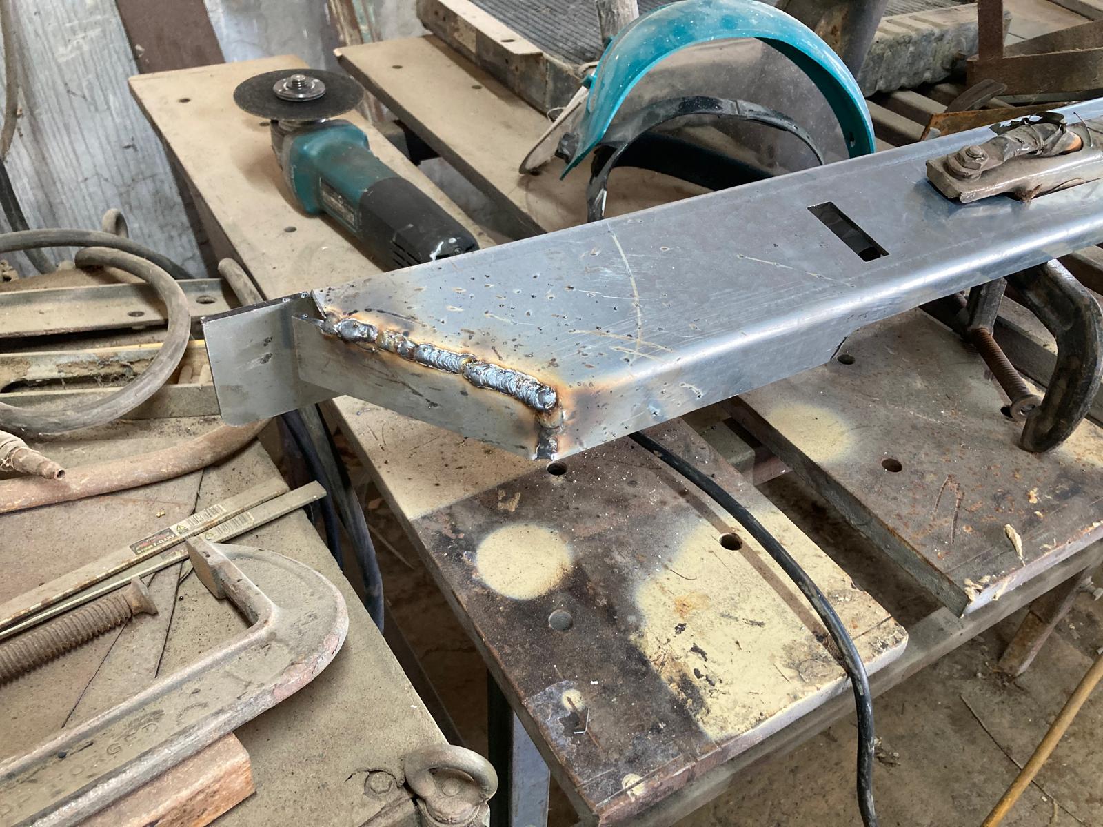

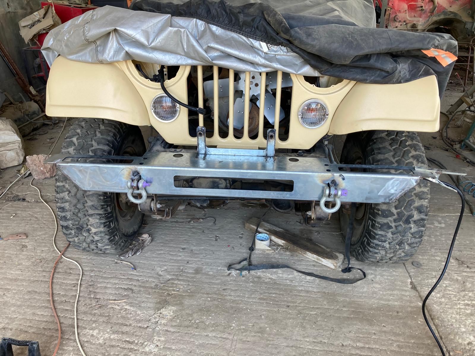

    αψιψϊ ξηγμ τψειχθ απιδ - τβεω χγξι ςν ξπωΰ β'ψιχπιν μ CJ

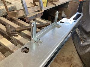

    δξμηξδ ςφψδ λξδ ξωμεηιν ωμ ΰαιζψι ηωξμ ετπριν ωδζξπϊι ΰζ αιπϊιιν δεφΰϊι μτεςμ απιδ ωμ τβεω χγξι ηγω.
    ΰϊ δτβεω δχεγν απιϊι ξτψετιμ τμγδ. δεΰ διδ τωεθ, ρϊν "η" ςν ΰεζπι βψιψδ ωξϊηαψεϊ μχεψεϊ δωμγδ. δτςν λημχ ξξδμκ ωιτεψ ημεχϊ δξωχμ αβιτ, δςαψϊι ΰϊ δδιι-μιτθ εΰϊ δγμχ ξδτβεω δΰηεψι χγιξδ. αξχεν β'ψιχο 20 μιθψ ςμ δξϊχο βμβμ ρτιιψ - 2 β'ψιχπιν 10 μιθψ ςμ δχγξι. δτςν δϊτπχϊι εαξχεν μηϊεκ εμςφα τψετιμ ρθπγψθι, ωμηϊι μμιιζψ (τμγδ 4 ξ"ξ) ΰφμ ρτχ ξχεξι ωξφΰϊι ααΰψ ωας ωπεϊο ΰημδ ξηιψιν.
    δτβεω δηγω ξιιων ΰϊ ΰεϊε ϊλπεο ωμ ΰζπι δβψιψδ ΰαμ δτςν περτε πχεγεϊ ςιβεο μδιι-μιτθ εϊεωαεϊ μβ'ψιχπιν.

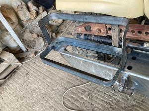

    εχγιξδ μδψλια εμψϊκ. ψΰωιϊ ΰϊ δηιζεχιν μϊεωαϊ δδιι-μιτθ:

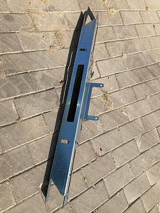

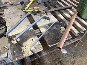

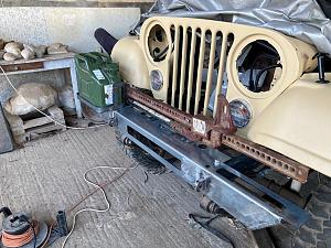

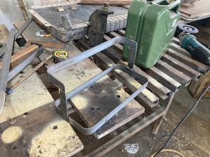

    ΰϊ δλιτεσ εδρβιψδ ωμ δωιτεςιν αχφδ ςωιϊι ςμ ιγι ηιψευ , λιτεσ εψιϊεκ:

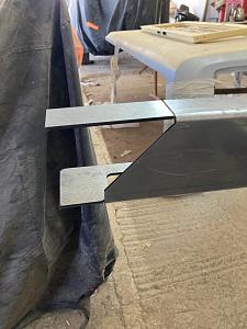

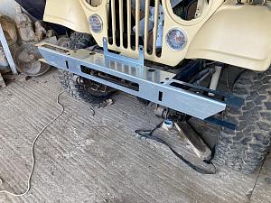

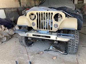

    ΰζπι δβψιψδ, πωηθε ξδτβεω δχεγν, ξεχξε εψεϊλε:

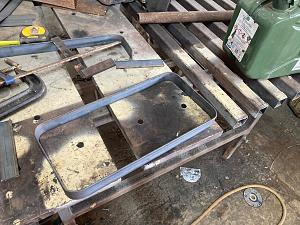

    ςλωιε απιιδ ωμ ϊεωαϊ δβ'ψιχπιν ωπαπε ξρψβμ 3 ξξ αψεηα 30:

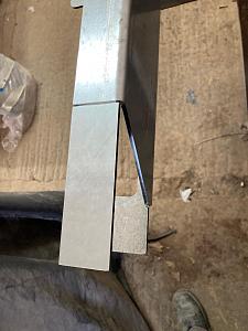

    δϊεωαεϊ δΰμδ ξεχξε εψεϊλε μτβεω:

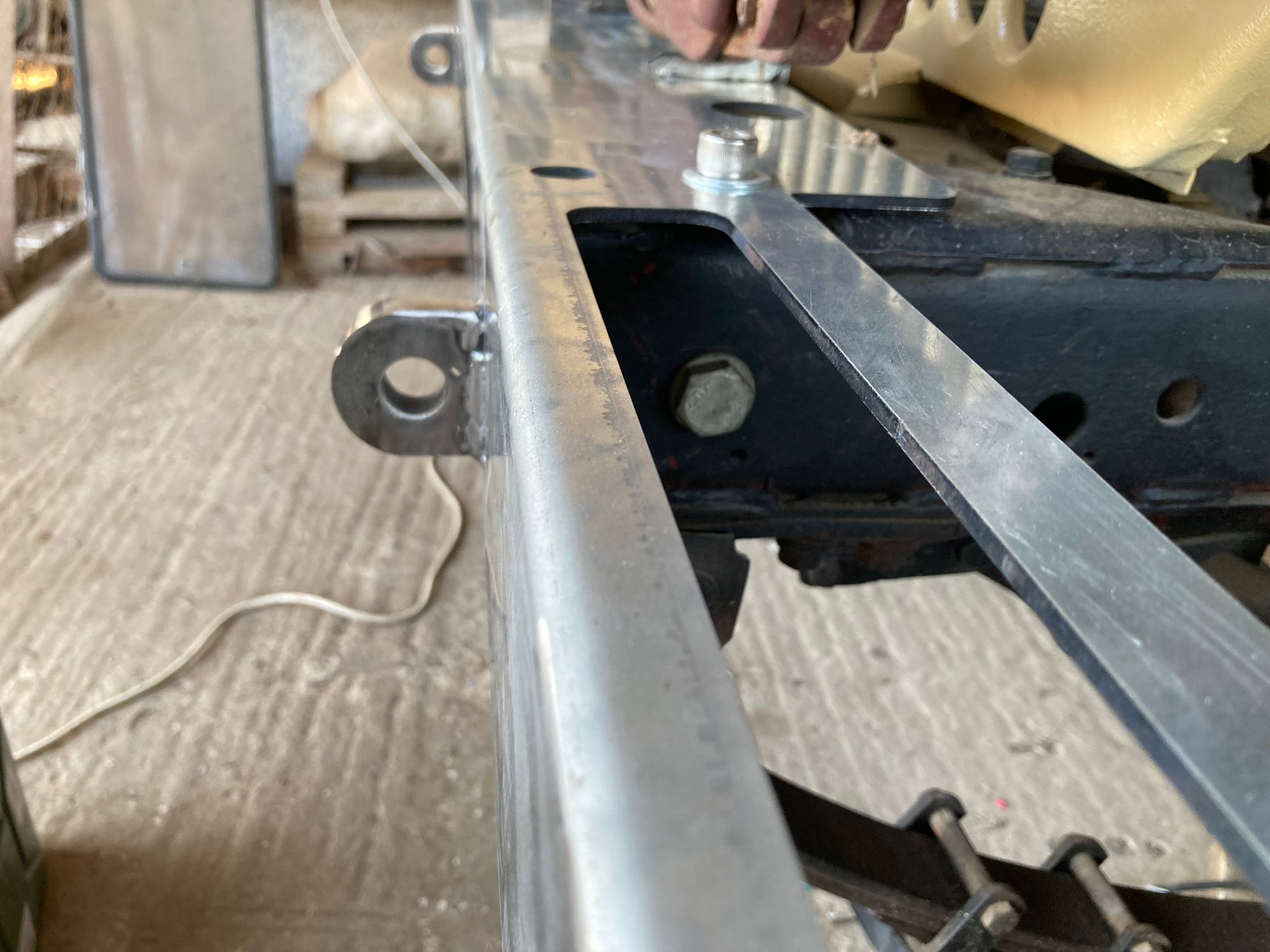

    μπχεγεϊ ςιβεο μδιι-μιτθ ψεϊελε αεχρεϊ λρτιιρψιν εΰεξιν ξδφγ δπβγι:

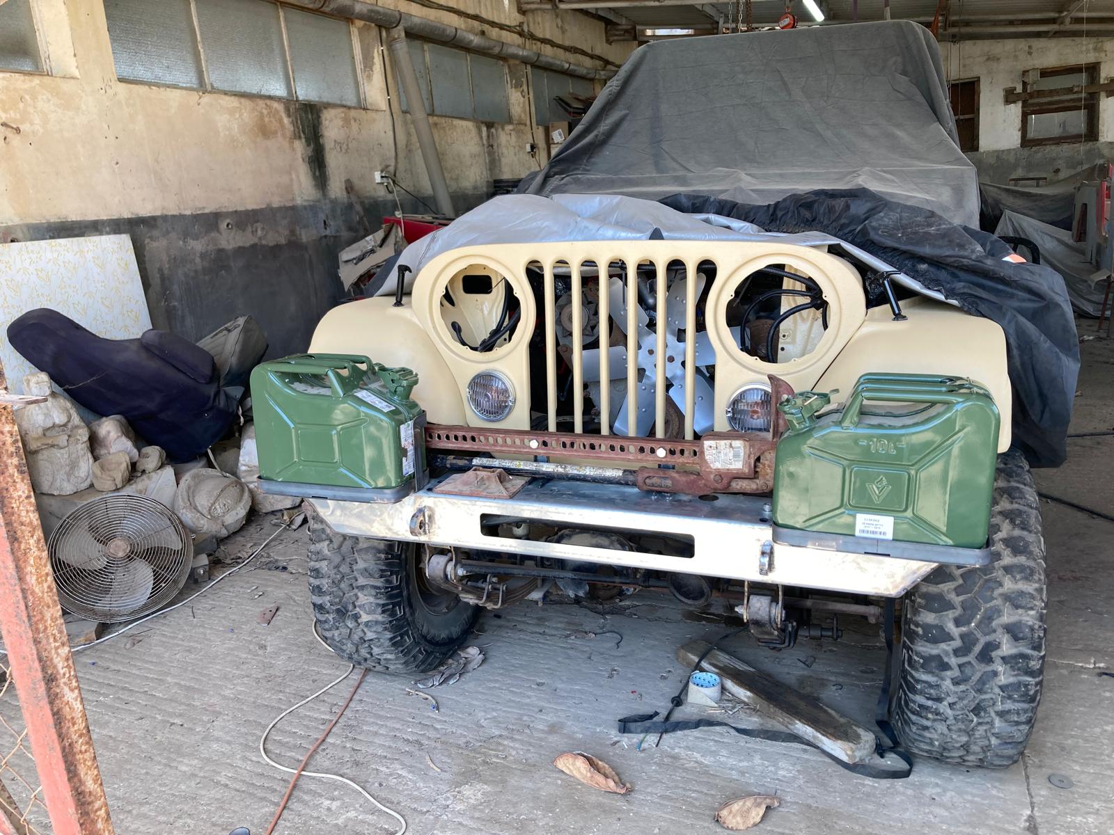

    εδετ... ιω τβεω
    μωΰμεϊ - δτϊηιν ξχγιξδ εαΰζεψ δβ'ψιχπιν ζδ ξϊεκ δψβμ ωμι μηρεκ αξωχμ ωμ ημχιν ωπηϊλιν αμιιζψ, ζδ βν πεη ωιω τϊηιν ωξΰτωψιν βιωδ μγηεσ ΰφαςεϊ μλμ ξιπι ξχεξεϊ. ΰϊ δτϊη ξχγιξδ ξλρδ μεηιϊ δψιωει (ζδ μΰ τϊη μλππϊ).
    λππϊ ΰβα λψβς μΰ αϊλπιϊ, εμλωϊβις λπψΰδ ΰϊΰιν μδ ϊεωαϊ ξωμδ ΰε ΰαπδ τβεω ηγω (ιφψο ζεμ λαψ ΰξψϊι?)
    ςμειεϊ: δτβεω δξψλζι - 150 ω"η, ηιζεχι ςιβεο δδιι-μιτθ 12 ω"η μιηιγδ (4 ιηιγεϊ), η"β μ 2 ξπωΰι β'ψιχπιν - 35 ω"η.

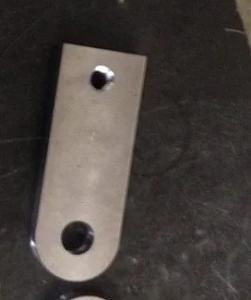

    μβαι δΰζπιιν - δΰεζο μξςωδ πψΰϊ λλδ (τμγδ αςεαι 16 ξ"ξ):
    λωδηεψ δχθο ζδ ϊαψιβ M16.
    δΰεζπιιν ξεψλαεϊ ξδφγ δτπιξι ωμ χεψεϊ δΰεψκ ωμ δωμγδ εξηεαψεϊ ςν αεψβ M16 μχεψεϊ ωμγδ. δτβεω ξεψλα ςμιδν εμξςωδ "ϊμει" ςμιδν.
Name:	ϊξεπδ ωμ WhatsAppώ 2025-06-19 αωςδ 18.56.45_03723e0c.jpg

    ξφις μκ μωχεμ μημχ ΰϊ δτβεω μ-3 ημχιν.
    δξψλζι, αψεηα δωμγδ, ϊτερ ςμιδ, ξςεαδ εξϊΰιν βν μλππϊ.
    2 ΨλπτινΨ ωξωμιξεϊ ξεμ δβμβμ, ξηεαψ ααψβιν 6ξξ μψΰωι.
    αξχψδ ϊΰεπδ/ξλδ ατιπϊ δτβεω, δαψβιν πιβζψιν εΰιο πζχ μωμγδ εμΰ φψικ μδημισ τβεω ωμν.
    ψςιεο ιτδ ωηαψ ιιων αψλα ωμε, εςξγ μξαηο.
    δδπΰδ ωαΰιθιεϊ..
