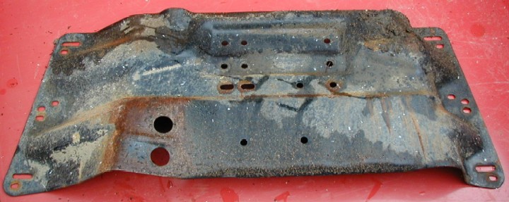

    арй озфщ ойгеъ щм вщш двйш щм CJ8.
    арй йегт щсйлеййн чмещйн млк, абм блм жаъ арсд; мойщде йщ ойгеъ\щшиеийн щм вщш двйш?
    др"м айре вщш двйш щмй.
    тег ощде; оде дщн дшщой барвмйъ?
    арй зйфщъй т"й цйшеу доймд Skidplate тн тег щоеъ.
    оде дщн дшщой?
    ъегд.

    бшйшъ озгм зежш: ойгеъ вщш вйш щм CJ
    its
    a trans.tcase skidplate
    or the transmision cross member
    but the most common mane is the skidplate
    What exact info do you need?
    I got a few in the back yard
    BTW: the one in the pic looks like its out of a cj with a Dana 20
    двщш вйш щмй тчен босфш очеоеъ, ема зсшйн бе вн чштйн брч' осеййоеъ.
    азг дтйчеойн даме вшн мщзйчд щм дчшиш щм дишрсфш, елъецад олк йщ ржймд.
    http://www.jeepolog.com/forums/showthread.php?t=12975
    арй оълееп мдтйу аъ дчййн ембреъ азг згщ. дфмид дочешйъ бтебй 3 о"о овелзъ.
    арй оълрп тм ощде бсбйбеъ д-8 о"о тебй.
    ллд двщш баоъ йъфчг лсчйгфмййи ейвп офвйтеъ взеп.
    арй цшйк аъ дойгеъ лгй мдецйа ълреп бсемйг щм двщш.
    дгбш дчм мтщеъ деа мййцш аъ двщш мма лйфефйн, ама т"й зйъелйн ешйъелйн бочеоеъ бдп йщ жеейеъ.
    лоебп бдесфъ ощемщй зйжеч. дйъшеп деа щма цшйк огйгеъ огеййчеъ, арй берд тфй доцб бщиз.
    дзсшеп (?) деа бземщд щйщ мобрд бйзс мобрд ждд олефу. зех ожд щаъ двщш дошеък арй йлем мййцш мбг, аъ долефу ацъшу мдтжш базш.
    арй ащоз мгтеъ тм зежч добрйн бщрй дочшйн.
    йесй, йлем оаег мдйеъ щдвщш вйш бъоерд деа щм грд 20, абм деа геод мвщш щм д-300, едеа реъп оещв иеб мод щдълееръй.

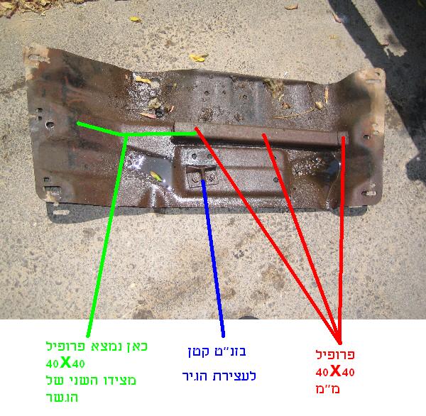

    аореп, ййщш аъ двщш щмк езжч аеъе лшаеъ тйрйк. арй тщйъй аъ жд жд тн фшефйм щм 40X40 бтебй гефп щм 5 о"о, щшх оцг мцг щм двщш. длй чм едлй фщеи, ежд осфйч. аъд цшйк мдйеъ рдв оощ гфеч е/ае ощъъу бъзшейеъ тбйшеъ лгй мдцмйз мджйч мишрсфш бдърфцеъ тм смтйн, вн тн вщш очешй. ршад мй ойеъш мтщеъ одтрййп джд фшейчи.

    ан аъд цшйк тжшд тн дсемйг, арй мшщеък. чфех тн дойгеъ лщъщйв аеън, рбрд оегм, арй ащшии мк аеъе еощн жд шч мджойп.
    арй бтг мбреъ озгщ. ма лй жд длшзй, ан зрп аеош щжд ма аж жд ма, ама лй аъд йлем ежд лп йеъш иеб. аъд иеб бгбшйн даме, збм мтщеъ тбегд фзеъ иебд оод щаъд йлем.
    8 о"о оевжн мгтъй, лфй щашъй мк бимфеп арй гй биез щаъд ъелм мдщйв ъецад отемд бдшбд фзеъ тебй зеош тн лйфефйн бочеоеъ дрлерйн езйжечйн.
