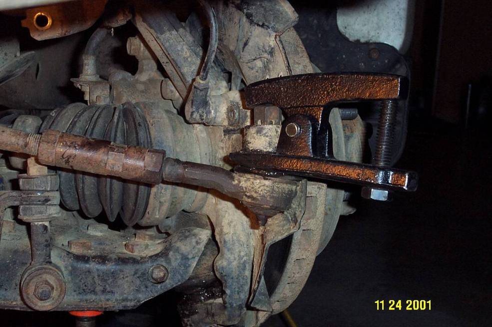

    од чшд мщрй дфийщйн дйщрйн едиебйн?
    бшйшъ озгм зежш: земх ъфезй двд
    дщйоещ бфийщ ма ъойг афщшй .
    ма бшеш одщамд дочешйъ майжд шлб ебайжд очен бшлб ойетг длмй .
    дйен йщ дшбд змчй амеойрйен вн бзмчй ойъмд .
    ма фтн зйщрй ABS роцайн бцоег мъфез
    дфтмъ лз зййбъ мдйеъ бгйеч бочен дрлеп .
    мой щоъщощ блмй джд еофтйм лз едъфез ма ощъзшш .
    гфйчд чмд бфийщ едъфез чефх оочеое .
    тег ъоерд щм лмй щрйъп мдщъощ бе бочшд жд дйймчс
    отрйп йжд земх цшйк молерд джаъ ( дозфш бвгем бтемн ) :lol:
    айцйч
    дшлб деа CJ, длеерд мъфезй ддйвей.
    щйиъ дфийщйн оелшъ мй, едййъд бщйоещ жоп шб.
    дзмиъй мдщъгшв.
    абйвгеш
