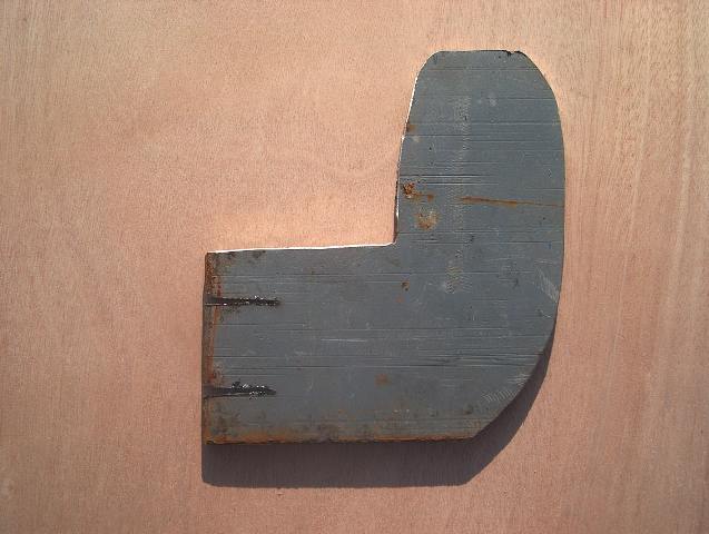

    бшйшъ озгм брййъ фвещ чгой о-c15
    адмп ..
    брйъй бйойн дазшерйн фвещ чгой офвещ азешй щм сйишеап c15 ( диргш) .
    зщбъй щйтрййп мдшаеъ .
    же тбегд шащерд щмй тн шйъелйн еле' аж ра мдбйп аъ дзеббреъ ..
    дтрййп деа йеъш асиийчд . бдощк йзебше фрсйн ресфйн бошлж тн амеод шзбд .
    лшвт айп ълрерйн млрръ емлп ма рмчзд дафщшеъ бзщбеп бтъ дбрййд.
    дтбегд ртщъд баоцтеъ гйсч , шълъ еочгзъ щемзп .

    бшйшъ озгм зежш: брййъ фвещ чгой о-c15
    тег ъоереъ..
    чегн лм, оцеййп щаъд тещд аъ жд. же дгшк мдбйп щдгбшйн даме ма оощ осеблйн ежд од щвешш дъчгоеъ бъзен дбрйд едълреп, аъд бгшк дрлерд.
    чцъ бйчешъ берд, бшщеък:
    1. дайъеъйн оесъшйн. жд ощде щаъд зййб мифм бе оййгйъ, ма бвмм щдщеишйн йътмче тм жд (едн йътмче тм жд) ама лй жд баоъ зщеб.
    2. мод мдщъощ бзмчйн офвещ азш? мод ма мджойп цйреш олефу?\
    3. айщйъ, дасъийчд ма чесоъ мй бойезг. жд ма ощде бтбегд щмк, арй фщеи ма зещб щфвещй цйрешеъ ршайн иеб тм соешай ема ощрд айк дн оъелррйн. жд шлб мфвещ жеейъй митой, абм жд трййп айщй.
    4. од тебй дцйреш? осфйч лгй мдщъощ бдйй мйфи?
    5. фрсйн тм дфвещ йдйе джорд мщеишйн еллм дршад вн йдйе фвйтйн могй. оазш едн ма йщшъе щен оишд отбш масъийеъ, арй дййъй оееъш (щеб, трййп щм итн).
    6. ам ърсд мвшеш ожд, аъд ъчшт аъ дзйбеш щм дъещбеъ.
    ам ъъшвщ ожд. бйчешъ ъойг йщ (бойезг мй), же тбегд шащерд еъаойп мй щвн дтбегд дшащерд щмй ма дййъд йеъш иебд (ан ма фзеъ...). бщешд дъзъерд жд фвещ сбйш бдзми, оцеййп мтбегд шащерд.
    адмп амеп .
    чегн лм арй щоз мбйчешъ .. змч вгем оод щиеб бв'йфемев дйа дйлемъ мдвйг од аъд зещб баефп очцетй ечерчший ма ? ..
    зецожд бшеш мй щже тбегд чцъ оцечочъ бдйеъд шащерд..
    лод гбшйн :
    1. дайъеъйн йжеже ейтме тм дфвещ - жд бълреп .
    2. дйй мйфи ма демк мщощ аеъй тн дсоешай - ма шеад цешк (тгййп..) .
    3. тебй дцйреш деа о"о азг фзеъ отебй дцйреш дочбйм оъзъйе щм дщмгд. ма шцйъй "маъвш" аъ дщмгд бощйлеъ мойрдп ..
    4. мвбй дфрсйн - ма дбръй од ма зечй - тг лод щарй йегт лм тег дфрсйн ма зецйн аъ вебд фрсй дшлб айп бтййд обзйръ дзеч.. ае щарй иетд ?
    sometimes you're the windshield
    sometimes you're the bug
    ма аошъй ма зечй, аошъй щжд оещк щеишйн. лое тщйн маеш, ллд дн тн фрсйн ресфйн бшлбйн. жд щоъзъ мче фрсйн еолееп бцешд осеййоъ жд зечй ма йорт одн мдфшйт мк...
    мвбй 2 е-3 щмк, гееча аме щъй ълереъ щдййъй геав мдлрйс мфвещ. дйен айп мк айк мвшеш аъ дсоешай омфрйн, брййъ фвещ чгой дйа жоп оцеййп мифм бжд. бревт мдйй мйфи, жд щайп цешк дйен ма аеош щма йдйд озш; арй зещб щбрагн зййб мцаъ орчегъ дрзд щдеа демк мдъчт баефп щйлшйз аеъе мдщъощ баоцтй зймех лжд бдйеъе аоцтй йтйм, рфех ефщеи йзсйъ мщйоещ. азшй длм, ан дгбшйн ъойг дйе осъгшйн мфй дълреп щмре аж ма дййре цшйлйн фвещйн чгоййн блмм...
    ан йщ мк лз мдъзйм аъ дфвещ дба тлщйе, ътйу оби тм щшщешйн азшйн бреща фвещйн чгоййн (тн ае бмй лрръ, жд ма ощрд). ъвбщ мк цешд оетгфъ ешщйоъ гшйщеъ бсйсйъ мфвещ дба. арй обийз мк щафйме фвещ лое щм бетж аъд йлем мбреъ ббйъ, вн ан жд ййчз йеъш жоп брйд одрелзй. арй йегт щжд рщот офечфч, абм лм од щаъд цшйк лгй мчбм ъецад оцеййръ жд мдщчйт жоп бълреп, йлемъ дбйцет дйа ощрйъ могй ама ан йщ мк жев йгййн щоамйеъ (еайп мк, азшъ ма дйд мк тлщйе фвещ). бочшд дшт йдйд мк фвещ отецб бгйеч айк щдййъ шецд (лп, аъд йлем мдщъемм тн дтйцеб! ътмд мре лод цйешйн еръчгн ощн, ршад айк дефлйн аеън мщшиеи еълреп оощ) шч тн шйъелйн бйрерййн, абм тн рч' шйъен зжчеъ ефеирцйам оцеййп. бочшд диеб йдйд мк фвещ бгйеч лое щшцйъ, бмй щен фщшд.
    мгтъй аъд зййб мдесйу тег щрй фмзйн лое щдлръ мзйбеш мщймгд ощен щжд ййъп мк зежч шцйрй
    бощйлд ае олд одцг еарй асбйш
    лшвт дцйреш йещб тм щрй фмазйн лащш йчбм олд одцг дфмазйн йътчое ечгй морет жаъ тмйк мдесйу тег щрййн оцг щрй щм чешъ дщймгд емзбш бйрдн мфзеъ тн тег фмаз азг баоцт бтшк байжеш щбетж зйбш ее мвшйшд
    дгбш дщрй щдййъй зещб тмйе щвн йесйу тбйшеъ евн йефй жд мзъек аъ дцг дъзъеп щоъзъ мцйреш щм дсйишеап бщйфет лк ресйу тбйшеъ едомцъй дйа мшък щн фмид лк щрелм мдзмйч тмйд ае брфймд осмт фщеи ъзмйч аеъре моид бочен мбмен збид зжчд
    тлщйе арй ажшз емдреъ арй оелшз
    амтг
    арй оцишу мгтъе щм чеобйрд - ъесйу тег 2 фмиеъ жд йщоеш тм дчешъ щасй офрй дътчоеъ лщъървщ бощде (аъд ъървщ ае ървз ощде ...)
    мвбй дбйцет... вбш жаъ ма ршайъ тбегд зеббрйъ лмм !!
    дтбегд тм дфмиеъ йфйфйд ...
    шч ма дбдръй од фд щм дсйишеап ? дцйреш ?? мод ?
    йеоцейп !
    мезх бмй швщеъ ащод
    огмв бмй швщй рзйъеъ
    аооодд... лршад фйсфсън аъ жд:
    щжд аеош щафщш мтчн аъ жд бйг, лоти.
    мвбй лм дщаш:
    тм трййп дасиъйчд арй земч, жд ма йшад иеб. ай афщш мчзъ лжд цйреш чип, мъъ ме жейеъ ещжд тег йшад иеб.
    мвбй фмиъ ддзмчд... ре, ан дцйреш дйд цйреш шцйрй аж дйд афщш, абм цйреш бтебй лжд йътчн мфрй щдаеие йзмйч. тбеш очшд лжд алп зййбйн мдесйу тег зйбеш мщмгд, абм од щарй шожъй бтгрд еаън олшйзйн аеъй меош бчем шн жд щтм дфвещ джд ма лгай мбреъ тег, лгай мдзмйу аеъе бгвн ощефш (лп, мдъзйм оддъзмд). ма гзеу, ма щдфвещ джд шт, фщеи ан шецйн ъецаеъ иебеъ йеъш лгай мдъзйм одбсйс ема мдощйк ощде бтййъй ошащ одбзйреъ аеъп аъд орсд мщфш.
    адмп ..[
    иеб , чегн лм ъегд тм дъвебеъ ..( еаойш тм дозоаеъ..)
    дфвещ , азшй бгйчд ресфъ , деа бтебй щм цйреш дшезб щм дщмгд щроца оощ оъзъйе . мвбй вшйшеъ арй ма оълееп мощек ооре - бвмм жд ма тщйъй щрй фмазйн мзйбеш ама азг блм цг..
    мвбй од мщйн тег тм дфвещ - ъесфъ щм фрсйн езйбеш щм айъеъйн ма ъщфйт тм дфвещ - деа осфйч зжч лгй мщаъ аеън вн биймиемйн шцйрййн .
    амеп - фвещ згщ йбрд еме шч бвмм щдрелзй бсефе щм гбш ма осфч аеъй ебтйчш бвмм щарй йегт щдйен арй йлем мтщеъ аъ жд йеъш иеб . абм дтрййп йгзд тг азшй ъчефъ добзрйн доощощъ ебад тмйре миебд ..
    блм очшд йщ фвещ азешй бгшк деа оъелрп чцъ йеъш иеб .. лшвт арй озфщ фрсйн мдлрйс мъеле - оъмби тгййп бйп фрсйн ошебтйн ае твемйн рфшгйн млм цбт ( бчеиш 5-6 с"о) .
    цйиеи рлъб бочеш тм йгй аойш зсйгйн
    йеоцейп !
    ад щлзъй ..
    дцйреш деа щм c15 бвмм щ:
    1. дйд жойп .
    2. йщ ме обрд чцъ олефу щадбъй ( бъоереъ лоти ма шеайн ) .
    3. тйцбрд аеъй дсйишеап аж фйшчъй мд ъ'цешд..
    ан дфвещ дазешй ма воеш ама шч оъелрп, мод щма ътмд аъ дълреп млап? азшйн йшеейзе ожд щйщ тег ълреп бшщъ, аъд ъшеейз бйчешъ берд еовееп гтеъ мфрй щаъд берд сефйъ. од шт?
