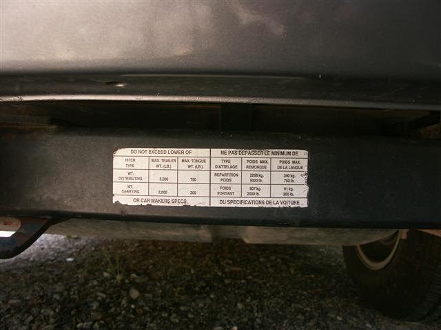

    бц'шечй щчрйъй йщ фвещ тн шсйбш, щршад лое ъесфъ очешйъ (дшлб тн очешйеъ гйфмеоийъ).
    арй обйп щбщбйм мвшеш, арй зййб мшщен ее-вшйшд - сбба. еаж од, асеш мй мфшч аеъе? айк ощшг дшйщей оъййзс мшсйбш обзйръ сев дъфез? лое лп, обзйръ дощчм, йщ тмйе огбчд щогбшъ тм жд щафщш мвшеш 5000 мйбшд - 2.5 иеп йщ мжд айжещдй ощотеъ? ещамд азшерд, од аън йегтйн мдвйг тм дщчт дзщомй, жд ма дзйбеш дсиргший щйщ башх ршад мй...

    арй рест мма дее
    ошлйб биси елащш арй рест тн твмд
    бшщйеп лъеб рщму

    ацмй оеъчп шсйбш ббрййд тцойъ.
    йщ мй ее вшйшд азг ощемб (аерчм еъфез) бвебд дфвещ + ъфез бвебд "зечй".
    бшйщйеп лъеб ее вшйшд ощемб.
    лм иси, лащш арй овйт мосмем, арй оъбчщ мдшаеъ аъ дее (лй лоебп деа ма озебш).
    отемн ма тще мй бтйеъ... абм дрд тлщйе фъзъй лже тйп вгемд!!!

    цйиеи рлъб бочеш тм йгй shachar
    бшщйеп лъеб рщму
    дбезп бтогд ос' 1 итп щайп двгшд рщму обзйръ ощшг дшйщей, абм ъойг йщ дфътеъ.

    лщдъчп двшйшд очешй лое бочшд щмк айп мк бтйд мшщен аъ дее/ъфез бшйщйеп.од щййшщн жд од щъбеа аъе мтогд шащерд,лмеош аъд йлем бщмб джд мшщен ъфез бмбг ае ее вшйшд ощемб ъфез.
    мвбй дощчм вшйшд щшщен тм догбчд дочешйъ -айп мд щен ощотеъ обзйръ ощшг дшйщей , еощчм двшйшд дочсйомй йчбт мфй ощчм дшлб бмбг ,(йщ мжд ресзд чбетд)щжд лоебп фзеъ оод щшщен богбчд.

    Nimrod,
    Thats the factory tow hitch,
    That means that your xj came factory with a towing package
    rated at 5000 lb and considered class III or !V (with equlizer)
    The option included a heavy duty radiator, trans cooler, other HD crap and the wiring harness for electric brakes
    it terminates in a blue 4 pin connector under the dash (by the gas pedal)
    the female connector is known as a 7 way flat
    If you want the male connector I can send you one...
    they are less the $5
    I can include one in the next box.
    Congrats!

    щамд мой щтщд базшерд арчем ае ее : оазш евн арй шецд мдфек аъ дее мрщму бочен чбет, дан цшйк мащш щеб аъ дее ? дан айщеш щлжд озййб рсйтд мтогд 1 ? дан ее рщму ршщн ллжд бшщйеп, ае щоефйтеъ доймйн ее вшйшд\арчем вшйшд ?

    лщайщшъй ее оъецшъ тцойъ бгйсче дбезп аош щма ощрд айк жд оъзбш еобзйръ дзеч айп зйд лжаъ "рйщму".
    ацмй дйд шщен ее вшйшд осев ъфез ежде.
    биргш дошъй аъ дчбет мрйщму еозш рбшш ан жд тебш иси ае ма .... :?

    асу-арй зещб щвйа цегч еайп щен дъййзсеъ мцешъ дзйбеш щм дее бшйщйеп(мфзеъ бшйщйеп щмй -ацмй оеъчп ее ощемб ъфез -рщму) дгбш щлп оцейп жд "оеъчп ъфез вшйшд еаерчм "бочшд щм ее ощемб ъфез ,ае оеъчп ъфез вшйшд , ае оеъчп аерчм вшйшд .

    бшщйеп щмй дйд шщен бофешщ "рщму- ъфез" (щм асфйш, ан зщеб мгтъ)

    йлем мдйеъ щщере ъчреъ дшйщен.арй дъчръй ацм въес бъзймъ 2005 бшлб згщ ее ощемб рщму едййъй бтогд 1 ершщн бгйеч лое щлъбъй чегн.од щлп афщшй жд щаемй лм безп шещн од щба ме.

    щешд ъзъерд олм дщшщеш джд...
    афщш мшаеъ ощмм дгевоаеъ щайп азйгеъ бйп дшйщен брййшъ мбйп од щдбезрйн аеошйн.
    мзмчре оцеййп ее рщму, мзмчре ма.
    мзмчре шсйбш бъецшъ тцойъ емзмчре озбшд оелшъ.
    змчре бймйре босмем 1, змчре билрйеп езмчре бощшг дшйщей.
    мсйлен:
    ан йщ ее вшйшд доефйт брййшъ - мау олеп/безп ма айлфъ щдеа рщму.
    ан дзмфъ фвещ (ае цбт мъфез) айп цешк бшйщей озгщ.
    ан аъд рйвщ миси мазш щйрей (чбет мшсйбш) гав щдее йдйд бдйщв йг.
    дзеч дйбщ ма оощ оъййзс мрчегд дсцфцйфйъ щм ее рщму - ан тещйн мк цшеъ аж фщеи йщ мк ожм шт.

    лщдйд мре ее рщму тм дшлб, ан арй желш рлеп ма дйд шщен рщму бшщйеп.
    од щлп, блм иси шце мшаеъ аъ дее тцое ефтн афйме дътчще щарй ашлйб аеъе еащайш аеъе тм дшлб "лй шщен ее вшйшд, аж деа цшйк мдйеъ оеъчп"
