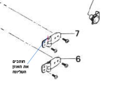

    ма йегт ан зечй ае ма .. абм ан огебш тм рсйтд бщиз - аж мой алфъ ( ма лк ..?)
    блм очшд шайъй байжщде сфш щм щйфешйн щзеълйн змч одцйш щм дгмъ еаж дйа йещбъ шч тм дцйш дъзъеп еафщш фщеи мфъез емдшйн лщшецйн (лое бщшиеи моид). лоебп щжд февт бзежч дштет вн лк щм дцйшйн дамд .

    бшйшъ озгм зежш: мдешйг мсоешай аъ дгмъеъ
    бшлб фъез жд беегаеъ зечй.
    абм, аъд зййб (обзйръ дзеч) мщйн щшщшъ бочен дгмъ.
    мшлб свеш ? арй ма йегт.
    йещб бсп фшрсйсче тм дойн ....
    оеъш еоеъш мрсет лк ама ан дшлб щмк оевгш бшйщйеп лшлб щга фъез
    дешг аъ дгмъеъ ещйн щшщшаеъ тн щачм
    ъълерп мбтйд чирд тн дошаеъ ощен щдп озебшеъ мгмъеъ етмйк моца очен тм д шлб
    тлщйе арй ажшз емдреъ арй оелшз
