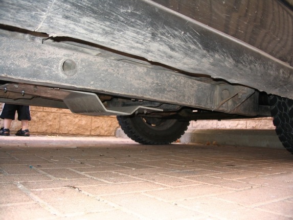

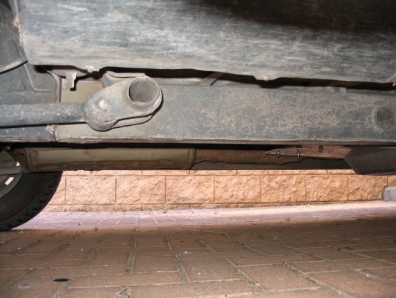

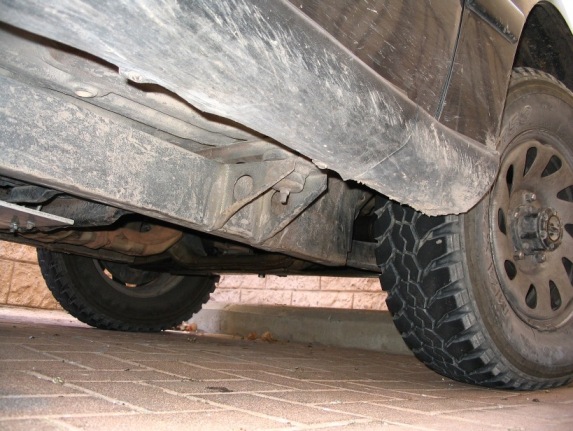

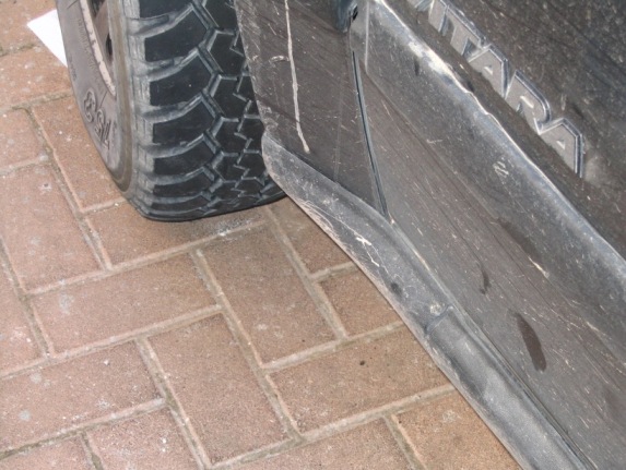

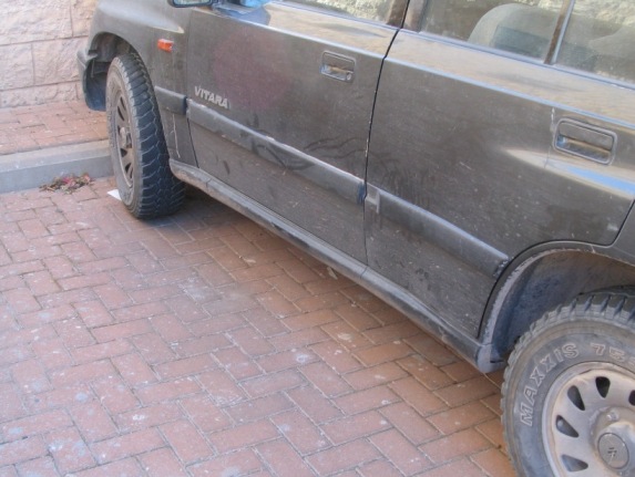

    Jun 2006
    4
    164.5 ", 38-35 ".

    _'s Avatar
    Apr 2003
    5,949
    3 , 2 (3, ). . 3 , ( 10 "). , .
    1. . , ( 4).
    2. 40 " , .
    3. , . " .
    4. . .
    5. 10 " , . 50 " , , .
    6. : 2.9-3.25 ". : 2 ". 3 ".
    . 2 . , . .
    350
    () 163 ', .

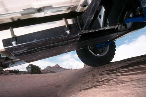

    _'s Avatar
    Apr 2003
    5,949
    1. . . .
    2. ? , ? ?
    3. . , 1. , , . .
    4. , . . , , .
    5. .
