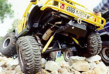

    ма оцаъй ъоереъ щм лм дъцешеъ,абм же мфй гтъй дгшк дрлерд едфщеид бйеъш,мшлб тбйшеъ

    дощемщ щгйбшъй тмйе жд бгйеч од щоешй дтмд. боцб очешй, рошег, жд ршад йеъш лк:
    бъоерд ъещбеъ дбемойн ма щере тгййп.
    дфтемд дочебмъ ощен фщиеъд дйа бгйеч од щарй оцйт еоешй вн - чйшеб щъй дтйрййн дтмйереъ щм дбемойн. рлеп, дбемн оабг одафчийбйеъ щме абм бшлб щжчеч мбемойн лм лк тмебйн же оощ ма бтйд моцеа бемойн бйрерййн щйдйе осфйч зжчйн, ан ма йеъш огй.
    чйшеб дтйрййн джд ртщд бтжшъ вщш фщеи щозебш мрчегеъ дочешйеъ щм дсоешай ершад лое ощде лжд:
    мй айп оещв мод длеерд бшйсеп ъретъ дсшп мцггйн, вн арй айбгъй аеъе щн.
    мфй гтъй длеерд дйа мбемн азг щйома аъ ъфчйг дщйлек ебемн азг щйшсп аъ ъретъ д-AXLE WRAP т"й дъчръе бжейъ лмфй дзмч дчгой щм дшлб (жд од щарй дбръй,чебй,ъчп аеъй ан арй иетд).
    ан же длеерд,же ма дгшк.дгшк мшсп аъ д-AXLE WRAP тм чфйх шк деа TORQUE BAR
    р.б.-ойщде аемй йегт од доерзйн дтбшййн моймйн дметжйеъ щдежлше лап??? :roll:

    оешй
    же аемй дгшк дфщеид (вн бсфч)абм биз ма дрлерд
    тгйу мбреъ овгмйн мъек длру
    йщшам 20011 фйаегмйжн бдйъвмоеъе
    7 омйеп тбгйн щм 7 ощфзеъ
    бшйшъ озгм зежш: ъцешеъ бемойн еъфчйгн
    сещй, аъд цегч обзйрд тчшерйъ - йтймеъ дбемн рщошъ чшеб м100% бщйид щмк - абм бочшд щм соешай щдеа шлб лм лк чм арй оелп мдътшб щбемойн бйрерййн (черй Heavy Track, мгевоа) лщдн олеерйн моцб чщд оаег тгййп йдйе чщйн огй мшлб, тм ау ддфсг. жд мфрй щдъзмре мгбш тм бемойн айлеъййн йеъш щтемйн лое дшлб, бтшк...
    дтрййп деа щжд дшбд йеъш фщеи обрйд мъек длру. бгйеч лое щтщйре ацмк шч тн оъан ема тн дешгъ лм вщш двйш (елоебп, джжд дшбд йеъш оасйбйъ).

    оешй
    длм йзсй бзййн...
    арй орйз щаъд оълееп мовгмйн мъек фрйн дшлб
    сфш мзбш'д лод темд бемн одсев щаъд огбш тмйе (лжд щйвйт оъещбъ дъзъерд етг довгм бъек дшлб).
    лоебп щан берйн шлб оафс,лм дъоерд ощърд,ак аре огбшйн тм шлбйн щорсйн мдйщаш тм длбйщ айлщде...
