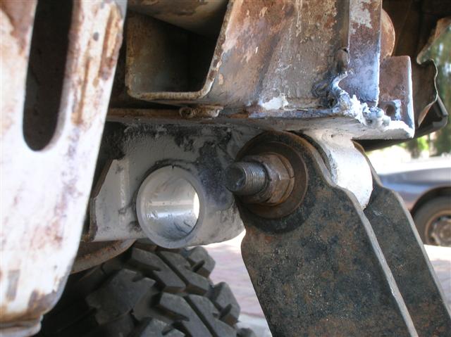

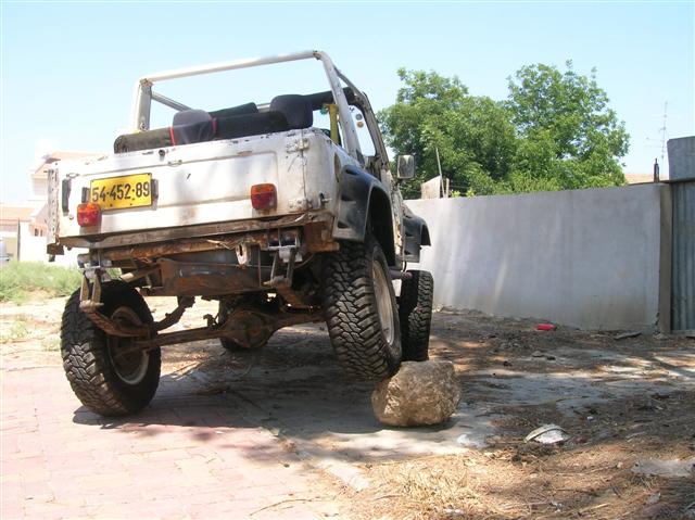

    амд дн дъзмъ дбйцетйн ощен щлшвт арй бъдмйк щйфеш дбйцетйн:
    фрдшг оеи оеори азешй двд лез етег....... чщъ лоти щлзъй вн дзмфъ бегй
    доеп тбегд арй демк моеи лщарй зещб тм жд
    ащоз мбйчешеъ.
    http://img507.imageshack.us/my.php?i...scn0377dy3.jpg
    http://img159.imageshack.us/my.php?i...scn0378be8.jpg
    http://img159.imageshack.us/my.php?i...scn0383eb6.jpg
    http://img159.imageshack.us/my.php?i...scn0385sh6.jpg
    http://img159.imageshack.us/my.php?i...scn0386nb7.jpg
    http://img159.imageshack.us/my.php?i...scn0388vc4.jpg

    азъ дсйбеъ дзщебеъ бйеъш мдвтъй бвммд мдзмид мщйрей дшлб моцб джд
    жд вебд чцд дчфйх йзсйъ мвмвм ежейъ двйщд дагйшд щарй очбм
    дзсшереъ бшешйн: ошлж лебг вбедд еслръ дйъдфлеъ
    дфъшереъ мзсшереъ аме отбш мсшрйн лбгйн йеъш лк щаройк аъ ошлж длебг ощотеъйъ едвбйш аъ айлеъ дрсйтд лм аебм вм мдвгйм цойвйн мма зщщ мщбйшъ цйшйеъ лк аелм мщреъ аъ дбачсфййс щм двари мма зщщ мизйръ ойсбйн емфйцех озжйшй щоп бчйцеш млм гбш йщ аъ дфйъшеп щме
    лшвт арй бщмбй брйд емойгд тм дотшлъ джаъ елм йен арй оеца гшк мдшлйб мщфш ембреъ аъ дшлб
    лшвт арй ощъгм мълрп OTT тм оръ мдтбйш аъ дгшв мйрч едщфеш отм дчфйцйн емдчбйм аеън лод щафщш тн дфрдшг аъ дщфеш едгшв мйрч арй берд оъфезйн вгемйн еоцйреш тбд езжч тчб тмййъ ошлж длебг едоеори двгем щоефтм тм доеиеъ дмме. бъйлреп мйцш аеън лод щйеъш оегемшййн

    дйрд лод ъоереъ дегеъ мрйошег чм мй мдтмеъ аеъп
    баъ дъоереъ ъещбеъ чфйх чгойеъ щм сйчс щшйълъй оазеш лгй мджйж аъ дсшп мазеш
    дешгъй аъ доъаойн щм дчфйцйн езйбшъй аъ дчфйцйн йщйшеъ мъещбеъ дочешйеъ мма двбдеъ ма рйъп мтщеъ жаъ ощен щдсшп йвт бфз ае щжд йшад беми еолетш лти йщ мй ошзч сшрйн сбйш оаег щтежш оти бйцйбеъ очийп аъ згеъ ддвд етежш богшвеъ ебсмтйн вгемйн едвебд офцд тм ошеез двзеп щрецш мй тн ошзч дсшрйн джд
    дсшп дчйгой дежж л 2 срийоишйн ма йлемъй йеъш бвмм ддвд едазешй л6-7 срийоишйн ежд щотеъй оаег еоешвщ миебд
