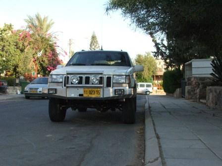

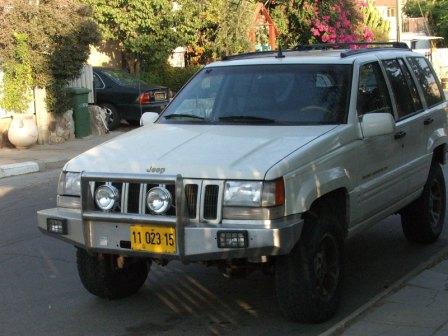

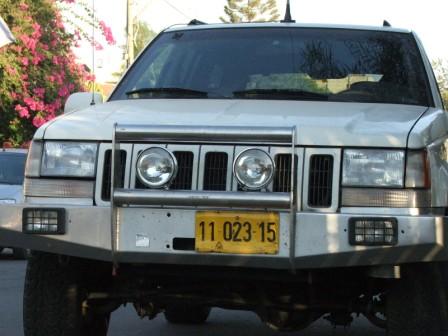

    θξαεο χγξι ωμ TJM ωμ ΰιρεζε μΰηψ δϊΰξδ δεςαψ μβψπγ φ'ιψεχι δθξαεο ξεϊχο ςμ αριρ εει δβψιψδ ωμ kevin αϊερτϊ ωμ ηιζεχιν δϊξεπεϊ ξγαψεϊ αςγ ςφξν πωΰψ μΰωψ λππϊ αξωψγ δψιωει (αεηο)

    ζΰϊ γςϊι δΰιωιϊ εΰμ ϊςμα ΰαμ
    δψρϊ ΰϊ λμ διετι ωμ δΰεθε
    δθξαεο δζδ ΰεμι ιδιδ ιτδ ςμ ΰιρεζε ΰαμ μβψΰπγ δεΰ μΰ ξϊΰιν
    ΰπι αθεη ωθξαεο ιςεγι ωμ βψΰπγ ιϊΰιν δψαδ ιεϊψ
    ΰαμ ςμ θςν εςμ ψιη ΰιο ξδ μδιϊεελη

    αΰξϊ ϊεγδ ςμ δτιψβεο!!! δθξαεο μΰ ΰξεψ μδιεϊ ιτδ ΰμΰ ηζχ, ιφια εςξιγ μπιβεη αψλαι βπαιν. λξδ ωιεϊψ ηζχ ιεϊψ θεα.
    ΰεμι ρεσ ρεσ ΰψζ ιψΰδ ξιφιψεϊιε, εΰν ζδ ιτδ ειϊΰιν μπε πϊχιο θξαεο λζδ. εςγ ΰζ, ΰπε ξρϊτχιν αξδ ωιω.

    αΰξϊ ωδωϊγμϊι μΰ μδβια.
    βν ΰπι ηεωα ωιετι ζδ ςπιιο ωμ θςν εαΰετο ΰιωι ζδ μΰ δθςν ωμι.
    ΰαμ πιβεη ψλαι βπαιν?
    ςψγ δτλδ μξςψα δτψες???
    εαψφιπεϊ,
    ΰπι ηεωα ωπιβεη ψλαι βπαιν ζε μΰ ξξω ξωιξδ ςαεψ βψΰπγ.
    αθη εαθη ωμΰ ςν "ξβο ηζιψιν"
    απιβεη δψΰωεο ΰϊδ ϊτψγ ξξλρδ δξπες, δψγιΰθεψ, επθϊ δξζβο εΰεμι βν ξωξο δβιψ.
    ξβο ηζιψιν βεψν μπζχ δψαδ ιεϊψ ξξδ ωδεΰ ξβο.

    τςν ςψγ διϊδ ξςψα τψες εαζλεϊ πβεη ψλαι βπαιν χξιν ϊεωαι ςψγ
    εξθιμι δωθη δψαιν εξεφΰιν ΰϊ ψιλαν αιξχεξε.
    ξβο δηζιψιν δζδ ηζχ ξΰεγ ξελιη ΰϊ ςφξε τςν ΰηψ τςν.
    πξψεγ.

    ηωαϊι ωΰϊν ΰπωιν ψφιπιν ϊϊαιωε.

    δθξαεο γεξδ ξΰεγ μθξαεο ωμ ARB εαΰψδ"α δν ξεϊχπιν ηετωι ςμ βψπγ, εδφεψδ ζδδ λξςθ μημεθιο. ΰιο μι ξεωβ ςμ ξδ ηαψιι ξγαψιν, ΰεμι λγι μαγεχ μτπι ωξβιαιν. εμγςϊι ζδ μΰ βεψς ξδιετι ωμ δΰεθε, μδιτκ ζδ ΰτιμε ξερισ.

    δωΰμδ ωμι διΰ ψφιπιϊ, δαπϊι ωϊεωαι ςψγ δχιξε θψρεϊ λγι μδχωεϊ ςμ δβπαιν, ΰεγδ μκ ΰν ϊψηια αςπιιο δτςιμεϊ δπερτϊ ωΰϊν ξαφςιν εξι ξβαδ ΰϊλν αςπιιο δζδ.
    αςπιιο δΰρθθιχδ ωμ δτβεω - μγςϊι ψφει μδϊΰιν ΰεϊε μψεηα δψλα ς"ι ηιϊεκ ωπι δφγγιν, χιφεψν εψιϊεκ ξηγω.
    ηαψ ψωεν πξψεγ - ξςψγ's Avatar
    Mar 2006
    ςψγ θμ 0537255704
    1,306
    αψιψϊ ξηγμ ηεζψ: ςλωιε θξαεο χγξι
    αςπιιο δβπαιν, ΰπηπε ξβεαιν ςμ ιγι δξωθψδ αφεψδ ξμΰδ εϊεξλϊ μΰεψκ λμ δγψκ. μτπι ξρτψ ωπιν δεβωδ ϊελπιϊ ςαεγδ μξωθψϊ ιωψΰμ εςιψιιϊ ςψγ. αϊελπιϊ πλϊα ωτςεμεϊ διηιγδ μΰ ιϊαρρε ςμ ωιθεϊ ξωθψϊιεϊ ιγεςεϊ. διηιγδ τεςμϊ αωιθδ ωμ ιηιγδ φαΰιϊ, ξΰψαιν, ξψγτιν μλιγϊ βπαιν αϊεκ αϊιδν. διηιγδ ξεψλαϊ ξϊεωαι ςψγ ξϊπγαιν, ιεφΰι ιηιγεϊ χψαιεϊ εαγψκ λμμ αςμι ψλαι 4X4.
    μιηιγδ ιω ξεγιςιο ςφξΰι.
    πιβεη ψλα: βν μπβη ψλα αςϊ ξψγσ φψικ μγςϊ. δπιβεη ξϊαφς ςμ ιγι γηιτϊ δψλα δφιγδ, μδρθϊ δψλα ξδξρμεμ. δπζχ μψλα δβπεα ξζςψι εμωμι μΰ πβψν λμ πζχ. μΰεψ τςεμεϊ διηιγδ ςεαγϊιϊ ξρτψ δβπιαεϊ αςψγ ιψγ ξξΰεϊ ξλεπιεϊ αωπδ, μτηεϊ ξ - 10 ξλεπιεϊ αωπδ. διηιγδ τεςμϊ λαψ λ - 3 ωπιν.
    βπα ωπϊτρ ςμ ιγι διηιγδ μΰ ιηζεψ μβπεα αςψγ. (εδξαιο ιαιο)
    αςπιιο δθξαεο: δθξαεο δχγξι ξεϊΰν αγιεχ μψεηα δλμμι ωμ δψλα εμΰ αεμθ. (ςμ ιγι ηιϊεκ εψιϊεκ ξηγω).
