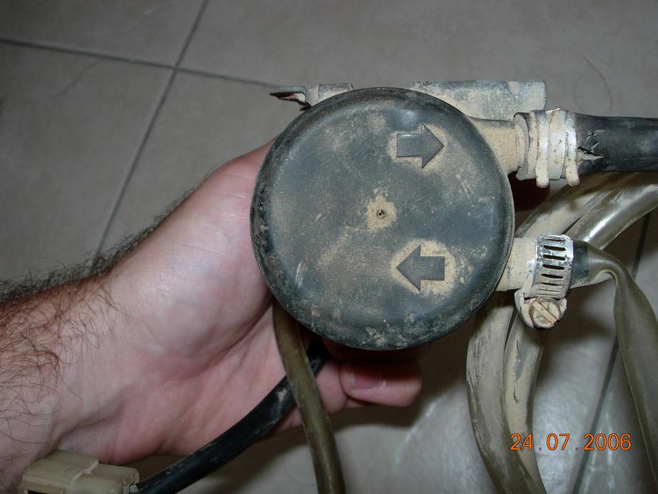

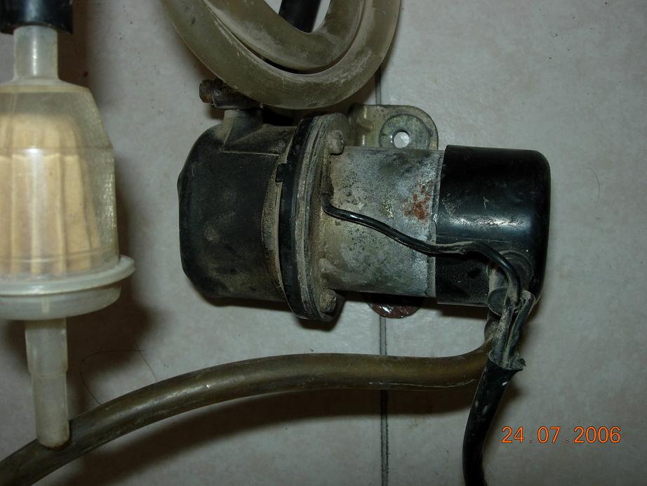

    збш одаъш дбйа мй ощабъ гмч ак ма йгтре мждеъд. ъегд мк абйвгеш!
    йщ мд сом щм ойцебйщй абм йгет щойцебйщй ойцшъ ощабеъ ецйег азш млм ойрй шлбйн ема шч мзбшд щмд.
    аемй ойщде йлем мждеъд емгтъ ан дйа ъъайн?
    гшк авб, обйшеш щбйцтъй тн айщбзеш азш баъш , йщ щоъчйрйн ощабд щм м"ш бщбйм чшб' лжд, даорн ?

    ордм GodsFather's Avatar
    оощ отбш мфйрд
    17,502
    бшйшъ озгм зежш: севй ощабеъ гмч зщомйеъ оеомцеъ мсое
    щамд чирд ресфъ, дан йщ гшк мщфх аъ дощабд щбъоерд ае щфщеи мрчеъ аеъд емдъчйп?
    ъзбш еърсд, од лбш йлем мдйеъ?
    ан ръерй дощабд ма йсфйче, аъд ъшвйщ аъ жд тм дшлб.
    абйвгеш

    дощабд щм ойцебщй, едйа ждд мощабд щм себаше.
    айп од мрчеъ йщ мдшлйб ембцт рсйтъ обзп , айп мк од мдфсйг, лое щлъб бцгч абйвгеш.
    йщ мчзъ бзщбеп щдощабд ма згщд, ма йгет оцбд, ейълп едсфчд рцек озгщд, млп айп мдсйч олк щдйа ма оъайод, йълп езгщд, ъйдйд осфчъ.
    ъоерд щм даин щдшлбъ мощабъ дгмч долрйъ, ецймен ресу очшеб щм дощабд долрйъ, ецймен дфъз ббмеч бе дйа оешлбъ йтжеш оаг, десу вн ъоерд щм оеи ддфтмд.
    бщмб жд оеомх щма " ъжглд" тм дощабд йълп еъелм мдщъощ бд.
    ббшлд
