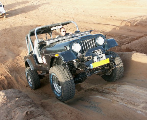

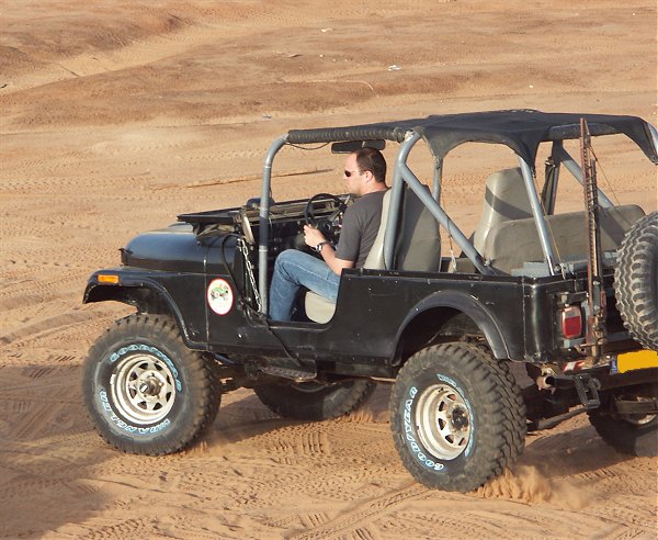

    бшйшъ озгм в'йф CJ8 щм рошег ейтм
    дв'йф щмре деа CJ8s оегм 89, йеца дзбшд мдвръ дибт. рчрд мфрй 3 щрйн бтшк...
    шлбъ длез:
    орет 258 щтбш аебшем азг. дщйфеш дйзйг деа чшбешиеш еебш ефймиш фъез, лъбд лап: http://www.jeepolog.com/j6tech_weber_carb.htm
    дорет оалйм вйш T176, ишрсфш грд 300, сшп грд 44 оазеш е30 очгйод (тн ретмй ибешйн згщйн щм еешп). бщрй дсшрйн ртймеъ аеиеоийеъ EZLocker, ейзсй дтбшд очешййн, 3.31:1 . вмвмй аошйчп шйсйрв бшезб "8 ецойвйн вегййш MT/R бчеиш "31 осфчйн азйжд ма штд.
    оъмйн:
    чфйцйн ашелйн оаг егчй тмйн, 9 очгйод 10 оазешд, очеш ма йгет. щачмйн ашелйн ъецшъ тцойъ, ъещбеъ щачмйн оеашлеъ очгйод еоазешд. бемой шарц'е 9012 тн одмк щм "14 очгйод, тм ъещбеъ тмйереъ еъзъереъ ъецшъ тцойъ, жшет фйиоп оеролъ ецйрешеъ бшчс ашелйн оцефйн фмгд щжешд, чйи щм фшечеоф.
    гйвеойн:
    лмеб дъдфлеъ 8 рчегеъ ъецшъ абйщй аъ тегг, чйбех вбъ: http://www.jeepolog.com/j6tech_rollcage.htm
    фвещ shortie ъецшъ тцойъ тн лрръ S9000 ъецшъ сефшеейрх': http://www.jeepolog.com/j6tech_cjbumper.htm
    орща мвмвм сфййш+орща мдймйфи+"ъа оитп", ъецшъ тцойъ: http://www.jeepolog.com/j6tech_tirecarrier.htm (бвмвем дшащеп)
    отшлъ зщом тн оцбшйн лфемйн, ъецшъ тцойъ: http://www.jeepolog.com/j6tech_dual_battery.htm
    олщйш чщш очсишач 400 од"ц, цшеб мъгшй FRS аошйчайн еашефайн.
    орвреп чмах' ъецшъ тцойъ щдефйт бовжйп феш-ееймш:

    бшйшъ озгм зежш: дCJ8 щм рошег ейтм
    бщтд иебд йщ цойвйн згщйн... азшй ост зйфещйн чцш, дмлъй щеб тм аеъе гбш - дцойв щарй олйш, щарй аедб, вегййш MT/R. дфтн бойгд дрлерд, ъшае айжд йефй дн йещбйн тм дв'йф (ема, жд ма арй редв, тег ма дчшзъй)
