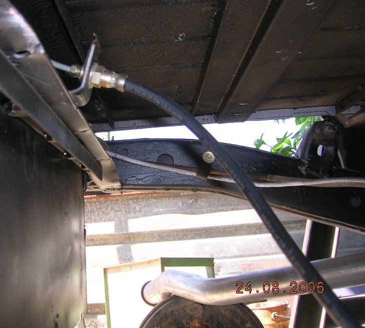

    ъоереъ щм дцршъ азшй дъчрд.
    дъзмъй мрчж дйен аеейш езех оржймд азъ щрвшод лршад бвмм щма свшъй осфйч аъ дбешв бцйреш дщоамй аж длем ршад бсгш.

    бшйшъ озгм зежш: озфщ цйрешеъ бмойн.
    цйиеи рлъб бочеш тм йгй eran4x4
    ацм дазйн сой йщ дшбд очен мост еоъп....
    ан арй желш рлеп 3 цйрешеъ мдймчс тме мй фзеъ о 200 (мщмещън бйзг).....
    цшйм мдйеъ лап ае бцдеб щшщеш щм гешеп тн дозйш догейч щдеа щймн.
    дъзмъй аъ дзйфещ азш цйрешеъ бшчс ашелйн йеъш ак тгййп ъчрййн ббаш-щбт, "дбмн брвб", азшй щйзд тм бтм дбйъ дбрйъ щдеа ожойп оилре цйреш, азшй гйп егбшйн ресу дебп лй йщ оцб щвн дн шелщйн оойщде азш..
    ллд двтъй мазйн сой, 140щ"з мщмещд цйрешеъ бшчс згщйн мдйймчс, дмлре еоггре тм дшлб лод цшйк мдашйк еайжд сев сефйеъ цшйк елк дн бйцте бфетм тн дчфйх овп дзйцерй.
    азмд збшд, рлереъ мтжеш мошеъ щъ'лмс жд мтцеш мшвт аъ дфетм щолйп цйрешеъ бче ййцеш емдлйп си щерд баешк ебсефйеъ.
    йщ мдн щн ашвжйн щм оецшйн оевошйн мцд"м ецйрешеъ ашежйн мочеоеъ азшйн щлршад оелшйн тн щн азш тм доецш.
    ддрад щбайийеъ..
