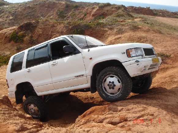

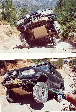

    ρθ ωμ Warn Premium ςμ δψλα ωμ ωβιΰ
    3 ωπιν ςν ΰτρ ϊχμεϊ , ΰζ μξδ μδξφιΰ ΰϊ δβμβμ ??
    εηευ ξζδ ΰν ζδ ξρτχ ΰϊ θπχδ ,ΰζ ζδ ξρτιχ θεα βν μκ :-)

    διι ξδ δΰεθε ωμι ςεωδ ατεψεν θειεθδ???
    αλμ ΰετο δμεχψιν ωμ WARN θεαιν εΰξιπιν εαςιχψ τωεθιν βν SUPER WINTCH μΰ ψςιν
    ξπριεο ωμ θπχδ δεΰ δφμιη μωαεψ 2 ξδν ΰαμ ζδ μΰ διδ λωμ ξλπι ΰμδ πιτευ ΰμιν ΰμ ρμς βγεμ
    εζδ δεγεϊ μξιγϊ δφξιβιν δγχιν εδβαεδιν ωμε εδβπθιν ωβψξε μμεχψ μαμεθ δηεφδ ξο δβμβμ εδφξιβ
    ΰν ϊξπς ξλκ ωδν ιαμθε ΰζ ΰιο ριαδ μλωμ
    ΰαμ ΰϊδ φεγχ ω δ AISIN δν δλι χωεηιν
    ϊπρδ ατιψεχιν δμεχψιν ωμ AISIN δβιςε ξχεψι ςμ δΰεθε αςιχψ ΰμ δ γιζμιν διωπιν μμΰ δθεψαε
    εβν ΰμ δ ΰιτεο λμ μεχψ ωμ ΰιτεο ιϊΰιν αεμ ζδ ΰεϊε δτψεπθ
    ξχεεδ ωζδ ςεζψ αξςθ
    ωβιΰ
