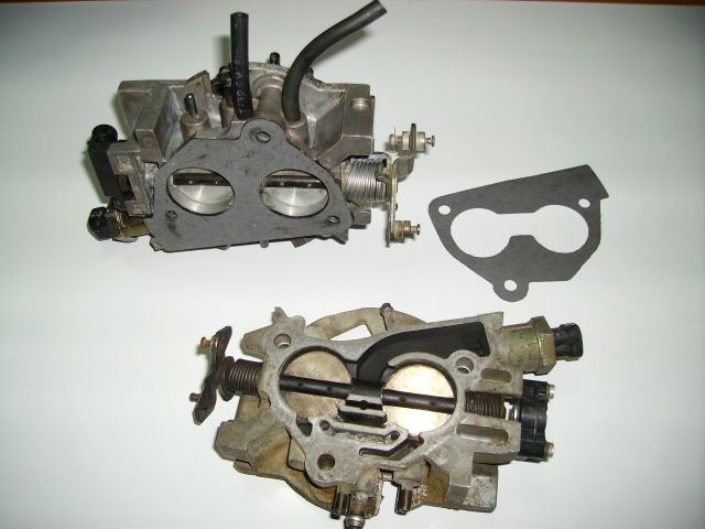

    ιω μι ψλα ΰξψιχΰι τψθι 5.0 μιθψ 8 φιμιπγψ ρξεμ αμεχ 305ςν tbi ,ςλωιε δωΰμδ ωμι διΰ:ψλωϊι ρθ ΰθξιν χεξτμθ μαιϊ δξφςψϊ ΰϊ λμ δΰθξιν δαπϊι εδψλαϊι αξχεξν δξϊΰιν,ςλωιε φψικ μδιεϊ
    ΰθν ωΰξεψ τωεθ μωαϊ αιο δϊηϊιϊ ωμ δξφςψϊ μρςτϊ ιπιχδ, εαςψλϊ ΰθξιν ωχιαμϊι ιωπν 2 ΰθξιν ωΰξεψιν μδιεϊ αξχεν ωφιιπϊι ψχ ωδν ωεπιν δΰηγ ξδωπι αζδ ωαψΰωεο δωπιι ςιβεμιν αΰξφς ξηεαψιν αιπιδν εαωπι ιω ΰεϊν ωπιι ςιβεμιν ψχ ωδν ξετψγιν δΰηγ ξδωπι ΰιζδ ξδΰθξιν δΰμδ αΰξϊ ξϊΰιν μtbi ωμι εΰιζδ ξιεϊψ αςψλδ?
    ξδ μξςωδ δδαγμ αιο 2 δΰθξιν δΰμδ ωζδιν αγιεχ αφεψϊν δηιφεπιϊ εψχ αΰξφς διλο ωπξφΰιν δωπιι ςιβεμιν λξε ωιωπν ςμ δρςτϊ ιπιχδ ςφξδ δν ωεπιν λτι ωφιιπϊι χεγν μλο, δΰν ζδ ωιω ΰϊ ωπιι δρεβιν δΰμδ αςψλϊ ΰθξιν ΰεξψ ωΰιο ζδ ξωπδ ΰιζδ ξδν ΰπι ιωιν εζδ ιςαεγ λξε ωφψικ,ΰε ωαΰξϊ ΰηγ ΰλο ξϊΰιν μξφςψϊ ωμι εδωπι ξιεϊψ εξϊΰιν ΰεμιι μ5.7 μιθψ?
    ΰεγδ ξΰεγ ςμ δραψ αςπιιο εμϊωεαδ ξδ ιεϊψ ξϊΰιν μγβν ωμι

    The GM tbi's came in a few cfm's
    they came on 2.8, 4.3, 5.0. 5.7 and 7.4
    Pick the base gasket that fits your throtle body diameter
    just turn it up side down and match the gasket to it
    Most likely as you have a 305...it will be the smaller one of the two.

    ιω αγ"λ ιεϊψ ξωϊι φεψεϊ ΰθξιν, ϊρϊλμ ςμ ϊηϊιϊ δξφςψϊ εϊωϊξω αζδ ωξϊΰιν ξαηιπϊ χεθψ δμεςεϊ εδφεψδ δηιφεπιϊ. ΰν δτϊη αΰθν δτϊεη ιεωα ξςμ ξςαψι εεΰχεν χαες ΰζ ΰϊδ ιλεμ μδωϊξω αε. ΰν μΰ δαπϊ - φμν ΰϊ ϊηϊιϊ δξφςψϊ εΰϊ δΰθξιν εϊχαμ δραψ αψεψ ιεϊψ.
    δαπϊι ΰϊ δλεεπδ ωμκ ,δαςιδ διΰ ωωπιι δΰθξιν ζδιν μημεθιο αφεψϊν δηιφεπιϊ εβν αβεγμ δμεςεϊ=δηεψιν,δωεπι διηιγ λτι ωφιιπϊι διΰ ωαΰηγ ωπιι δςιβεμιν ωαξψλζ δΰθν ξετψγιν εαωπι ιω ηιαεψ τϊεη αιο δηεψιν, αςψλϊ ΰθξιν χεξτμθ ωψλωϊι χιαμϊι ΰϊ 2 δρεβιν εμλο ΰπι χφϊ ξαεμαμ
    ιω ξφα ωτωεθ ωπιδν ξϊΰιξιν μξφςψϊ ωμι εαλμ ξχψδ δςπιιο ιςαεγ λξε ωφψικ,ΰε ωαλμ ζΰϊ ΰηγ ιεϊψ ξϊΰιν μγβν ωμι εδωπι ξιεϊψ ςαεψι?
    ςμ δχετρΰ ψωεν ρθ ΰθξιν μtbi ρξεμ αμεχ αγιεχ λτι ωαιχωϊι ΰζ μξδ αλμ ζΰϊ ιωπν ωπιι ρεβιι ΰθξιν ωΰξεψιν μωαϊ αΰεϊε ξχεν αςεγ ωξλμ ρεβ ΰηψ ωμ ΰθν ιω ψχ ΰετφιδ ΰηϊ εΰι ΰτωψ μθςεϊ αξιχεξε?
    αξιγδ εΰπι ιωιν ΰϊ δΰθν ςν δηεψιν δξετψγιν ιω ξφα μαςιδ αϊτχεγ δtbi ?

    ΰϊδ τωεθ φψικ μαηεψ ΰηγ ξδν, αδϊΰν μφεψδ ωιω αϊηϊιϊ δξφςψϊ ωμκ.
    ΰν ιω 2 ςιβεμιν- δψλα ΰϊ δΰθν ςν 2 δςιβεμιν.
    ΰν δτϊη ωμ δξφςψϊ ςφξδ δεΰ τϊεη μμΰ ςιβεμιν- αηψ ΰϊ ζδ μμΰ δςιβεμιν.

    ϊρϊλμ αρςτϊ, ΰν ιω τϊη, ϊωϊξω ατϊεη.

    αρςτϊ ιπιχδ ςφξδ ιω 2 ςιβεμιν μΰ ξηεαψιν αιπιδν,ΰζ αθεη α100% ωΰπι φψικ μωιν ΰϊ δΰθν ςν δ2 ςιβεμιν δξετψγιν?
    ζΰϊ ΰεξψϊ ωδΰθν ςν δτϊη αιο 2 δςιβεμιν ξϊΰιν μρςτϊ ΰηψϊ ?
    αψιψϊ ξηγμ ηεζψ: ΰιζδ ΰθν ξϊΰιν μtbi ωμι
    λο.

    ξφεψτϊ ϊξεπδ ωμ ϊηϊιϊ αιϊ δξφςψϊ μξθδ ε2 δΰθξιν ωαψωεϊι,ελτι ωφιιπϊι αρςτϊ ιπιχδ ςφξδ ιωπν 2 ςιβεμιν μΰ ξηεαψιν αιπιδν λτι ωψεΰιν αΰθν δωξΰμι,ΰζ ΰπι φψικ ΰϊ δΰθν δωξΰμι?

    ΰιο δαγμ αιο ωπι δΰθξιν ξαηιπϊ ϊτχεγ δξςψλϊ, δτϊη ωιω αΰθν διξπι αϊξεπδ πξφΰ ξςμ ξςαψ ξπες δφςγιν ωξξιμΰ τϊεη αϊηϊιϊ δξφςψϊ εΰιπε φψικ ΰθν, ΰϊδ ιλεμ μδωϊξω αΰιζδ ωαΰ μκ.
    ΰν διδ τϊη αιο ωπι δςιβεμιν αρςτϊ ΰζ διιϊ φψικ μδωϊξω αΰθν δτϊεη λι ΰζ διιϊδ ρλπδ ωδηϊιλδ δξιεϊψϊ ξδΰθν ϊιχψς αξωκ δζξο εϊιωΰα μϊεκ δξπες.
