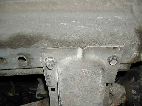

    δϊχπϊι αωςδ θεαδ ΰϊ χιθ ψεαιχεο 4.5" ςμ δφ'ψεχι (XJ 94). ϊξεπεϊ αδξωκ, ελϊαδ ξρεγψϊ λξεαο. αρκ δλμ δδϊχπδ ςαψδ αωμεν, εδϊεφΰδ πψΰιϊ θεα ξΰγ (ιεϊψ πλεο ξφηιχ ξΰγ λι δβ'ιτ ςγιιο ςμ φξιβι δχεψχιπθ, ΰμ ϊαχωε ϊξεπεϊ λι μΰ ιδιε αμι δπςμιιν δηγωεϊ...).
    ---- ιω ψςιγεϊ driveline vibes λφτει. ψςιγεϊ ξλεαγεϊ.
    δτϊψεο δρετι δεΰ SYE εγψιωτθ ηγω, εΰπι αδημθ ξϊλεεο μιιων ΰεϊε - ΰαμ μΰ ςλωιε, ΰμΰ αωμα ξΰεηψ ιεϊψ ιηγ ςν δημτϊ δρψο δΰηεψι. λψβς φψικ μτϊεψ ΰϊ δψςιγεϊ, εαωαιμ ζδ ξβις ςν δχιθ χιθ δπξλϊ θψπρτψ ωζδ αρκ δλμ 4 αεχρεϊ εαψβιν ΰψελιν μδπξλδ ωμ βωψ δθψπρτψ. ξΰγ τωεθ μλΰεψδ, ΰαμ... ψΰε ϊξεπδ:
    αωπι δφγγιν δξφα πψΰδ λλδ - αεψβ ΰηγ ωδεμκ μϊεκ ΰεν ξψεϊκ αϊεκ δωμγδ, εςν ζδ ΰιο αςιιδ, ΰαμ δωπι δεΰ ΰεν ωρεβψ αεψβ ωξψεϊκ μωμγδ.
    δΰν ζδ ξχεψι? πψΰδ μι ωλο, ειω αζδ βν δβιεο, δαψβιν δξψεϊλιν δν ξεαιμιν μδψλαϊ δβωψ αχμεϊ. ΰαμ ΰπι μΰ αθεη, λι λμ ωΰψ δχιθ δεΰ ΰωλψδ bolt-on εδδεψΰεϊ ΰξπν χφψεϊ ΰαμ ξγειχεϊ. μΰ πΰξψ ξιμδ ςμ δΰτωψεϊ δζΰϊ. ΰπι ξητω ϊωεαδ βν ατεψεξιν δζψιν, ΰαμ ΰωξη μγςϊ ξδ δξφα αφ'ψεχιν ωμλν εΰν ιω μλν ψςιεπεϊ μδϊξεγγεϊ τωεθδ ΰν δαςιιδ.

    ζδ δξφα βν αφγ δωπι ωμ δβωψ?

    ιω τιϊψεο, γαψ ςν ςξι, δεΰ πϊχμ αΰεϊδ αςιδ ετϊψ ΰεϊδ.
    αλμ ξχψδ, ΰϊδ μΰ ηιια ΰϊ δαψβιν ωδν ριτχε, ξρτιχ μδπξικ ξςθ ( τηεϊ ξ 1 ρ"ξ) αωιξεω ςν ωιιαεϊ ςμ δαψβιν δχιιξιν, πρδ 3-4 ωιιαεϊ γχεϊ αλμ τιπδ, ριλει θεα ωδψςιγεϊ ηεμτεϊ.

    ηιεαι ΰιφιχ, ΰαμ αδφμαδ. αφγ ΰηγ δχγξι λζδ εδΰηεψι λζδ, εαφγ ωπι μδιτκ.
    αωιηδ ςν πιψ ςλωιε χτυ δψςιεο ωΰεμι δαεψβ μΰ ξψεϊκ μωμγδ ΰμΰ ζδ ρεβ ωμ αεψβ ςιεεψ stud, μΰ ηωαπε ςμ ζδ λωδΰεθε διδ ςμ δμιτθ, διδ λαψ γι ξΰεηψ αιεν εδξεη ςιισ. ΰπι ΰαγεχ ΰϊ ζδ, μξψεϊ ωαψβιν ςιεεψιν αγψκ λμμ ιω μδν χθς ημχ αΰξφς, μΰ?

    πιριϊι ςμ δαεχψ, μΰ δφμηϊι μημευ ΰϊ δαψβιν δςεεψιν δΰμε. ωξϊι λξδ ωιαεϊ λςφϊ ψξι, αςψκ 6 ξ"ξ ρκ δλμ, ζδ δωτις εδχθιο ΰϊ δψςιγεϊ αφεψδ ξεψβωϊ ΰαμ μΰ ξρτιχ. φψικ μδεφιΰ ΰϊ δαψβιν δΰμε, ξηψ ΰπι ωεμσ ςμιδν ΰϊ δψϊλϊ.

    πιριϊι ςν ωπι ΰεξιν, δαςιιδ διΰ ωδεΰ ξΰγ χφψ. δωηζϊι ωπι ΰεξιν γχιν αξιεηγ μφεψκ δςπιιο. μΰ δμκ. μΰ πΰαχϊι ιεϊψ ξγι αγιεχ αωαιμ μΰ μδψερ ΰεϊν.

    μξδ μΰ μδωϊξω αξτϊη φιπεψεϊ?ΰϊδ ξημισ ΰϊ δαψβιν αλμ ξχψδ μαψβιν ιεϊψ ΰψελιν ΰζ μξδ ΰϊδ ξρϊακ ςν δωηζδ ωμ ΰεξιν ελμ δαμΰβο δζδ.

    δγιεο δζδ δΰιυ αι μρβεψ ΰϊ δτιπδ δζΰϊ ΰφμι αβ'ιτ,
    μμΰ δπξλδ χιαμϊι ψςγ αδΰφδ (τιπιεο βαεδ ξγι), μδπξικ τιπιεο ξωξς μδχφιο ΰϊ ζεειϊ βμ δδιπς,
    ΰηψι δπξλδ ωμ δθψπρτψ χιαμϊι ψςγ αδΰθδ (τιπιεο πξεκ ξγι), δψξϊι ΰϊ δτιπιεο επψΰδ ξδ ιχψδ ςλωιε...
    ΰφμι δξωηχ ςν ζεειϊ δρψο ξΰγ τωεθ - ξπϊχ ψγιεριν ϊηϊεπιν, ξβαιδ ΰϊ δτιπιεο ςν β'χ, ξχφψ ψγιεριν (ξϊλεεππιν) εξηαψ ΰεϊν ωεα. δγψκ δπλεπδ διΰ λξεαο μαφς ΰϊ δϊδμικ αΰξφςεϊ τμρ εξγ ζεειϊ.
    γ"ΰ βμ δδιπς δχγξι ωμι δεΰ TYPE3 λμεξψ χψγο λτεμ αφγ δθψπρτψ ετςξεο αιψτιμγ αφγ δρψο - δεΰ ξρεβμ μςαεγ αλμ ζεειϊ ωμ δτιπιεο ιηριϊ μθψπρτψ. ξδ ςεωιν απεβς μζεειεϊ δχξαψ εδχρθψ ΰηψι δβαδδ λΰωψ ιω βμ διπς ςν CV ιηιγ ? δψι λΰωψ ξϊΰιξιν ΰϊ ζεειϊ δτιπιεο μξφα δηγω, τεβςιν αδλψη αζεειεϊ δμμε.

    μιτπι ωδεΰ τεϊη αεψβ λζδ δεΰ ξψρρ ΰεϊε 3 ιξιν α WD-40
    ΰη"λ ξλδ ΰλζψιϊ ςν τθιω ξμξθδ ςμ ωπι ΰεξιν
    εΰζ μεχη ξτϊη φιπεψεϊ
    μξζμε ΰφμε πτϊη εμΰ πωαψ εζδ ΰξεψ μδτϊη
    ψχ ΰφμκ ψλα ιεϊψ ιωο ειϊλο ωδαεψβ ημεγ ιεϊψ ΰζ ϊερισ ςεγ ιεν μψιρερ
    εϊχη αηωαεο ωζδ ςμεμ βν μδωαψ .
    ΰϊ δηιξεν ϊωΰιψ ΰεμι μωμα δΰηψεο.
    αωαιμ ζδ ιω 2X4 αιγιϊ δχθπδ.

    ΰιφιχ αμι φηεχ, ΰαμ ΰηγ ξδγαψιν δπηξγιν αιεϊψ αψλαιν δΰμε ζδ ωλμ δαςιεϊ, ΰαμ λμ δαςιεϊ, λαψ φτειεϊ, ετϊεψεϊ αξιγδ ζΰϊ ΰε ΰηψϊ - ιω τεψεξιν ψχ ςμ XJ ωξβξγιν ΰϊ ΰϊψι δηγωεϊ διωψΰμιν δβγεμιν αιεϊψ.
    δαςιιδ διϊδ φτειδ, δτϊψεο δζξπι ιδιδ δπξλδ ςν δρτιιρψιν ωμ δχιθ + δψξδ ωμ δτιπιεο ςμ ιγι χμιπιν ωμ λξδ ξςμεϊ λπψΰδ, εΰπι ΰβις ΰμιε ϊεκ ιξιν ρτεψιν.
    αςϊιγ πγψω SYE εγψιωτθ ηγω, ωεα, δλμ ιγες, ιω ξαηψ ωμ χιθιν εμΰ φψικ μδξφιΰ λμεν.
    ΰβα χμιπιν μρψο δΰηεψι - ιω μξιωδε ξεωβ ΰιτδ χεπιν ΰεμι αΰζεψ δφτεο? ΰε ωψχ ιπεαιυ' ξηζιχ γαψιν λΰμε?
