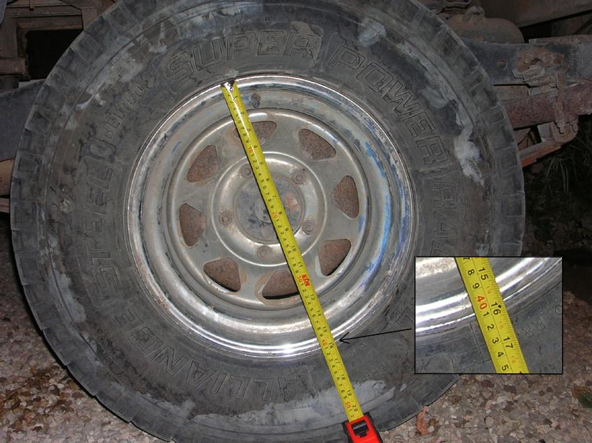

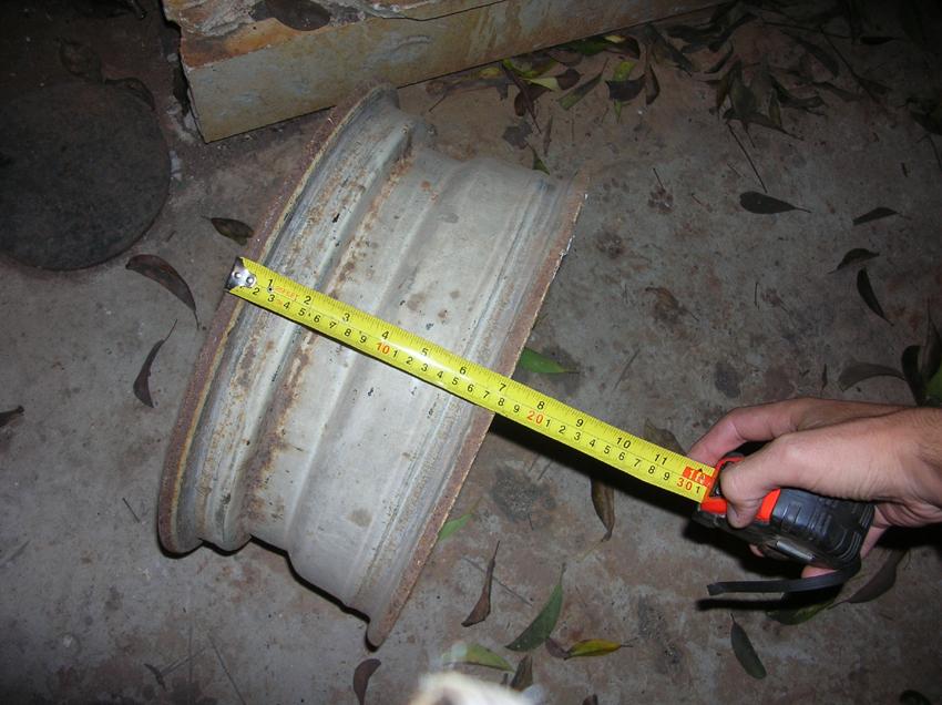

     ' 15\10 CJ?
    33" ' . CJ's ( , ..).
    7"? , ?
    16", 15". ?
    ' ( ), . 10" .
    ? 10"?!
    ' 8" 12.5". 10" .

    Jeep CJ8 , 33' MT, -, UnderDrive, , TFI. .
