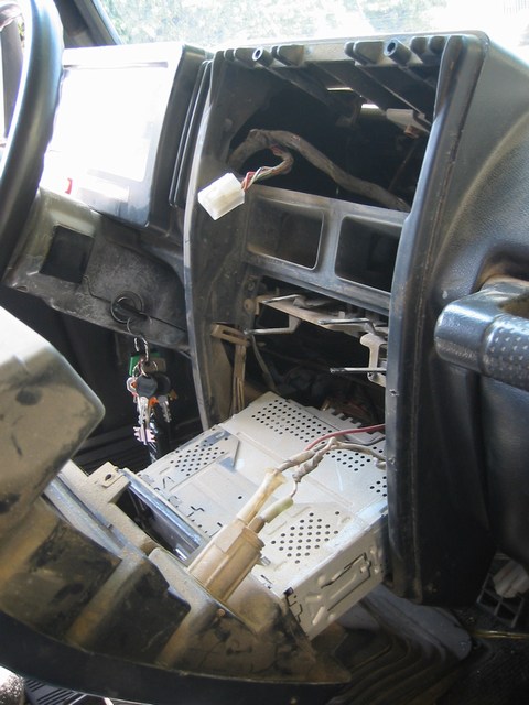

    סוף סוף החלטתי לפתוח את הקונסולה המרכזית בסמוראי כדי לבדוק מה אפשר לעשות בעניין השעון עם התאורה שלא עובדת, לבדוק מה אפשר לעשות בעניין התאורה של לוח מכווני האוורור שלא עובדת וגם לבדוק איך העניינים נראים אי שם בפנים.
    להלן התמונה של הקונסולה המרכזית לפני הפירוק.

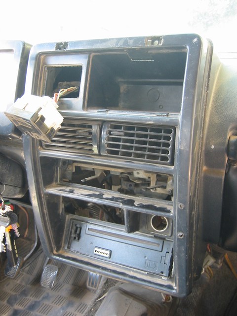

    Default חוזר: תיעוד פתיחת קונסולה מרכזית

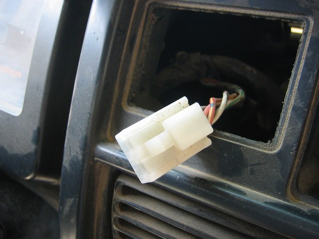

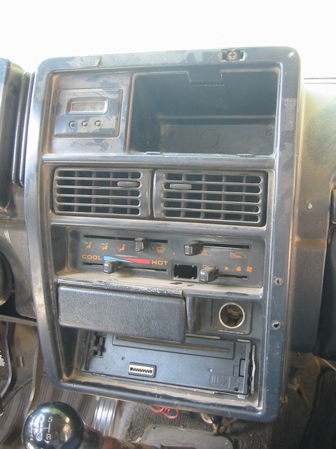

    הנה הקונסולה אחרי פתיחת הברגים והסרת הכיסוי של מכווני האוורור הדרושה לגישה לברגים נוספים.
    התמונה של הקונסולה הסגורה צולמה אחרי שפירקתי את הקונסולה, דחפתי החוצה את השעון והרכבתי אותה בחזרה.

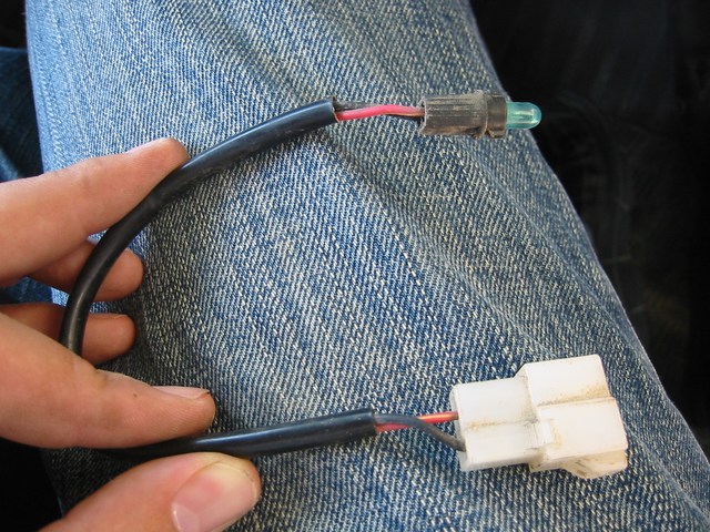

    הנה הסיבה שאין לי תאורה מאחורי מכווני האוורור.
    מישהו יודע איפה משיגים חלק כזה?

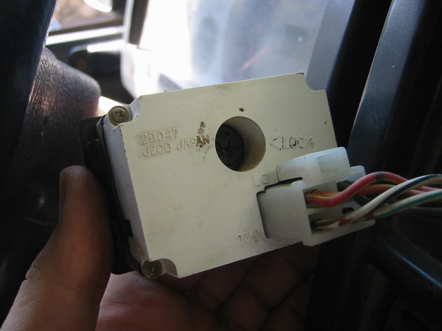

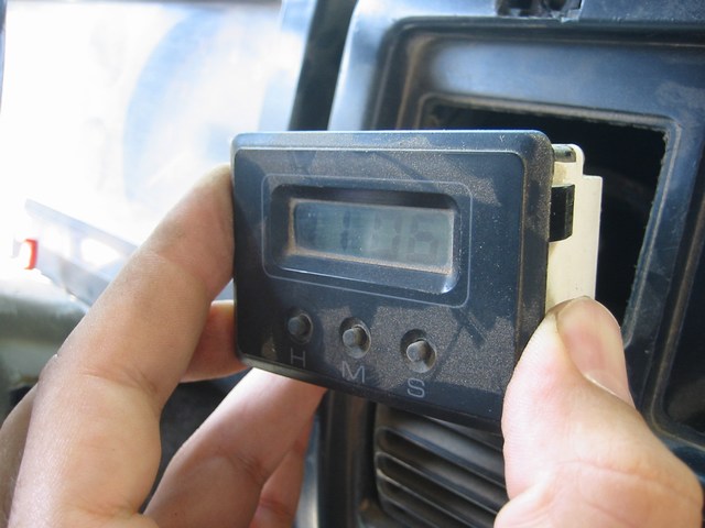

    השעון - מבט קדמי, אחורי ומבט של החיבורים שלו לחשמל.

    Default חוזר: תיעוד פתיחת קונסולה מרכזית בסמוראי

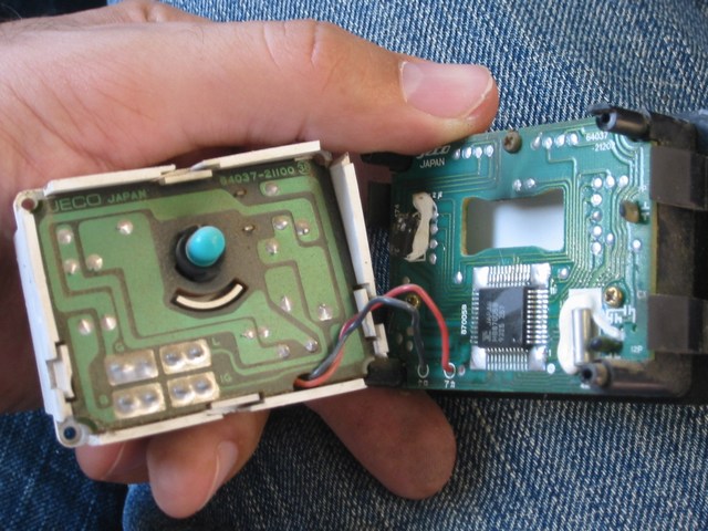

    מבט פנימי של השעון לאחר פירוק ארבעת הברגים בגב השעון.
    לא צריך שום חלק תחליף מנורה
    הירוק זה כיסוי של מנורה קטנה ללא בסיס
    לא להאמין... לא הבנתי איך הדבר הזה מתפרק אז חשבתי שהוא בא ביחידה אחת..
    עכשיו שאמרת כיסוי אז פשוט משכתי אותו החוצה ויצאה גם הנורה.
    עכשיו השאלה איפה מוצאים נורה כזאת? בחנויות חשמל לרכב?
    Quote Originally Posted by Asaff
    מנורה מאד נדירה...;-)
    נתן למצוא אותה רק בכל חנות חלקי חילוף לרכב, רק אצל כל חשמלאי רכב, רק בכל מוסך, ורק בכל חנות חשמל לרכב.
    בקיצור, בכל מקום, רק תביא איתך דוגמא, כי יש כמה גדלים.
    Willys סגור 58, כמו בסמלון, שסיים שיפוץ
    בהום סנטר :grin: תשאל את דודו.
    איך שלא תהפוך את זה ...
    אז אחרי שנגמרו הבדיחות .
    תקפיד על הספק המנורה צריך להיות כתוב על המנורה או על בית המנורה או על החלק שלתוכו המנורה נכנסת . או בספר הנהג של דגם הרכב .
    אתה בקלות תמצא מנורה שמתאימה לבית המנורה .
    לא בטוח שתמצא את המנורה המתאימה .
    התקנה של מנורה בעלת הספק גבוה יותר תגרום לשריפת כיסוי הפלסטיק הצבעוני ונזק לבית המנורה .
    עדכונים מהשטח בעקבות ניתוח הקונסולה הראשון:
    * תאורה אחורית של השעון עובדת רצוף - יש! רואים מה השעה בלילה!
    * תאורה אחורית של מכווני האוורור עובדת.
    עכשיו הדשבורד נראה הרבה יותר טוב בלילה. מרוב התלהבות התחלתי לשחק עם מכווני האוורור והפעלתי את המאוורר. זו היתה טעות כי עף עלי מטח של אבק מכל חריצי האוורור.
    טוב, כנראה שזה הזמן לעבור לשלב הבא..
