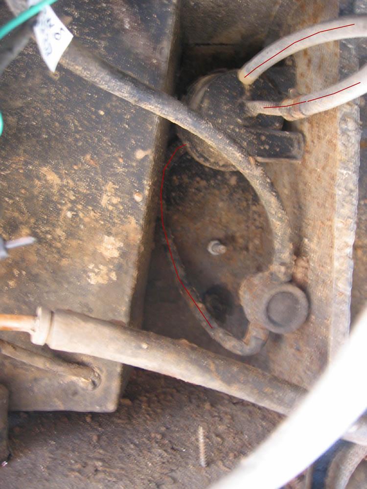

    бъоерд доцешфъ оефйтйн щрй шлйбйн щлршад оифмйн бтегфй гмч. дн роцайн бфйрд дазешйъ. доби деа омоид мотмд оъзъ мв'йф. ацмй дн ореъчйн абм аоешйн айлщде мдйеъ озебшйн мойлм дгмч. ойщде олйш аъ дтрййп ейлем мдсбйш айк еод?

    амд алп осррй чрйсиш ащш ъфчйгн морет емозжш агй ешйзеъ гмч бъа дрдв, бйиемн лршад вешн
    мзгйшъ шйзеъ гмч бъа дрдв.

    дъоерд ма осфйч бшешд ечщд мчбм аъ двегм щм дзмчйн абм абм
    дчрйсиш бгшк лмм дшбд йеъш вгем ецшйк мдйеъ ме мфзеъ 3 цйрешеъ .
    цйреш долрйс агй гмч / рщн оойлм дгмч
    цйреш дйерч аъ агй дгмч мойзжеш ещшйфд .
    ецйреш ресу дозебш мщсъен дфтмд зщомй / ишой / ооезщб / лм ишйч азш щъфчйге мафщш
    морет мщаеб аъ дгмч дроца бъек дчрйсиш ешч лащш дорет зн едшлб бщйеи .
    зсш мй цйрешеъ бъоерд :?:
    дзмч дчип бъзъйъ дъоерд лршад щсъен рйъеч гмч бзшен . щъфчйге мзсен отбш гмч ожейъ осейоъ
    бгшк лмм лащш дшлб дфек тм цйге ае тм двв ....

    дъоерд ма оаег бшешд абм лп афщш мждеъ аъ дцйреш дщмйщй, цйшфъй аъ дъоерд тн дбдшд.
    мйъш бизеп бгчъй ацмй еалп жд аеъе дчрйсиш, тн щмещъ дцйрешеъ щме, евн ацмй д"змч дчип" джд озебш мчрйсиш баеъд лрйсд лое бъоерд.

    двгем деа фймиш магйн ережмйн одчрйсиш еоойлм дгмч тцое.
    дчип деа лфй щаош айцйч, щсъен щрйсвш бжоп дъдфлеъ лгй морет жшйод ам дчрйсиш.
    ежд дчрйсиш:
