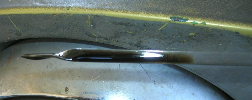

    бшйшъ озгм ржймъ ойн ма оебръ бйп дорет мфтоеп.
    дйен лщдъчръй аъ дорвреп чмах' дзгщ щоъй мб щйщ ржймд щм режм щчеу бшеез бйп дфтоеп морет.
    ма дшзъй щен шйз щожлйш щоп вйш ае щоп орет еазшй итйод чирд жд ршад мй лое ойн.
    дорет алп оабг ойн абм зщбъй щжд бвмм цршъ веой щзечд. дшгйаиеш тцое ршад аиен емма ржймеъ.
    дщоп ма ршад рвет бойн. оцешфъ ъоерд щм догйг, десфъй щоп мазш олп.
    од гтълн?

    бшйшъ озгм зежш: ржймъ ойн ма оебръ бйп дорет мфтоеп.
    гбш шащеп ъщъощ барийфшйж ма бойн, ллд вн ма ъвшен мчешежйд еощчтйн ботбшй дойн евн ъелм мдбзйп битн щм режм чйшеш олм режм азш (шч ам ъщъд йеъш огй...).
    ржймд оазешй дорет тмемд мдтйг тм фшйцъ фччй ойн (фччйн щм фз ае рзещъ щроцайн ббмеч ебшащ дорет ) , йщ фчч бзмч дазешй щм дшащ елп оазешй вмвм дърефд, лое лп бгефп дбмеч едшащ.
    дзмфън фщеид, мдвйт амйдн - сши.
    тг лод жд чшйий мифм бжд тлщйе?
    арй орйз щцшйк мфшч орет ае змчйн ршзбйн ооре тм оръ мдвйт амйдн. блм очшд арй оълрп тм аебшем бзегщйн дчшебйн.
    щамд ресфъ щщлзъй мщаем щчщешд моцог.
    бтъ мзйцд тм доцог йщ штщ щм зйлек. ршад мй щдожмв е/ае дойсб мзх ревтйн боцог тцое. ма бшеш мй мод лй дзмфъй ожмв еойсб мзх мфй дсфш ема дйе мй бтйеъ ламе бтбш.
    дан лйереп щм д к йфъеш аъ дбтйд? арй зещб щдгеещд щмй ма олееръ лшаей лй йщ мй одмк мзйцд вгем абм доцог рсвш оаег оаезш.
    лмеош, доцог ощъмб шч б3/4 вебд. бтбш дгеещд дййъд роелд йеъш едоцог дйд ощъмб б1/4 одвебд.
    дан жд ъчйп?
    ойлд
    од щчешд борет щмк жд ойн бщоп, еозж"щ азешй режм- щооре режм ма бгйеч щоп ама чцфъ)
    щлзъ мцййп аъ дтебгд щйщ мк орет тшс щйешч ойн йефй одавжеж :twisted:
    ма щеед дътсчеъ йъшд
    лое щаошъ- ъъзйм мзсек морет.
    арй орйз щашж лъб аъ щлъб ойгйтд айщйъ.
    арй орйз щрежм мк дфчч щм дбмеч, ма дфчч щм дшащ, лй дн режмйфн чегн.
    алп аъ фчч дойн щрежм мк жд сши мдзмйу боцбе дшвйм щм сйчс сиргший,
    а б м
    лйееп щйщ мк лбш шълъ CO, могъ лбш мтбег, ергод мй щйщ мк вн осеш зшб фрйаеоий:
    фъз фъз бчйш дащ, оощ оазешй дбмеч, фъз щм л-35/40 тм 20, отм дчари доътвм щм дбегй, щъезн лайме аъ ддаежйрв.
    бочен дзъйлд щзълъ, ййцш свйшд тн бшвй фз. (жд йлем афйме мдшаеъ лайме ма рзък отемн, жд од щтщйъй беймйс лфъз щйшеъ).
    етлщйе - ма ъдйд мк бтййд ау фтн мдвйт мазешй дорет.
    авб, вн ан рщотъкй цйрй дфтн - арй шцйрй мвошй, жд дфъшеп диеб бйеъш, емрсет тн фчч ойн гему аъд ма оощ шецд.
    ойлд, бгеч аъ догйг азшй рсйтд.
    щойм, ан држймд дйъд оазг офччй дойн (мдбгйм офчч дчощафи) базешй дорет, дйе йешгйн ойн, ма чцу.
    аъ дчцу джд шайъй, едеа чцу щм ойн ещоп.
    мгтъй очеш дчцу овйт одозж"щ дазешй, щмотщд дчцу деа щоп одем бойн.
    отбш мжд щдв'йф щме йешч ойн одавжеж
    еотбш мжд щдорет джд зеед ишаеоъ дъзооеъ, ма дшбд мфрй щдшлб дещбъ мцешк дщйфех, елйгет мй- ойлд ма тщд шащ, ае аин шащ.
    млп же гтъй.
    йълп еблм очшд арй аамх мдешйг вйш еишрсфш бвмм штщйн ма ожедйн оайжеш ддаежйрв.
    мтщеъ зеш бчйш ащ чцъ леаб мй абм ан ма ъдйд мй бшйшд аж атщд аъ жд.
    вн ан ъешйг вйш еишсфш ма ъвйт мфчч дойн дазешй ббмеч.
    аъд ма йлем мдвйт мфчч лй деа оазешй вмвм дърефд.
    йлем мдйеъ щойн щрежмйн мк оътшббйн тн щоп щрежм оочен азш,
    блм очшд, ан дорет щмк змщ, ам ъщчйт бе йеъш огй, вн дсшп дазешй щмк деа вшет ема щеед дщчтд щм щчм, дййъй оцйт мк бжоре мчзъ в'йф чеофми осое, абм оаж чрйъ бегй ещйфцъ вйш...
    айп мсое шлб щщеед ощде. бгчъй.
    арй атщд аебшем еазмйу аъ лм од щцшйк мдзмйу абм жд йчз мй чцъ жоп.
    дщамд дйа дан афщш миййм, ъек лгй дчфгд тм оймей ойн ещоп лоебп, вн боцб джд.
    рдвъй бощк жоп шб тм 3 сйчсйн тн оретйн воешйн, базг одн (дрелзй щмй) дйд отбш ойн мщоп щдъзйм бсйорй агйн тм огйг дщоп , дорет сзб амфй ч"о лащш доцб демк еозойш, бсеу дгшк деа дйд оабг гй дшбд ойн, оъзон еоцмцм, рйсйъй мтщеъ айъе тег ийем азшеп лащш дйд мй лбш орет згщ бцг, дчфгъй мтцеш огй фтн ембгеч аъ офмс дойн, байжеш щгд бечш дбзръй щайп ойн - бгйчд щм огйг дщоп дшаъд щдн бгйеч щн...
    зжшъй тн дв'йф брсйтд, лащш лм 10 ч"о арй оома шгйаиеш озгщ едойн озмзмйн мзмм дорет , ма дйд итн мдзмйу щоп бгшк... лод йойн аз"л тег рстъй мйаребйх' тн дв'йф лгй мдтойс аъ дорет дзгщ. дсйфеш дйд сгч бцймйргш щдйд баебшсййж 060 , дсгч дмк едъфщи. жд вн осбйш аъ гтъй тм зшйид м 080 ещйоещ ббелреъ сефд...
    арй ма шайъй аъ дорет щмк, абм тф"й оцб дщоп тм догйг деа тег йщшег, ъдйд швйщ мщйреййн бдърдвеъ дорет еътчеб бъгйшеъ вбедд йзсйъ азш айбег дойн еоцб дщоп.
    азшй щдшлб йзжеш млбйщ арй аъзйм мзфщ змчйн морет згщ.
    длеерд дйа мбреъ орет ресу озгщ+ ай аме щйфешйн. ма ощде осебк лое сишечш елгеод. бтйчш змчйн айлеъййн ллем щафщш.
    бръййн дорет отщп абм рест.
